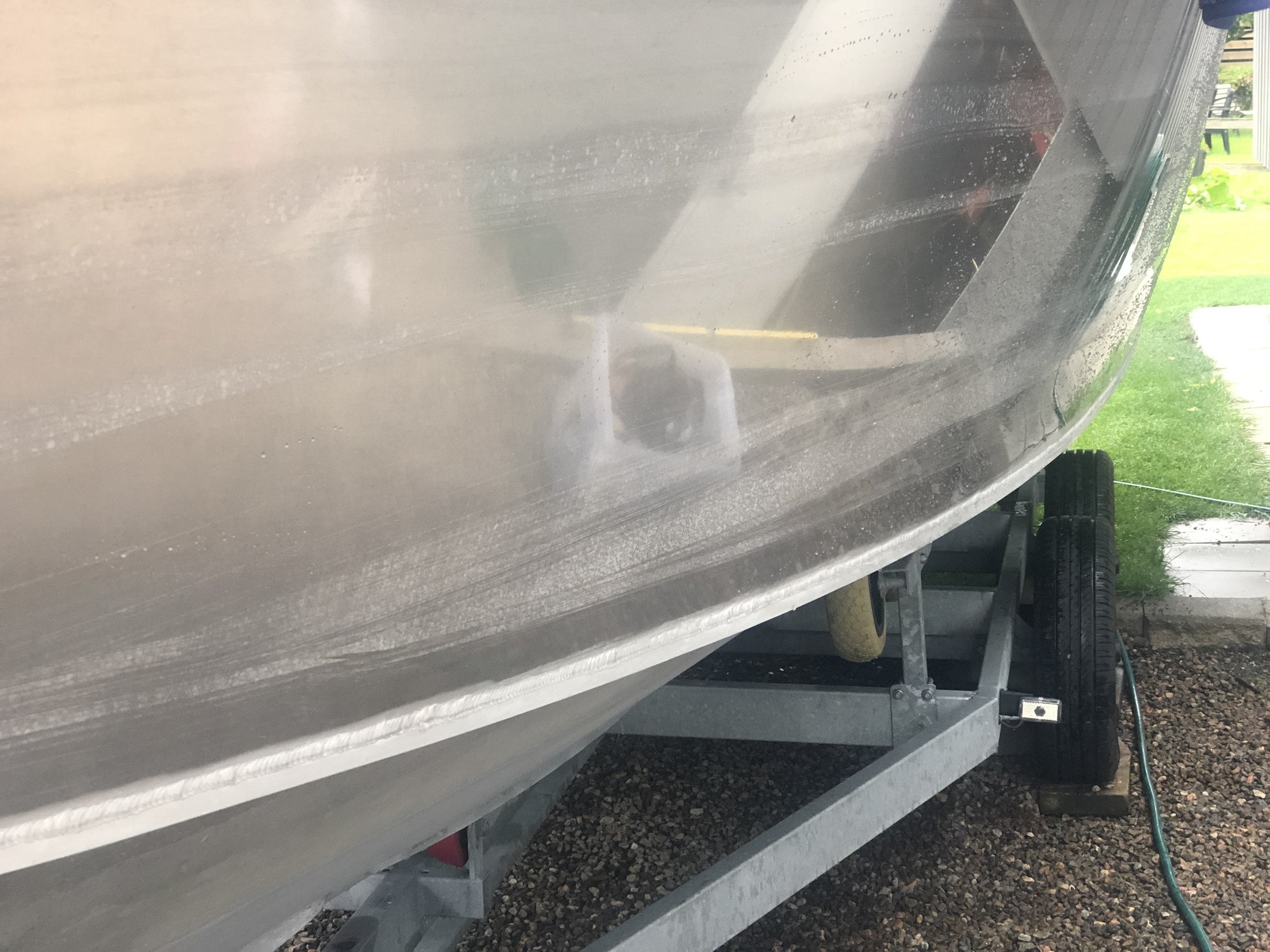

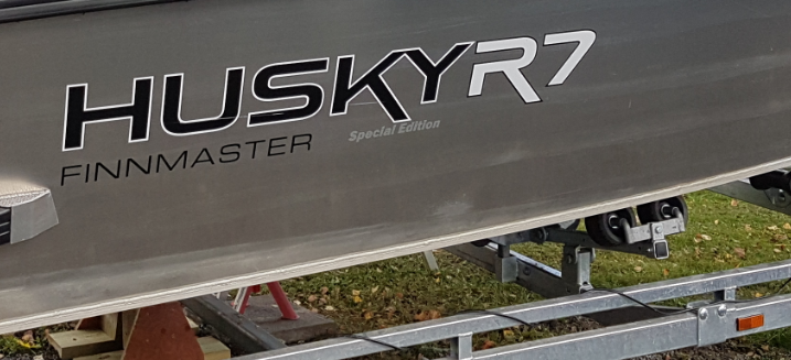

Kane 976 Posted September 6, 2020 I denna tråd finns det bilder på en som använt Busters medel på en Husky. Ser lite märkligt ut kanske på bilderna. 1 Share this post Link to post Share on other sites

Brunnsviken 296 Posted September 6, 2020 1 timme sedan skrev Kane: I denna tråd finns det bilder på en som använt Busters medel på en Husky. Ser lite märkligt ut kanske på bilderna. Tack, såg den och den inspirerade mig till den här tråden. Min har också en viss skillnad i nyans ovan och under vattenlinjen, det känns väl rätt normalt. På Huskyn syntes det verkligen, samtidigt såg ju skrovet väldigt rent ut. Aluminiumkännare brukar ju tycka att man ska lämna skrovet som det är och möjligen olja in det när det står på land. Det kanske är bäst, vad vet jag. Share this post Link to post Share on other sites

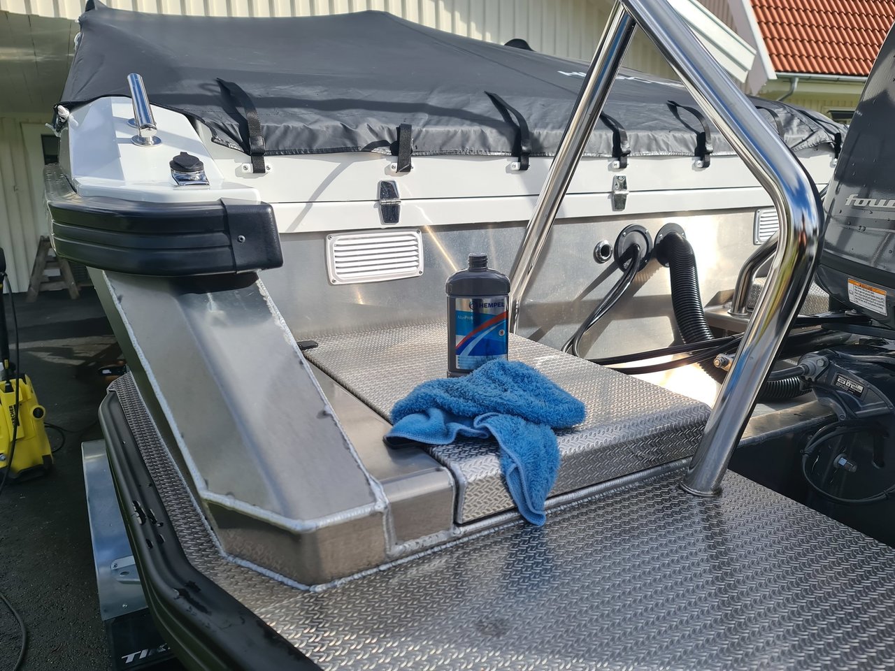

ulinS 6 Posted September 7, 2020 Jag som använt busters rengöringsmedel på min husky. Det går hur bra som helst att använda för att tvätta bort den bruna beläggningen på båten. I en konsumentprodukt som busters medel är så är det riskfritt att tvätta med. Det som synes på min båt är inte orsakat av tvättningen utan har blivit i vatten, därför jag klurade hur vatten påverkar aluminiumbåt. Obs! Tvätt av aluminiumbåt ska enbart ske med en syra. Man får under inga omständigheter använda basiska medel, avfettning eller liknande. Busters medel för tvätt av aluminiumbåt har ph4. Det finns billigare medel som gör samma sak men det viktiga är att tvätta med en syra, låt det inte torka in, aldrig i sol och skölj rikligt. 1 Share this post Link to post Share on other sites

ulinS 6 Posted September 7, 2020 Visst sägs att det inte behöver göras så mycket på en aluminiumbåt men har man köpt en dyr båt tycker iallafall jag att det är kul att hålla den ren och snygg 🙂 Smörjer in allt aluminium med hempel alu-protect. 2 Share this post Link to post Share on other sites

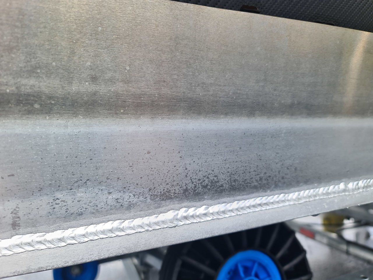

Daniel71 6 Posted September 26, 2020 Vad är detta, varför har det kommit och hur tar man bort det? Share this post Link to post Share on other sites
Kane 976 Posted September 26, 2020 36 minuter sedan skrev Daniel71: Vad är detta, varför har det kommit och hur tar man bort det? Påminner om hur det såg ut på min förra båt efter upptagning/tvätt. Share this post Link to post Share on other sites
ulinS 6 Posted September 26, 2020 Om jag får spekulera så är jag ganska säker på det vi ser är aluminiumoxid. En helt naturlig process, med åren kommer det vara överallt gissningsvis. Oxideringen går att polera bort men samtidigt är alumiumoxiden som bildats ett skyddslager på båten. Finns en intressant tråd om en linder båt här på mg. Share this post Link to post Share on other sites
Daniel71 6 Posted September 26, 2020 Också ganska övertygad om att det är oxid. MEN varför i stråk i båtens längdlinje? Gissar på att det har något att göra med tillverkningsprocessen, det är ingen yttre skada då de går bakom orginaldekalerna som är monterade. Share this post Link to post Share on other sites
Brunnsviken 296 Posted September 26, 2020 (edited) Om jag fattat rätt ska man väl inte förvänta sig att aluminiumytan förblir lika spegelblank som när båten stod inomhus och var oanvänd hos återförsäljaren. Sen kanske det finns grader i helvetet/av oxidering, det vet jag inte. Jag har själv en del fläckar på min två år gamla Buster. Tycker man det är katastrof får man väl gå över med Autosol eller Starbrite Aluminium Restorer eller nåt och sen göra om hela proceduren varenda år vartefter det oxiderar igen. Precis motsatt anledning till att åtminstone jag skaffade aluminiumbåt. Däremot tar jag numera för vana att spola av båten efter varje färd för att inte smuts och salt ska sätta sig. Det har gjort skillnad tror jag, borde gjort det från början. Edited September 26, 2020 by Brunnsviken Share this post Link to post Share on other sites
