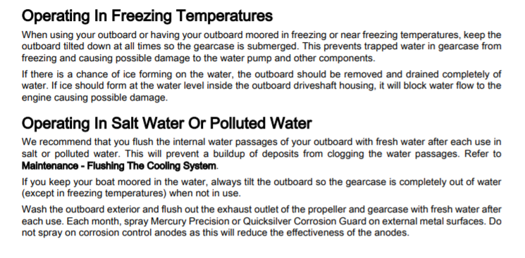

Inte vad motortillverkerna rekommenderar. Det skall vara nedtiltat vid risk för minusgrader.

Det de säger är att lämna motorn i sjön om du vill att den ska funka imorgon när det är minusgrader

Jo, och jag har ingen anledning att argumentera emot tillverkarens rekomendationer.
Dock skulle jag inte välja den motorn till min åretrunt båt då jag tycker att det är en undermålig konstruktion som inte klarar att dränera kylvattnet vid upptiltat läge.
