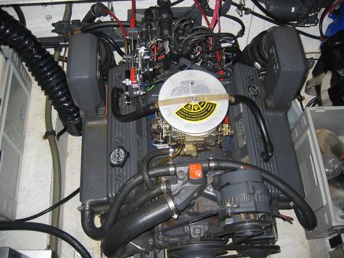

Är strömfördelaren i framändan så är det en ford 302*5,0l* är den i bakändan är det en cheva 305 *5,0l* På bilden verkar det vara en Cheva...har du som sagt fördelaren bak är det en Cheva 305.
Har lagt upp en ny bild på motorn. Finns det någon som säkert kan säga om det är en Ford eller Cheva? Tack på förhand!
Ser exakt ut som min gamla och det borde varit en chevy eftersom jag flyttade över ventilkåpor, fördelare, insug mm till den nya chevy 350:n. Brukar även stå GM i bakkant på blocket där transmissonskåkan skruvas mot motorn. Har för mig att det står på högersidan från fören sett. Brukar även stå ett serinr där. Instruktionsboken kan du få skickad direkt från Bayliner kostnadsfritt. skicka ett mail till Jeannette.Hamilton@bcfamilyboats.com med modell och årsmodell, enklast är att skriva HIN (Står bla på utsidan av akterspegeln) Brukar ta nån vecka. Jag blev rådd att köra på mineralolja under inkörningen och helst även i fortsättningen men jag får se hhur jag gör. Fördelen med mineraloljan är ju att den är billig. Lycka till Mikael
Då ska jag genast maila henne och be om en manual. Tack för det värdefulla tipset :-tackar Nu har jag varit till Hansen Racing och handlat filter och olja. Dom rekommenderade inte helsyntetisk olja pga att det är lite större lagerspel i dessa motorer. Då blir det lite meka av på Fredag :-) Ska man fylla på olja i samma hål som oljestickan? Behöver man en tratt?
Jag fyllde min genom locken på ventilkåporna, fyllde hälten på varje sida men tror inte det behövs utan du kan nog hälla allt på en sida det rinner ner ändå och min motor hade jag precis satt ihop så det var ju ingen gammal olja kvar. Ett tips som jag alltid gör är att fylla oljefiltret med olja innan jag sätter dit det. På så vis får man upp oljetryck snabbare. Rymmer nästan en liter. Har du kört något med båten ännu. Är lite nyfiken på hur den går. Toppfart, varvtal på fullgas, och gärna om du vet stigning och diameter på proppen. Har bytt till en 350 och borde övervarvat med den proppen jag har, får inte mer än ca 4000rpm vid 40mph. Är lite lurig på om min varvräknare inte är ok. /Mikael
Det är en Cheva pga fördelaren bak,skruvarna till ventilkåpan sitter i mitten,på Ford sitter dom på var sida om ventilkåpan. Olja fyller man genom ventilkåpan å inte genom oljestickan :lol: å du behöver bara fylla på ena sidan om du har påfyllning på bägge kåporna ,oljan kommer till oljetråget ändå...

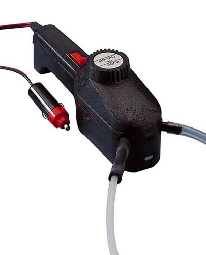

Jaha försökte byta olja igår... Och kan bara säga...Köp INTE Biltemas elektriska oljebytare.. Började ana oråd redan då jag tog ur den ur förpackningen...kändes som en plastig 25-öres grej... Tänkte att den kanske bara ser kass ut men funkar ändå... Drog igång den....och redan efter 3 sekunder då man hörde ljudet så insåg jag att det här var en riktigt värdelös B-pryl. Den sög ingenting... Läste tom bruksanvisningen...och följde den minutiöst... Lyckades få upp 1 dl efter 30 minuters körning... Rafsade ihop skiten och slängde in den i Biltema kassen igen..GRRRR Så konklusionen blir återigen...Man får det man betalar för.... :mad:
Haha en sån köpte jag mä!! det gick inte å suga ut oljan. Jag skruva ur pluggen på tråget å tömde oljan i kölen. Tömde sedan oljan genom bottenpluggen i en hink varpå jag spraya avfettning å skölde rent. Kan lova att man omöjligt kunde suga upp oljan iaf på min då det sitter en 90¤ vinkel på oljestickan så det kom max1Dl.... :-Tack
Tur man inte köpte en sån då. Stod och höll en ihanden i våras men eftersom jag satte i ny motor så tänkte jag att jag inte behövde nån. Hade lite flyt iallfall för när jag kom hem kom grannen med en pump som såg betydligt kraftigare ut, han hade sålt båten och behövde den inte längre. Vet inte om den orkar suga upp oljan men det visar sig snart. Börja bli dags för första oljebytet efter inkörning. Man kanske kan få under en ganska låg behållare under tråget och öppna pluggen lite grann så det rinner i lagom takt. Därifrån kanske biltemapumpen orkar. Man slipper ju lite slabb i kölsvinet. /Mikael
Biltemapumpen orkade inte ens tömma ett glas med vatten... Pratade med min granne på båtvarvet... Han hade köpt en likadan Biltemapump förra året... Den sög inte heller ett skit :-D Så vad ni än gör köp inte Biltemapumpen...Den borde dom genast ta bort från sortimentet.. Ska köpa en ny pump från Mekonomen eller Micro idag och testa igen..... 8-)
Ojdå, var den så bra. :lol:
Jodå den suger rätt bra! har den å tanka bilen.suger Diesel från fatet till bilen. Dock suger den inget om man inte fyller pumpen med ex motorolja med smörjkannan innan man börgar suga olja/diesel. På min båt går ett rör som oljestickan är i,det är fastsatt på oljetråget med en 90*vinklel som du omöjligt får en sugslang igenom,därav sög bara pumpen det som var i röret till oljestickan. Lossa denna vinkel å tappa ur oljan i kölen så VET du att all olja är urtappad!
Testade med min nya pump från Micro..en handjagad mässingspump för 319:- Den sög fint. Tog för säkerhets skull bort oljestickan/pluggen för att kolla om jag hade fått ur all olja...(vadå dubbeljobb :-D ) Och den hade faktiskt sugit ur all olja... Så den sugen kan jag rekommendera..Dock behövde det smala röret som följde med bytas mot ett lite längre..
