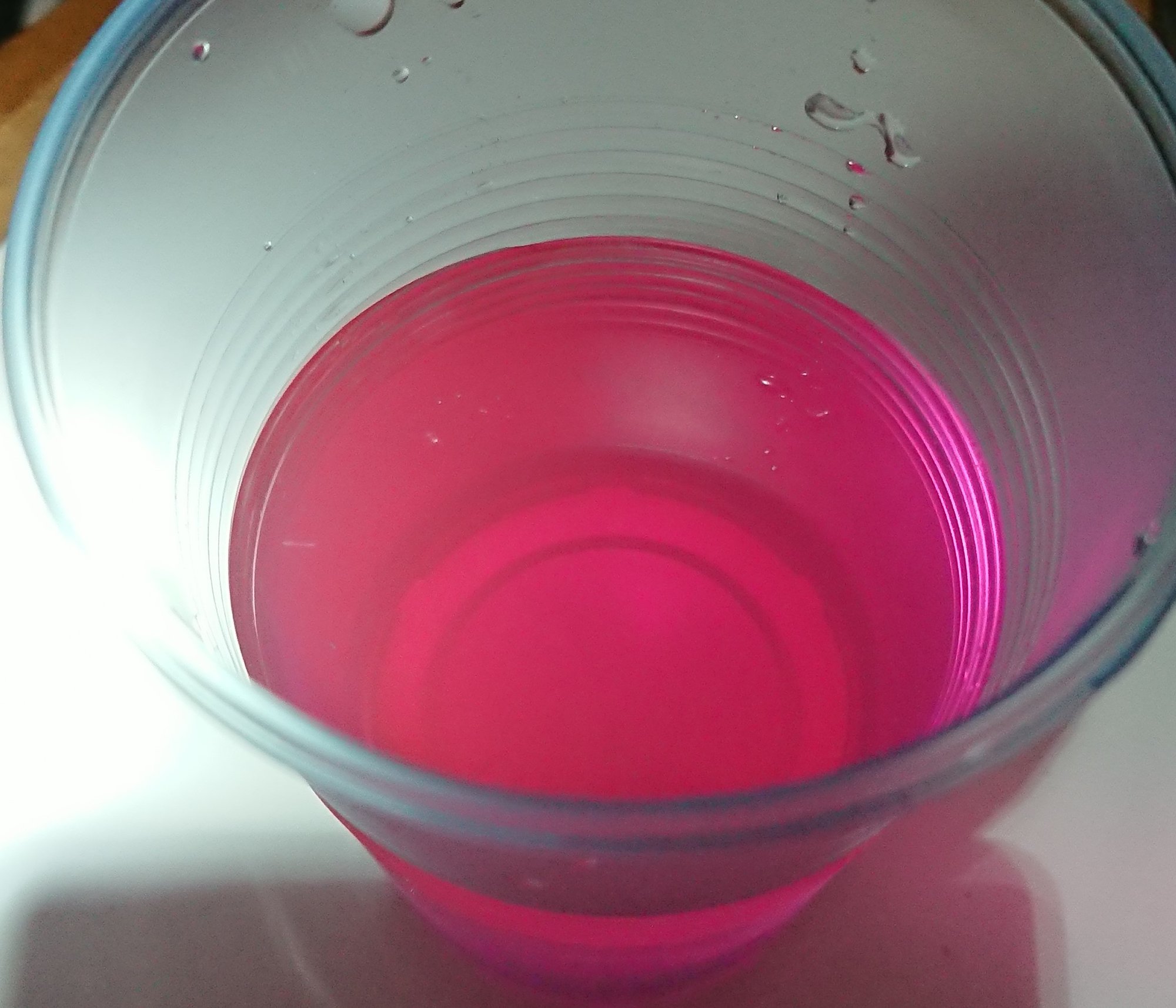

1: Läckande topplockspackning. Det som talar emot det är att den är nästan ny och att det inte blir några föroreningar i kylarvätskan. Jag tappade upp lite i ett plastglas och den är som ny utan minsta tillstymmelse till oljighet eller grumlighet. (se bild, den ser grumlig ut men är kristallklar)

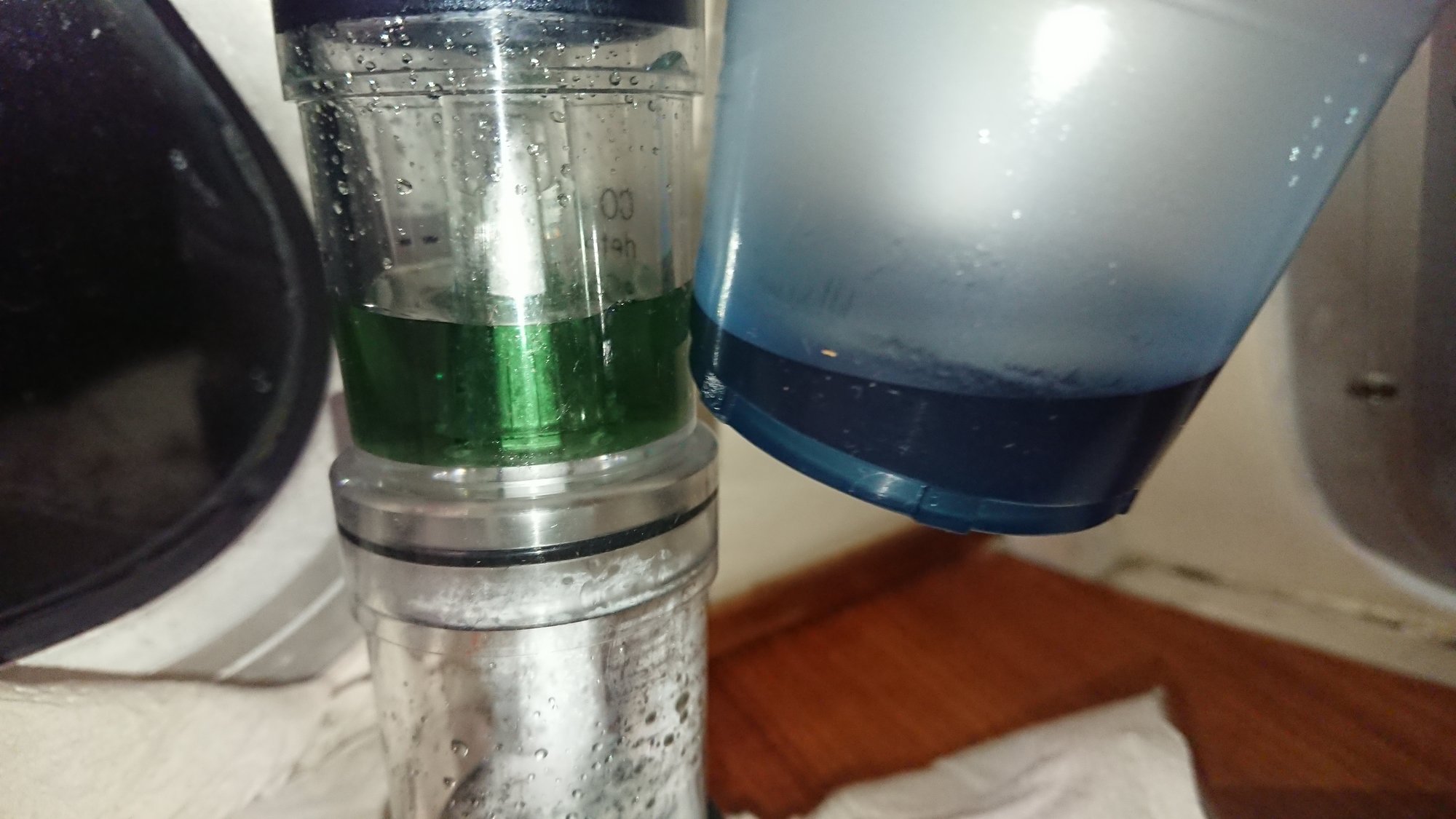

Efter ny testning har jag konstaterat co2 i kylsystemet. Bilden visar vätska som jag bubblat igenom till vänster och ny vätska till höger.
Förra mätningen misslyckades antagligen pga att det sög in luft genom ventilen i locket till expansionskärlet när jag lyfte det som spädde ut det som kom från motorhållet. Den här gången satte jag dit testaren innan jag lyfte för att hindra det och fick ett tydligt utslag.
