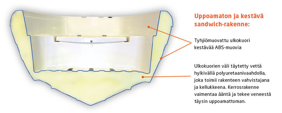

Just på Terhis ABS-båtar är det ett större jobb än vad som är rimligt att separera skrovet och innerlinern. Delarna sitter samman med hjälp av skummet och är alltså fastkletat i alla ytor i hela mellanrummet. Hela utrymmet mellan ytter- och innerskrov är skumfyllt och skummet är en del av konstruktionen. Tar man bort skummet får man en väldigt sladdrig båt. Om du har fått en läcka i skrovet gäller det alltså att öppna upp skadan lite och på något sätt skrapa ut polyuretanskummet tills du bara får ut torrt material. Sedan sprutas nytt skum in och skrovets skada repareras med Terhifix som går att köpa hos närmsta Terhiåterförsäljare eller på nätet. Glasfiber med polyester eller epoxi fäster inte i ABS-plasten.
