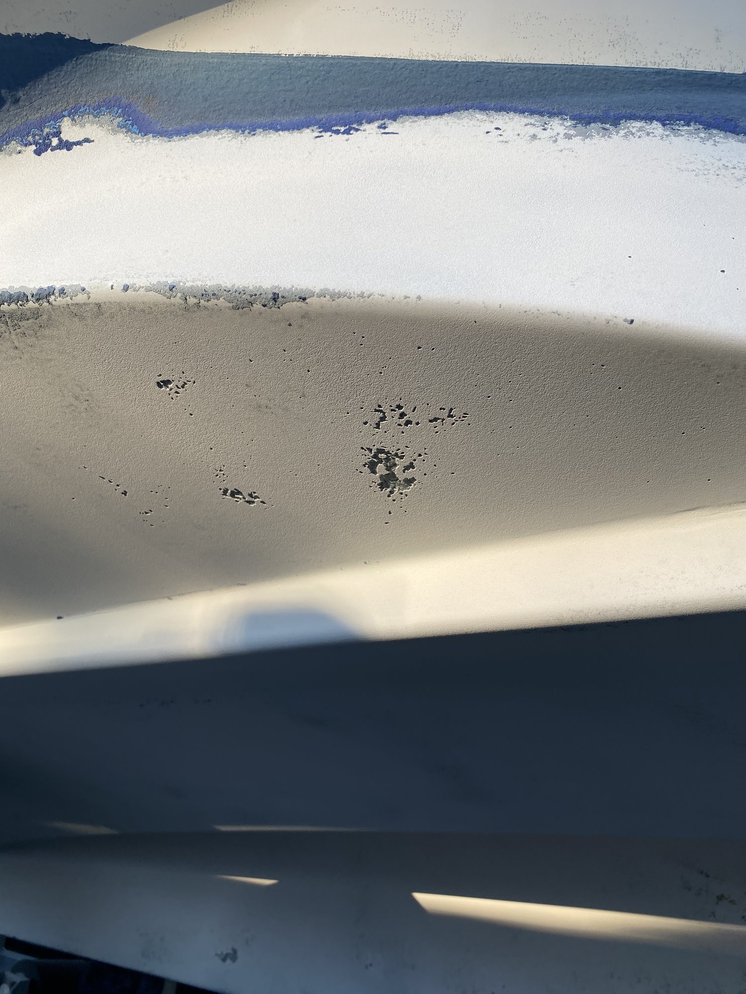

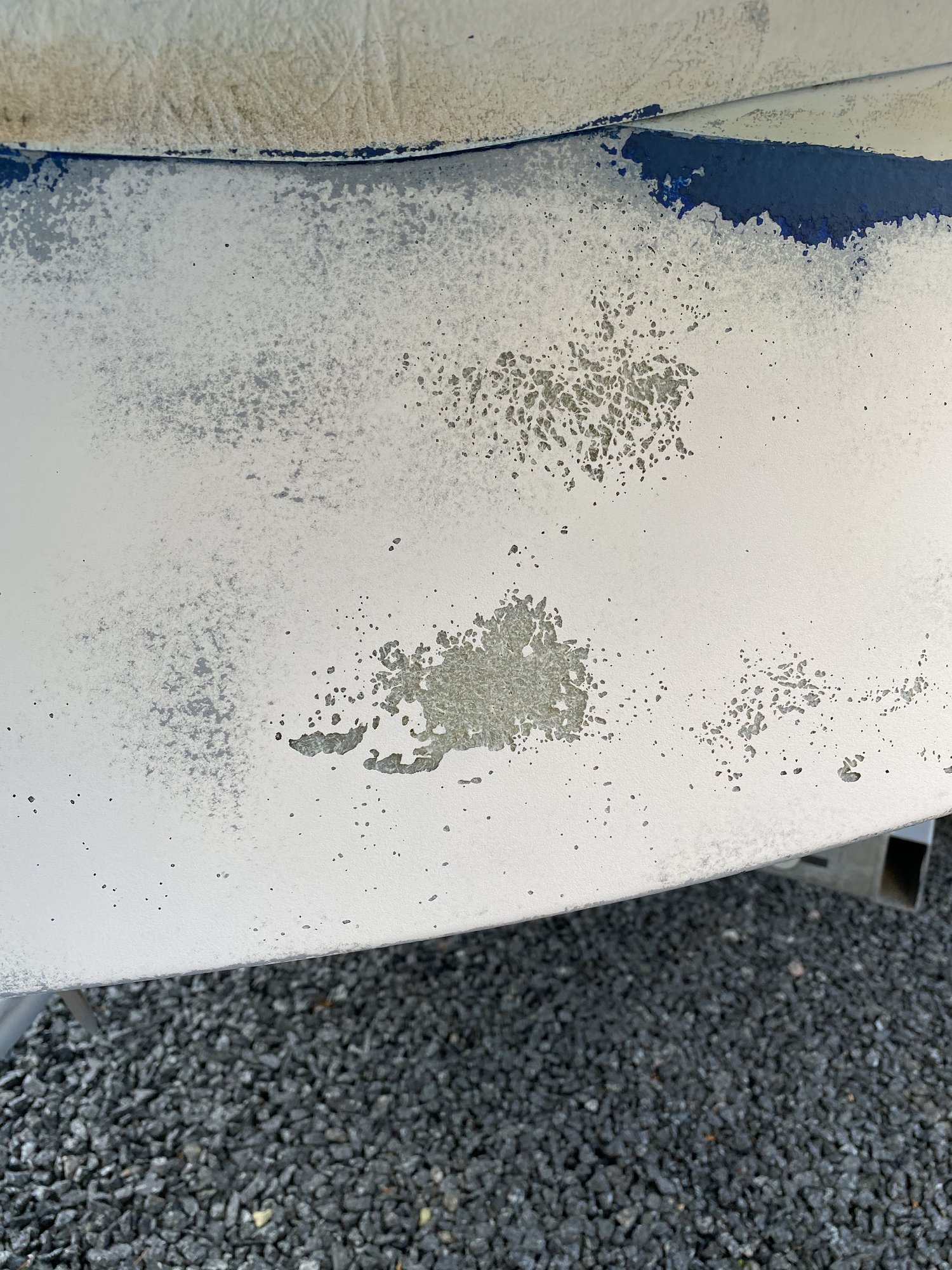

Kevin90 0 Postad 25 Augusti , 2020 Hej! Ny här på forumet. Jag har nyligen köpt en Marex 21 duckie från 2006, som jag idag hämtat ut från blästring av bottenfärg. Det har såklart framkommit en del ”krater” och mindre skador, som jag misstänker är plastpest, kan någon bekräfta/dementera baserat på bilderna? Nu till frågan. Hur gör jag för att lättast åtgärda detta på ett korrekt sätt? Båten har stått under tak, ”boatport” sedan augusti 2019, dvs skrovet har varit torrt under ett år ca, bortsett från dagg etc. Båten har stått bottenmålad under denna period fram tills igår. Jag har hört att man ska låta båten stå blästrad fram till våren för att blåsorna ska torka ur ordentligt innan man lägger i epoxi, men samtidigt känns det som att det är bättre att lägga igen pesten nu på hösten för att inte ny fukt ska kunna tränga in (dagg, regnvatten etc). båten har ju trots allt varit torrlagd under ett år redan, men det kanske inte räknas om det är så att det varit fukt innanför bottenfärgen? Båten står idag utomhus på kärra. Är det någon som har erfarenhet av detta? tack på förhand! Dela detta inlägg Länk till inlägg Dela på andra webbplatser
Mackey 4 671 Postad 25 Augusti , 2020 Det där ser inte ut som plastpåse. Jag tror set är luftblåsor i tillverkningen som du fått hål på. Du borde kunna känna en lukt av ättika om det är plastpest. Nu är det kanske svårt där båten är blästrad, men det borde lukta något kan man tycka... Jag har varit igenom samma process som du, så kolla tråden 1 Dela detta inlägg Länk till inlägg Dela på andra webbplatser
kossor 943 Postad 25 Augusti , 2020 1 timme sedan skrev Mackey: Det där ser inte ut som plastpåse. Jag tror set är luftblåsor i tillverkningen som du fått hål på. Du borde kunna känna en lukt av ättika om det är plastpest. Nu är det kanske svårt där båten är blästrad, men det borde lukta något kan man tycka... Jag har varit igenom samma process som du, så kolla tråden Instämmer med dig detta ser ut som fuskplastning de har inte jobbat in plasten i glasfibern vid tillverkningen, utan det är torrt material mellan gelcoat och plast. Såg lika ut på min Nimbus på några ställen speciellt vid steglisterna svårt jobba ihop materialen där. Det är väl i dessa torra områden som plastpest på sikt etablerar sig vad jag kan förstå av det jag lärt mig. Dela detta inlägg Länk till inlägg Dela på andra webbplatser
Kevin90 0 Postad 26 Augusti , 2020 Tack för svar. Skiljer sig det åt hur man åtgärdar dessa åkommor? Eller är det epoxi/gelcoat som gäller i bägge fall? mvh Kevin Dela detta inlägg Länk till inlägg Dela på andra webbplatser

Kevin90 0 Postad 27 Augusti , 2020 Hej, tack för all feedback. ok, så detta är inte plastpest, utan något annat - vet inte om det är goda eller dåliga nyheter dock. Båten har varit torrlagd i ett år redan, förstör man inte denna ”torrperiod” om jag börjar skölja båten med vatten igen? Båten är som sagt precis blästrad, räcker det inte med att pilla bort löst material, göra rent ordentligt med aceton på utsatta ställen, spacklar detta med typ international epoxyspackel, slipar, spacklar, slipar och sen kör 5-7 lager epoxifärg/primer utanpå detta? Kan jag anse detta vara korrekt gjort och inte något man behöver ligga sömnlös över att det är fusklagat...? 🙂 Om jag lagar alla hål och skador nu i dagarna, kan båten stå på vinterförvaring utomhus på trailer då, utan att Det blästrade skrovet tar skada av vinterhalvåret och allt vad detta innebär? Dela detta inlägg Länk till inlägg Dela på andra webbplatser
Mackey 4 671 Postad 27 Augusti , 2020 1 timme sedan skrev Kevin90: Om jag lagar alla hål och skador nu i dagarna, kan båten stå på vinterförvaring utomhus på trailer då, utan att Det blästrade skrovet tar skada av vinterhalvåret och allt vad detta innebär? Skrovet tar inte skada, men du måste tvätta och slipa det innan du sätter igång att lägga på epoxi. Någonstans i bakhuvudet har jag för mig att man inte rekommenderar tvätt med aceton. Minns inte varför, men kanske för att inget blir bättre av att gnida runt smutsen. Slipa först, damma av och tvätta sedan med aceton. Dela detta inlägg Länk till inlägg Dela på andra webbplatser
ChristerN 2 623 Postad 27 Augusti , 2020 Jag tycker det ser ut som om blästringen gjort dessa små kratrar. Isf är det bara att lägga på gelcoat/epoxi efter rengöring. Dela detta inlägg Länk till inlägg Dela på andra webbplatser
