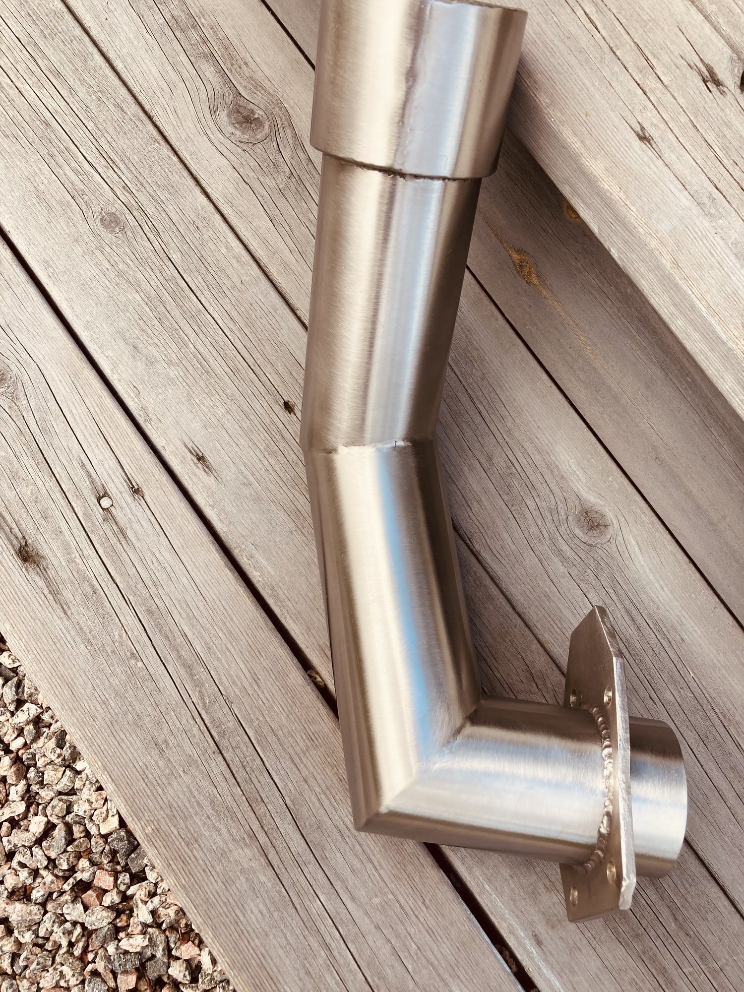

image.jpeg.5c1d19f81486de2571543ff1ef4a62fe.jpegSakta sakta går det men förhoppningsvis 2 steg framåt å enbart 1 bakåt....mallar med Hjälp av ett vp290/aq171 rör Resized_Resized_20201021_141221.jpeg
Har du möjlighet att bocka den där 90 gr böjen istället? Ju tvärare sväng desto större motstånd för avgaserna.
CapAhab äventyr fortsätter även på denna front efter mycket ruelse å mätning kvarstår det ”bara” att återmontera det nya bockhornet å hålla tummarna för att det faktiskt passar, lyckades även få fatt i lämplig avgasslang å kraftiga slangklämmor. Så går detta vägen blir det lite kul med en AQ171 vs AQ280 vilket knappast någon kommit på en sådan dum idé att kombinera dessa.
