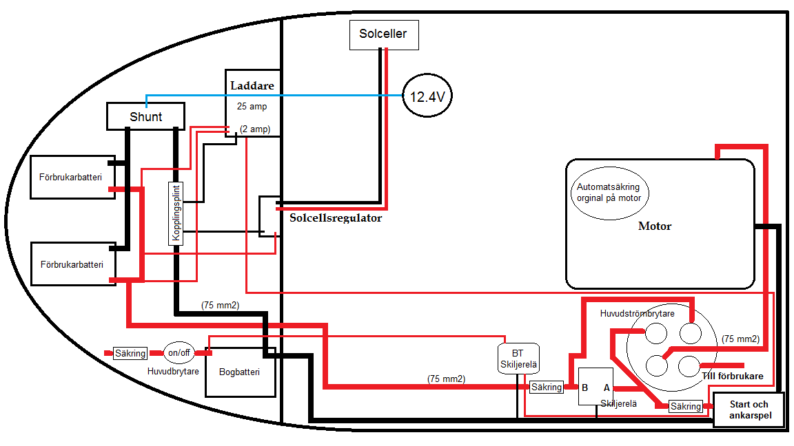

Så här tolkar jag ditt system idag. Du har inte ett start- och ett förbrukningsbatteri, utan de är "likvärdiga".
Detta kopplingsschema från Blue Sea kan hjälpa dig att förstå hur det kan se ut på "rätt" sätt.
Mini Add-a-battery kit

All el till motor till en huvudbrytare.
All övrig el till andra huvudbrytaren.
När du är ute och kör är båda huvudbrytarna på.
När du stannar för natten/badet/fika så slår du av huvudbrytaren för motor.
Skulle det nu vara så att du gör slut på strömmen då du glömt stänga av kylskåp så är inte det det så hemskt. Du slår på huvudströmbrytaren och startar motorn.
Förbrukarbatteriet kanske har tagit skada och måste bytas men du kommer hem.

Hade som du innan (batteri väljare 1+2).
Gjorde om ALLT i min båt denna vår. Köpte denna och drog enligt mitt schema. Skitnöjd.

På min förra båt kopplade jag om min 1+2 all brytare
1 gick till förbrukning
2 gick till startbatteriet
Startbatteriet gick direkt till startmotorn via en egen brytare
Sen ett skiljerelä mellan start och förbrukningsbanken.
Körde alltid på läge 1 då togs förbrukninselen från förbrukningsbanken.
Men kunde i nödfall låna lite förbrukarel från startbatteriet via läge 2..
Om startbatteriet av någon konstig anledning skulle ta slut kan jag via ALL låna lite el för att starta via Förbrukningsbanken.
Bästa sättet att koppla om man vill ha brytaren kvar.
