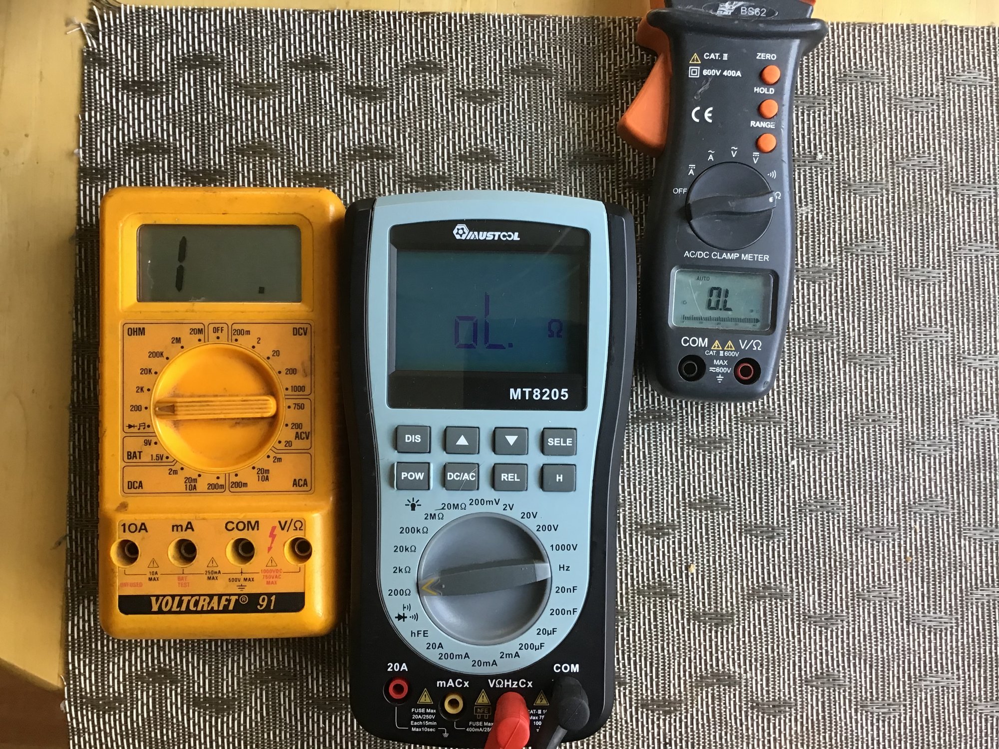

Det finns ohmmetrar som visar oändlighetshecknet, den liggande åttan, men vanligtvis visar displayen en etta och långt bort till höger en punkt.
Eller är det självklart, jag var tvungen att fotografera tre av alla mina elektriska mätinstrument. Alla är inställda på motstådsmätning, i möjligaste mån mätområdet 0-200 ohm, med oanslutna mätkablar.
1    .
oL
O.L

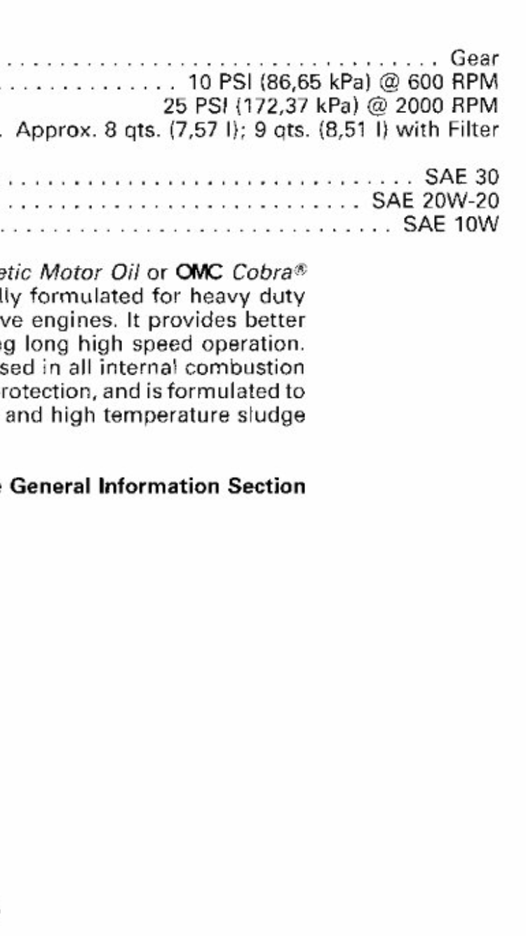

Efter att ha läst lite om chev 454 är 60-80psi oljetryck inget ovanligt men eftersom Penta säger 10-15psi 600rpm varm motor så undrar man lite?
I boken står det rek sae 30 Helsyntetisk. Det här har Penta sedan ändrat men troligtvis den oljan dom haft när dom kom fram till 10-15psi.
Jag har idag olja från swedol. Q8 Formula truck 7000 15W-40 helsyntetisk.

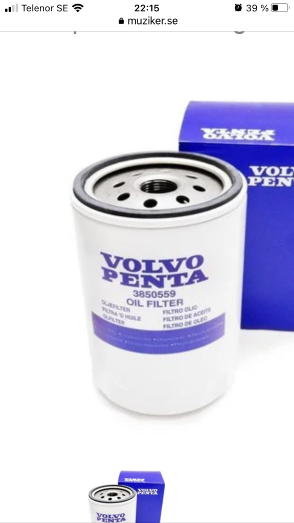

Oljefilter Mann som ska vara en ersättning för Oem filtret.
Kollar man på bilderna så ser det ut som att Mann filtret har betydligt färre hål. Vilket skulle kunna betyda högre oljetryck.

Hade en Mercruiser 7.4 MPI (454 CBB) såg en liten skillnad mellan olika filter,
körde originalfilter alla gånger utan en och då var det skillnad i oljetrycket,
tror att det var högre men bara lite, max ett halvkilo.
