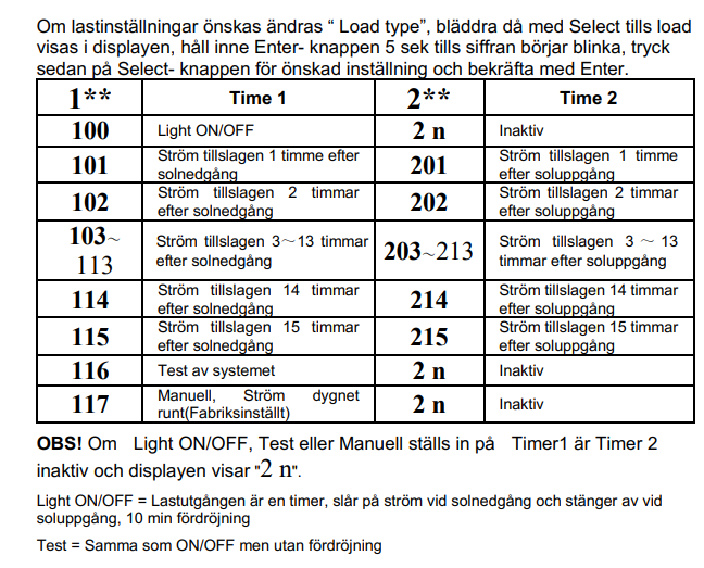

Mani-32_Hilda 19 Postad 14 Augusti , 2020 5 minuter sedan skrev Caribic410: Du kan styra med kraftutgången på solcellregulatorn, om du inte använder den till förbrukning. Batteribank kan du ladda direkt på den utgången. Jag styr ett relä, som skickar överskott till vvb via den, funkar klockrent Tja det var original tanken. Jag har en Sunwind PeakPower 2.0 20A, men som jag förstår det då kan man endast styra hur många timmar den skall ge ström där efter solens nedgång https://www.sunwind.se/files/userfiles/files/Bruksanvisning NY DESIGN/Nya MPPT manual SE.pdf Dela detta inlägg Länk till inlägg Dela på andra webbplatser
