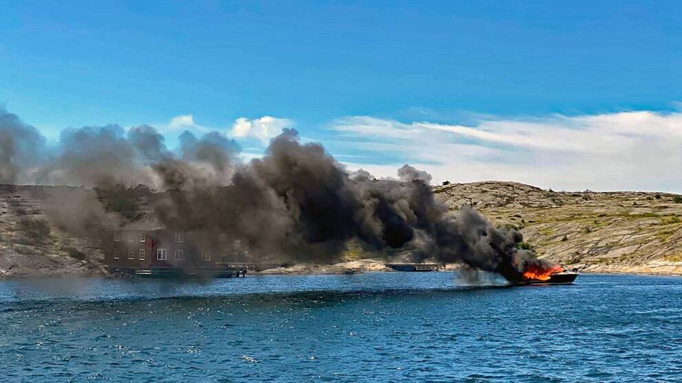

Eld- 508 Postad 9 Augusti , 2020 Det finns många trådar om detta på Maringuiden. Sök och läs! @Georg_Ohm Om man ska gå efter anekdotiska bevis så kan jag komma med motsatsen. Jag känner en enda person som råkat ut för båtbrand de senaste åren. Han hade diesel och den var cirka 40 år yngre än min bensindrivna. Branden startade i motorrummet och båten blev totalförstörd. Besättningen fick hoppa i vattnet. Dela detta inlägg Länk till inlägg Dela på andra webbplatser
Georg_Ohm 4 664 Postad 9 Augusti , 2020 11 minuter sedan skrev Eld-: Det finns många trådar om detta på Maringuiden. Sök och läs! @Georg_Ohm Om man ska gå efter anekdotiska bevis så kan jag komma med motsatsen. Jag känner en enda person som råkat ut för båtbrand de senaste åren. Han hade diesel och den var cirka 40 år yngre än min bensindrivna. Branden startade i motorrummet och båten blev totalförstörd. Besättningen fick hoppa i vattnet. Allting är farligt! Och man kan argumentera för både det ena och det andra. Jag håller iallafall fast vid det att jag aldrig kommer att köpa en båt med en bensininombordare. Och det är rätt osannolikt att jag köper en utombordare också. Jag har redan en liten en... Dessutom är det ju svårt att få tag på bensin hos Bohusläns sjömackar de flesta säljer bara diesel. Dela detta inlägg Länk till inlägg Dela på andra webbplatser
