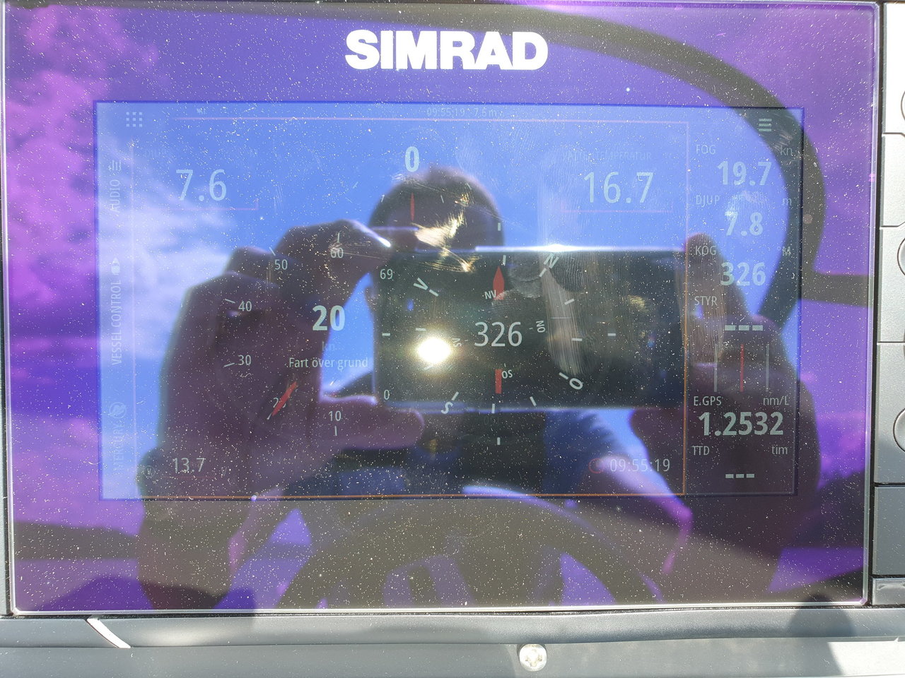

DanielMalmgren 189 Postad 6 Augusti , 2020 2 timmar sedan skrev Kapten123: Har ju inte vesselview utan Mercury smartcraft. Tror inte jag får upp nån motorinfo. Är skitdålig på det här får jag erkänna! Är inte heller expert på området, men jag är ganska säker på att jag har både och. Dvs jag har smartcraft-instrument OCH jag ser samma data på min plotter. Ber om ursäkt för bildkvaliteten nu (är inte vid båten och det här var enda bilden jag hittade där man ser min plotter) men så här ser det ut hos mig. Dvs ute i vänsterkanten av skärmen har jag en flik för Mercury och en för audio (dvs ifrån Fusion-stereon). Tolkar det som att du inte har några såna flikar? Dela detta inlägg Länk till inlägg Dela på andra webbplatser
Kapten123 0 Postad 6 Augusti , 2020 Har ju inte vesselview utan Mercury smartcraft. Tror inte jag får upp nån motorinfo. Är skitdålig på det här får jag erkänna! precis, dom saknar jag. Dela detta inlägg Länk till inlägg Dela på andra webbplatser
Kapten123 0 Postad 6 Augusti , 2020 Dom saknar jag.. Dela detta inlägg Länk till inlägg Dela på andra webbplatser
DanielMalmgren 189 Postad 6 Augusti , 2020 Låter som att du antingen får börja rota i sladdarna bakom plottern eller höra med försäljaren av båten. Både din plotter och din stereo har ju stöd för NMEA2k, så är det inte ihopkopplat borde det som någon nämnde ovan inte bli speciellt dyrt att koppla ihop dem. 1 Dela detta inlägg Länk till inlägg Dela på andra webbplatser
