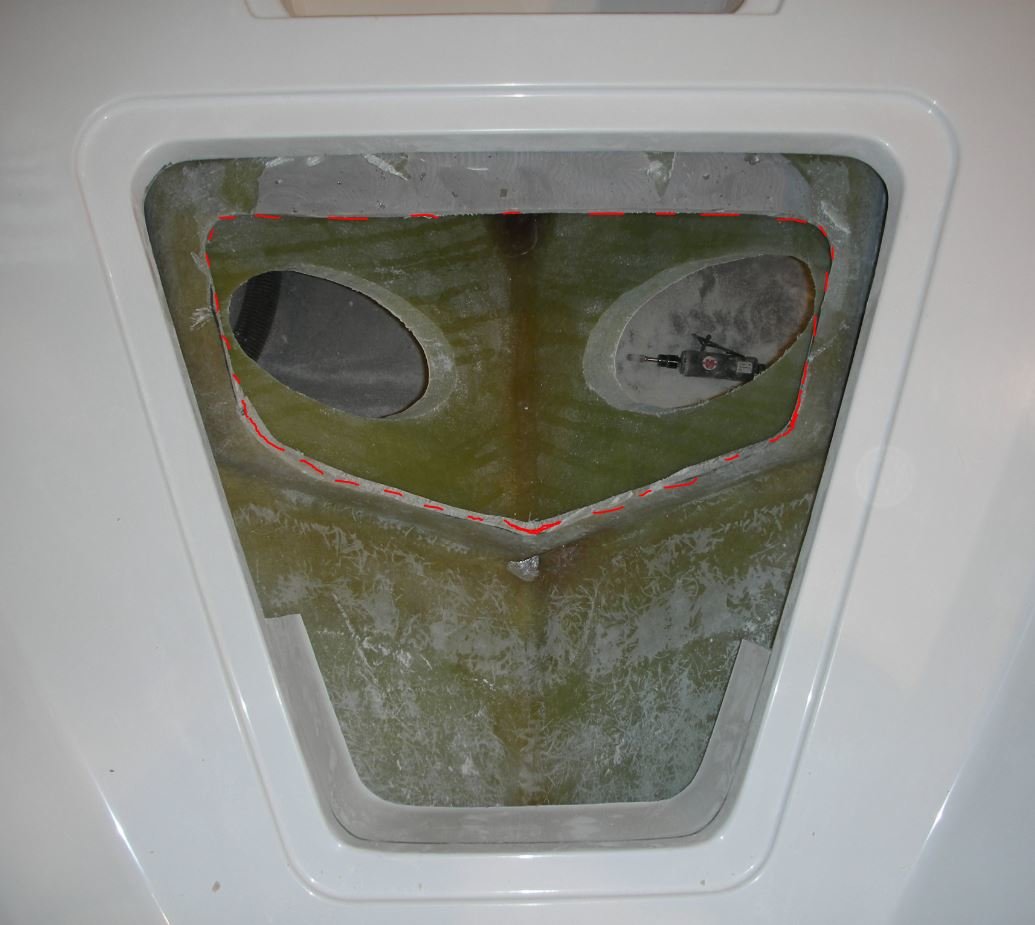

Campion595 0 Postad 4 Augusti , 2020 Hejsan. Ska såga upp ett stuvfack i fören för att installera bogpropeller på min Grandezza 23s. Under facket sitter en glasfiberbox som jag undrar vad den är till för? Är det förstärkning/ljuddämpning? Bilden har jag fått från Finnmaster men har inte fått nåt bra svar vad boxen sitter där för. I och med att dom har sågat bort en stor del av boxen så borde det ju inte vara några problem att göra det samma, men nyfiken som man är skulle det vara kul att veta vad den har för funktion 🙂 Tack på förhand //Niklas Dela detta inlägg Länk till inlägg Dela på andra webbplatser

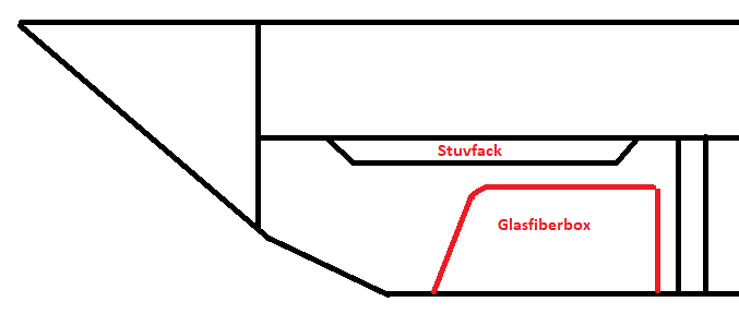

Campion595 0 Postad 5 Augusti , 2020 Kanske svårt att se på bilden så ritade en skiss i paint, inte den snyggaste men ungefär så är boxen utformad 🙂 Tror inte det är dubbelskrov eller vattentank?? Dela detta inlägg Länk till inlägg Dela på andra webbplatser

Campion595 0 Postad 6 Augusti , 2020 Ja det kan det ju vara, har inte sågat i den ännu, bilderna är från Finnmaster. Men tror inte det är krav på flyttank på en 7 metersbåt med inombordare, nån som vet? Dela detta inlägg Länk till inlägg Dela på andra webbplatser
