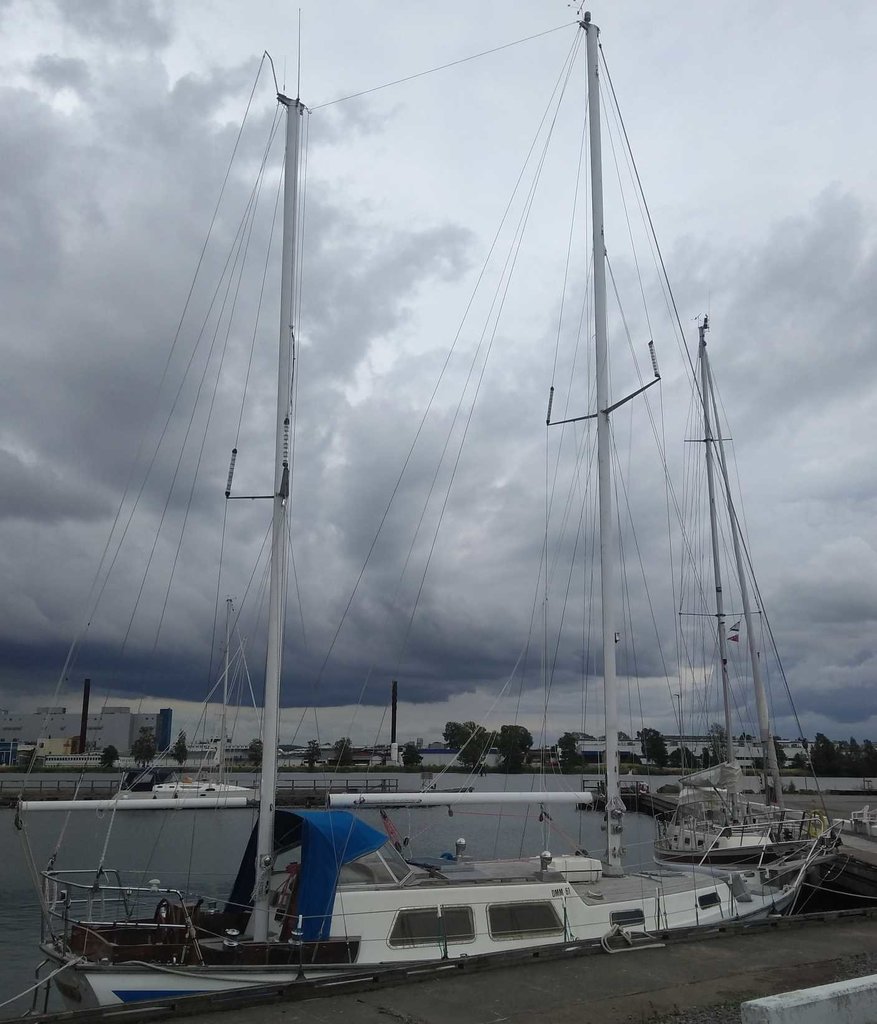

McLasse 707 Posted July 27, 2020 Jag fäste mina med buntband "ståendes" på spridarna. Fyra stycken från Biltema, två i varje mast. Lite dålig bild men det var den jag hade. 1 Share this post Link to post Share on other sites

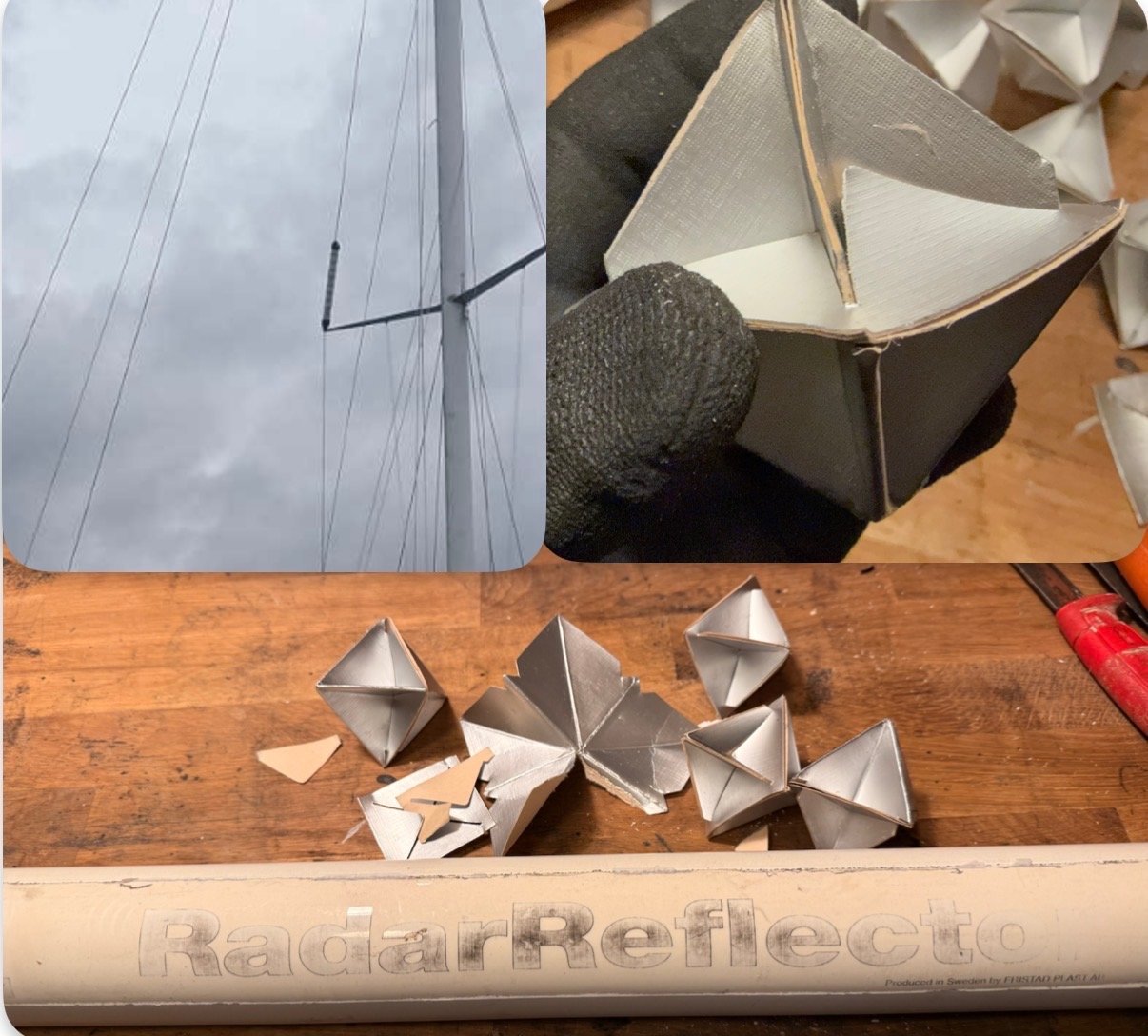

Kamrat_Kalasson 1 Posted January 10 Tog loss tröströret (radarreflektorn) som sutit på båten sedan vi köpte den.. Jag tror inte den gör mer nytta än en chipspåse. Det är alltså små ihopvikta kartongbitar som är folierade med tunn metallfolie Det kanske fungerade hjälpligt när den var ny, men nu helt klart förbi bäst-före-datum. De små bitarna låg hipp som happ inne i röret och det fanns inte en rät vinkel någonstans. Vissa reflektorer har riktig aluminiumplåt i rören dom kanske funkar bättre? Jag sneglar på Echomax 230, det verkar vara den som ger bäst eko enligt några tester. Storleken har tydligen betydelse. Har någon här provat sin radar mot en en större reflektor (typ Echomax) och en mindre (typ ett sånt "rör" som på bilden)? Share this post Link to post Share on other sites
