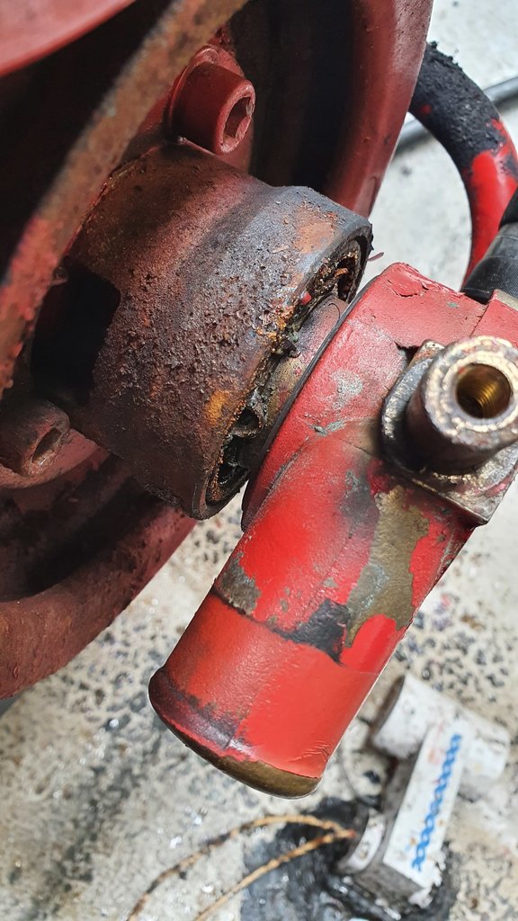

Såg även på pumpen nu när jag kolla närmare att något täcklock på lagret är vikt sig så troligtvis är lagret paj.

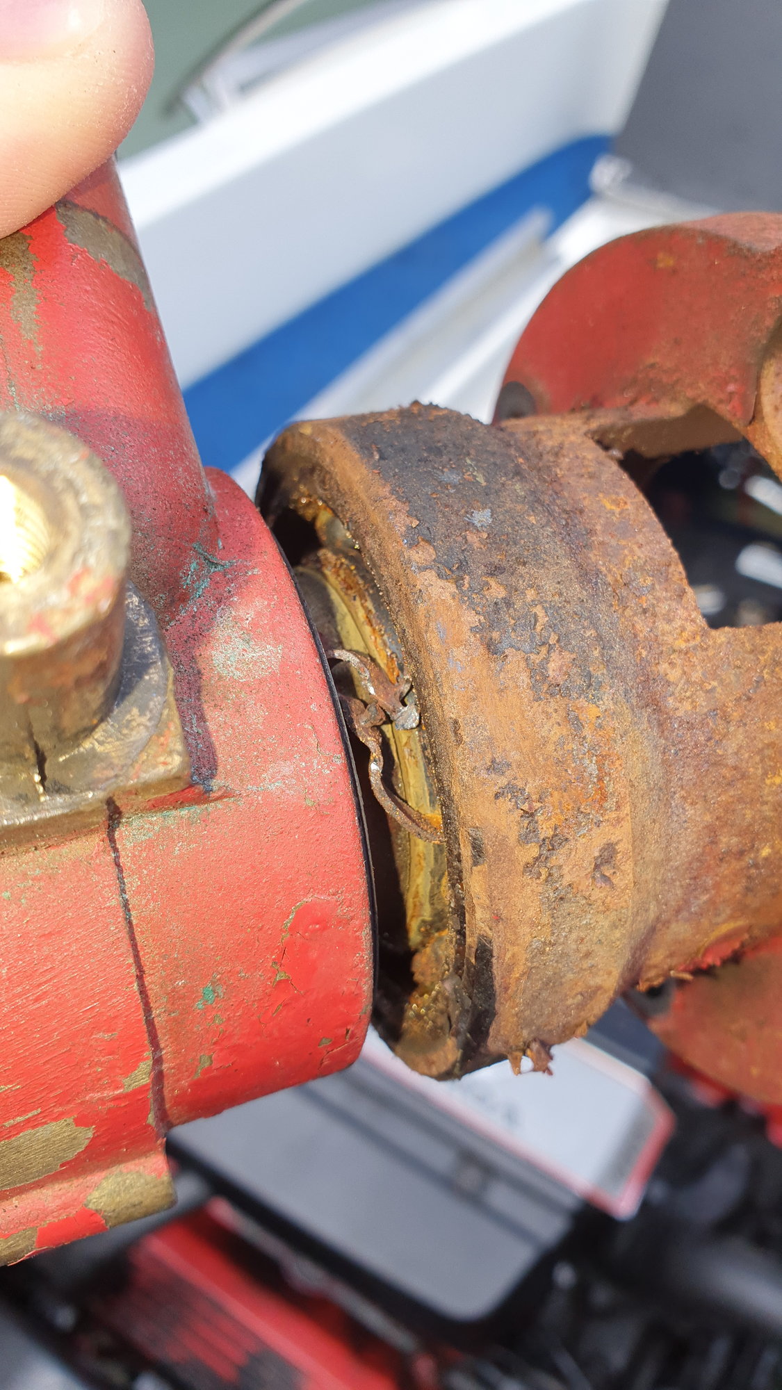

Lagret är dåligt i sjövattenpumpen, det glappar och jag kan vicka på pumpen så den rör sig 2-3mm på axeln. Impellern var hel och fin så förstår fortfarande inte hur motorn kunde gå varm. Även om lagret är dåligt så snurrar ju impellern för det då den sitter på vevaxeln. Lagret är ju bara till för pumphuset.

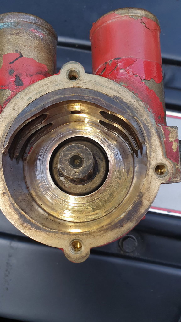

Hur ser locket, klacken och baksidan i pumphuset ut. börjar det bli slitet så blir flödet sämre.

Glömde ta bild på locket men man ser ett form av slitage, jag såg även små mässings bitar som om man hade slipat med sandpapper i vattnet som låg i mitten av impellern.
Även pumphuset ser man slitage.
Jag tror inte det kommer att gå att renovera denna pump för lagret sitter helt fast men jag kan fortfarande snurra på själva huset. Så min teori är att lagret har svarvat ner pumphuset som pressas in i lagret. Vilket innebär att jag inte kommer kunna byta lager tyvärr.
