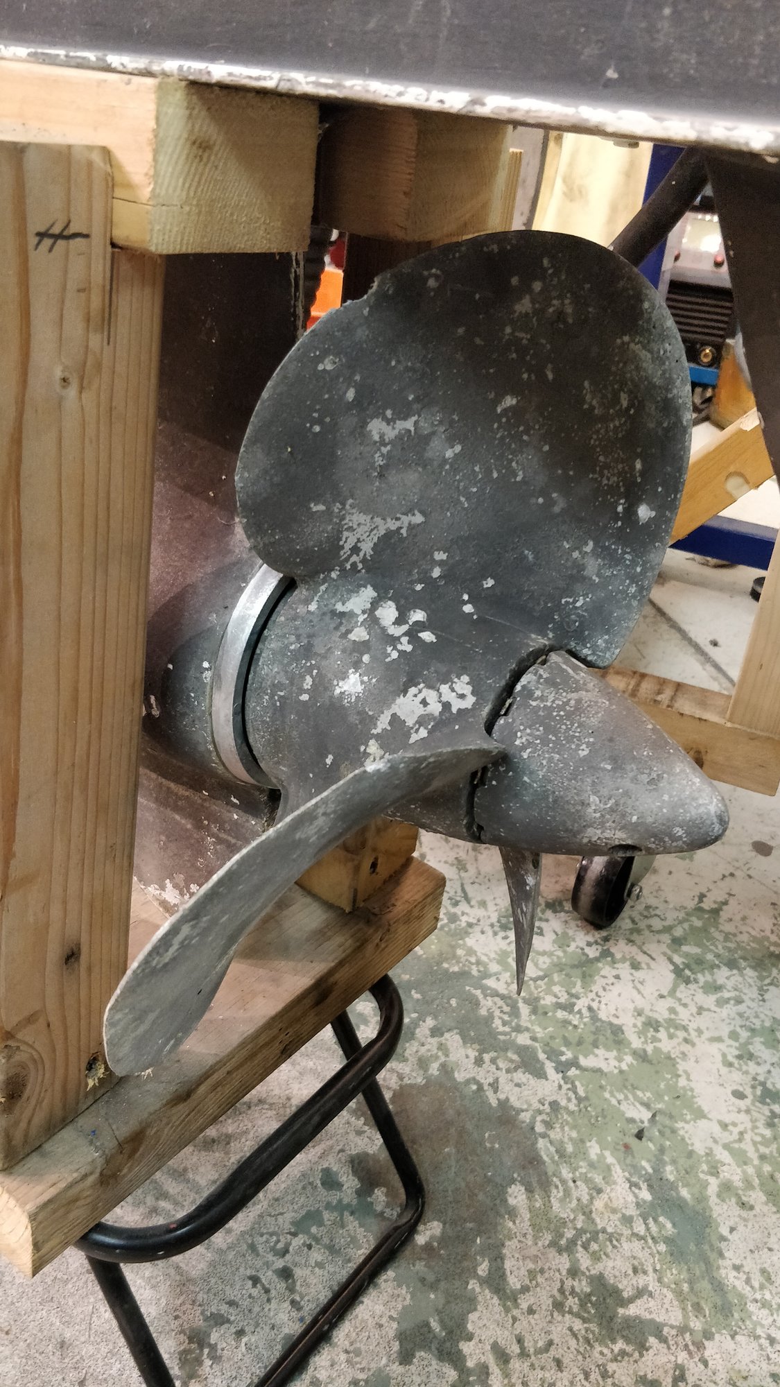

Undrar hur hårt man drar propellermuttern på ett 270 drev.?
Du behöver inte dra så hårt, en skruvmejsel i konans hål dra åt tills det tar stopp, håll i propellerns ena blad och dra med mejseln tills du känner att mejselns kraft börjar ta överhanden mot den handen du håller i propellern. Hårdare än så behövs inte. Sedan måste konan låsas med flikarna på brickan i bakkant
