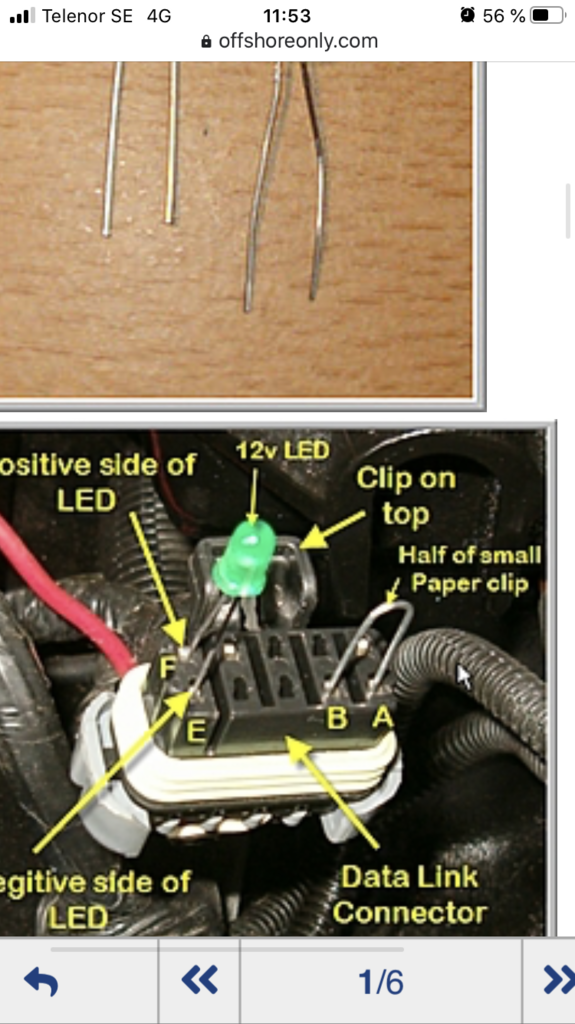

Det var inte farligt dyrt! Ska läggas in på inköpslistan😀 följande metod funkar för mefi 1-4 om man bara vill läsa felkoder, nolla felkoder och sätta datorn i service läge så man kan ställa tändningen.👍
