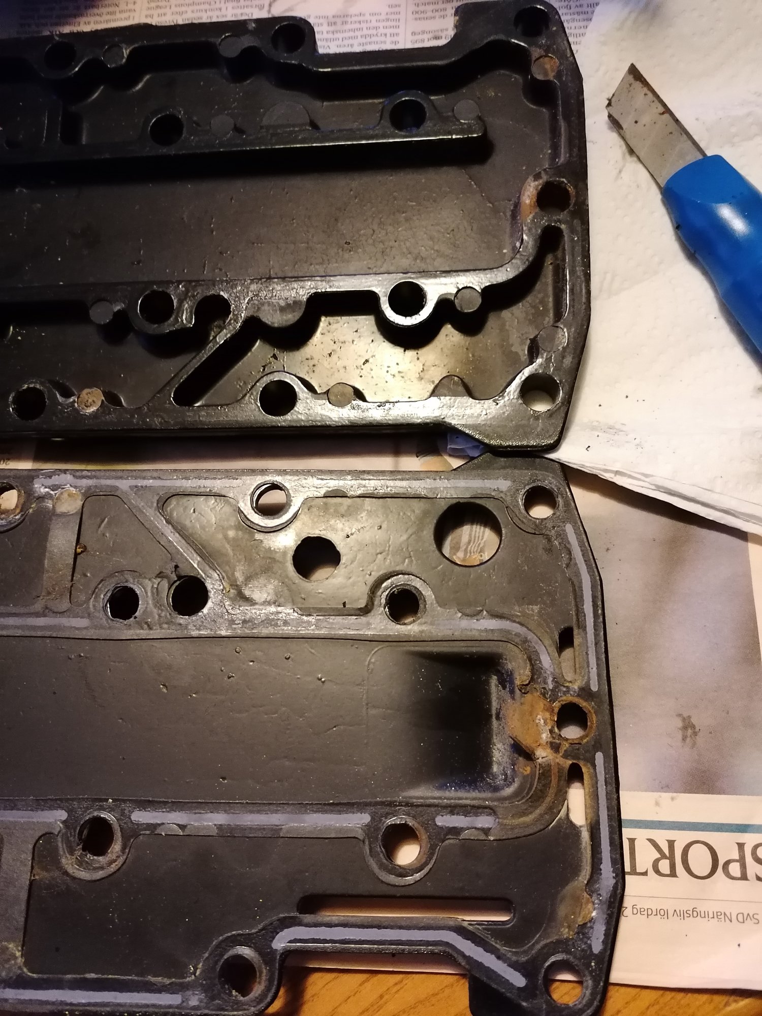

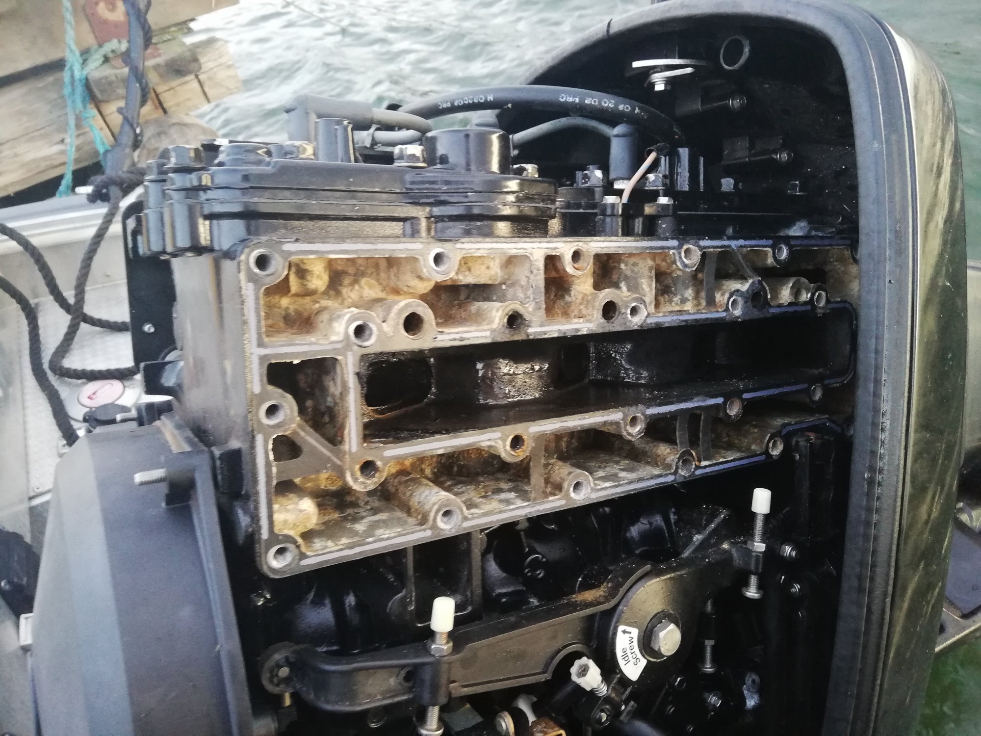

SilverHawk520 2 Posted July 5, 2020 Nu blev jag förbannad och tog lös avgasplåten (eller vad den nu heter) för att ta reda på om vattnet kommer in därigenom. Hittade dock inget tecken alls på att vare sig packningen eller plåten är skadade. Så det måste åka in nån annanstans. Däremot fick jag en god inblick i cylindrarna. Väggarna och kolvarna är superfina, men det är en fet, brun oljehinna överallt plus en hel del vattendroppar. Se bilder. Share this post Link to post Share on other sites

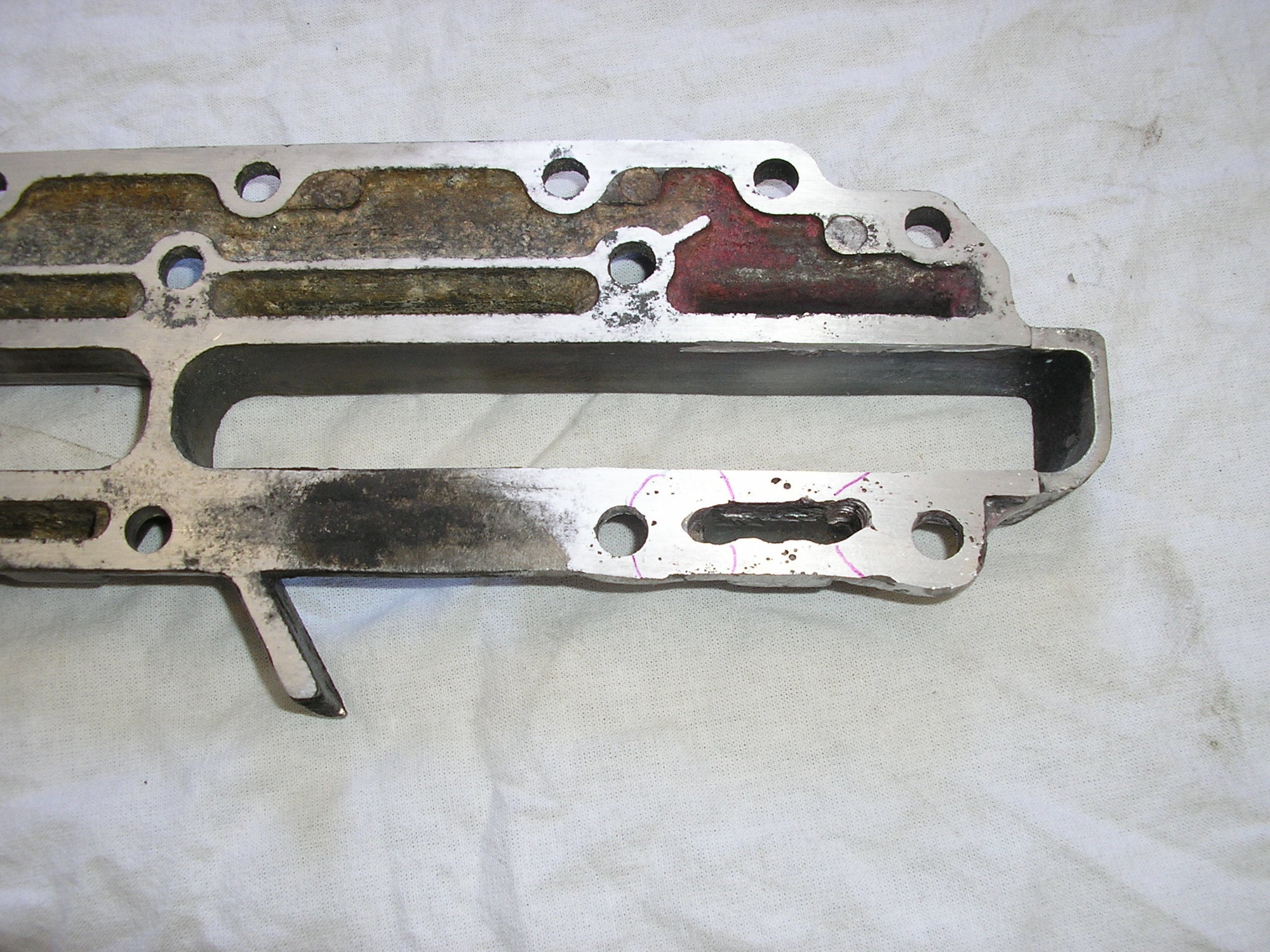

Eile 74 Posted July 6, 2020 (edited) Ligger det inte dubbelt ytterligare en mantel under din avgasplåt mot cylindrarna se bilden på den jag lappat ihop. Kan du inte ta en bättre bild så man ser mer hur konstruktionen är gjord, jag tycker mig se en skarv på din bild där det är tydligt mjölkigt. Edited July 6, 2020 by Eile Share this post Link to post Share on other sites

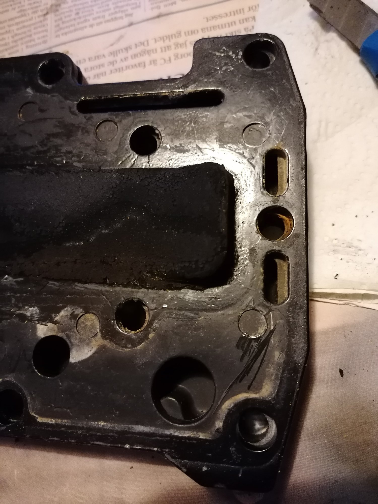

SilverHawk520 2 Posted July 6, 2020 Hmm, förstår nog inte exakt hur du menar. Infogar en översiktsbild samt länk till sprängskissen: https://www.perfprotech.com/mercury-marine-parts-catalog/model/01/6170/90 (3 CYL.)/0g760300-thru-0t979999 Share this post Link to post Share on other sites
Gelis 679 Posted July 6, 2020 Men har du delat på plåten och mantelkåpan (täckkåpan) du kan inte ta en bild hur dessa delar ser ut. Om packningar och plåt är felfria så kan jag bara se ett ställe till som det kan komma in vatten och det är nedre vevaxeltätningen. Om nu inte blocket har en spricka, dvs totalhaveri. Share this post Link to post Share on other sites
SilverHawk520 2 Posted July 7, 2020 Yes har delat på dem och det enda lilla fel jag ser på packningen är det ni ser kring bulthålet nere till höger i bild. Det är alltså den mittersta bulten längst ner, mellan yttre och inte plåten. Den andra bilden visar samma bulthål fast på avgassidan och där är det inga spår. Har haft lös förgasarna och rengjort dem hyfsat, men de var hur fina som helst innan. Tappade ur tanken. På 25L soppa var det ca 2 liter vatten. Har gått ett varv till och tömt ur soppa från alla ställen jag kan hitta. Så startar den inte nu så kanske det blir till att kolla noggrannare på det där med nedre vevaxeltätningen... Share this post Link to post Share on other sites
