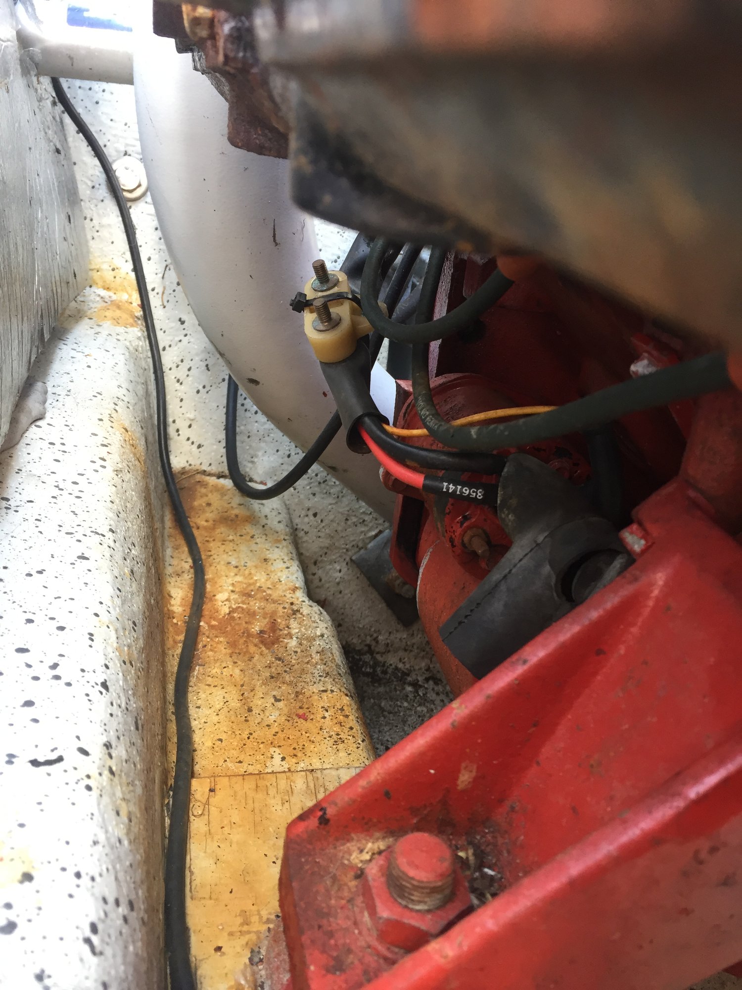

Nu har jag kollat lite närmare på problemet. Det verkar inte vara relät på bilden nedan. Ljudet verkar komma ifrån höger sida av motorn om man står bakom båten och tittar framåt.
Ljudet verkar komma ifrån startmotorn men kunde inte känna någon speciellt när jag höll handen på den och startade. Se den andra bilden där ljudet kommer ifrån.
Kan startrelät sitta där någonstans? Andra tips?
På första bilden sitter startreläet, alldeles bakom (till höger i bild) 40A automatsäkringen. Dra ur kontakterna och kontrollera kontaktytorna så det inte korroderat och skapar dålig kontakt. Du kan även knacka lite lätt på reläet med änden på en skruvmejsel innan du provar att starta.
Prova att spraya lite kontaktspray på kontakterna på startmotorn, korrosion kan ställa till med mycket. Kontrollera att alla kabelskor sitter fast.
Var försiktig med verktyg kring startmotorn då det går en grov plus-kabel direkt från batteriet till den, trist att kortsluta och spruta gnistor.
Det kan vara solenoiden på startmotorn som gett upp, eller hela startmotorn i sig.
Kontaktytorna till relät såg fint ut. Tog loss och rengjorde för säkerhetsskull.
Kablarna till startmotorn verkar sitta fast.
Ljudet låter lite mekaniskt och ganska högt.
Ja om nu startrelät drar som det skall göra är det startmotorns solenoid. Den sitter ovanpå startmotorn. Den har två funktioner, först puttar den in sitt kugghjul (bendixdrevet) i svänghjulets kuggarnas, sedan sluter den ett grovt kontaktpar som sluter den stora strömmen till startmotorn.
Det kan vara så att det kontaktpar inne i solenoiden är sotigt, bränt, det är inte ovanligt att det är så.
Man kan enkelt renovera solenoiden, men då måste hela startmotorn demonteras.
