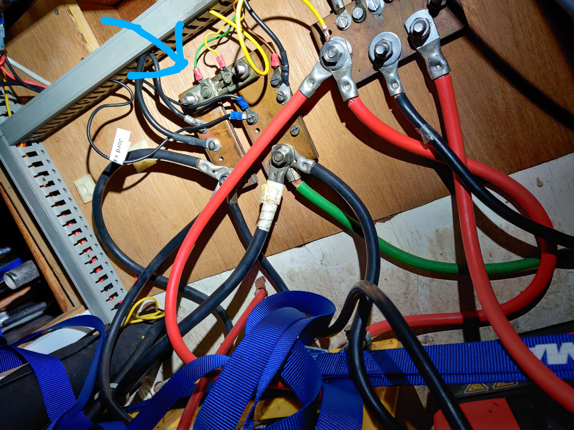

Jag undrar hur batterimätarens shunt ser ut. Kan det vara denna som jag markerat den blå pilen till? Alltså den som de små gula och gröna kablarna går till.
Redigerad av Skuten
Det stämmer, det är shunten som sitter där. Vilken sida är batterisidan av de båda plattorna där shunten är monterad? Förbrukarjord få ju bara sättas på motsatt sida av batteriminus annars blir det felaktigt mätvärde.

Som redan nämnts verkar du inte ha alla jordar på "rätt" sida om shunten. På din bild är det en salig blandning av grova och tunna jordledningar på båda sidor. Tycker mig även se en svart plus till höger....
På ena sidan skall egentligen bara batterierna sitta, på "bortsidan" är den nya, riktiga jordpunkten där alla andra minusar skall vara.
I vissa fall kan man göra undantag för sådant som drar mer ström än shunten tål, t ex minusledningen till en bogpropeller. men normalt inte. Precis som GO redan sagt.

Ja alla minuskablar då på den yttre av shuntens anslutningar! Gör om gör rätt!
Anledningen till att man utesluter de tunga förbrukarna är att dessa shuntar i allmänhet inte tål de stora strömmar som dessa kräver, en startmotor till en trög dieselmotor kan dra 100 ampere eller mer.
Fint!
Jag antar att jag helt riskfritt kan flytta alla minuskablar till yttre delen. Jag kan inte komma på något fel som skulle kunna orsakas? Naturligtvis med sedvanlig försiktighet kring kortslutning etc.

Stopp!
Det ska gå några tunna kablar (minus) från shunten till instrumentet och dessa ska vara försedda med små snabba glassäkringar på 1A. Detta ifall du har en Battmeter iaf. Jag gissar att det åtminstone är den gröna och gula på ovansidan av shunten. Möjligen är det några fler.
I min installation är det en samling kablar som går inuti ett grå/vitt hölje (tvinnade för att ge rätt värden) och jag har för mig att fyra av dessa ska säkras av med 1A vid shunten. Kolla hur du har det!

Ja det är den gule och den gröne, låt dom sitta där dom är!
Jag tråd att även den klena bruna kabeln är otillräcklig instrumentet, kola det, dessa tre samt en röd som sitter nånstans på plussidan borde bli till en gemensam kabel till instrumentet.

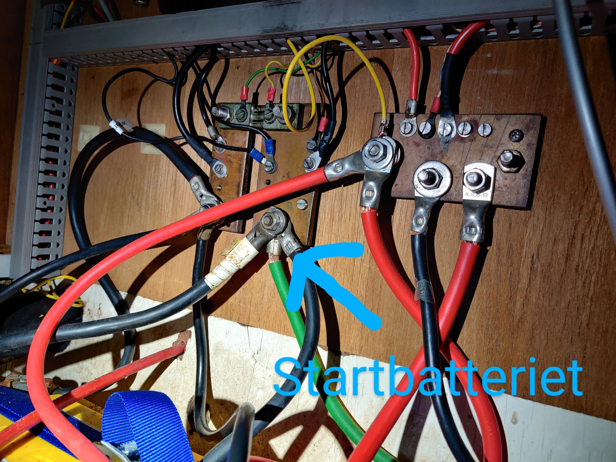

Inser att startbatteriets minus är kopplad till den högra av minus-plintarna (blå pil i bild). Skall det vara så?
På den vänstra av minus-plintarna (shuntens " inre sida?") Går de grova kablarnas till förbrukarbatteriernas minuspoler.

Vid blåa pilen är det två svarta kablar och en grön, var går dessa?
Och på andra sidan shunten ser jag tre svarta (eller är någon en skugga?) var går dom?
Sedan finns det en stor plusskena med tre grova röda och en svart(!) vart går dom?
SVAR: Den ena till motorn, den andra till startbatteriets minuspol, den gulgröna till någon form av kopplingsplint i närheten av huvudströmbrytarna i båten (från den kopplingsplinten/skenan går ett gäng mindre kablar bl.a. en till cirkulationspumpen!?).
SVAR: Alla dessa 3 går till de tre förbrukarbatteriernas respektive minuspol.
SVAR: De 3 röda till de tre förbrukarbatteriernas respektive pluspol. Den svarta går vidare till "motorström-brytare (batterifrånskiljare)"

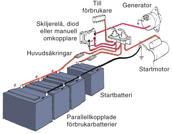

Jag lånade en bild från SXK, så här bör det se ut, så slipper du onödiga tjocka kablar.
På bilden finns det en plusplint, eller om det är en säkringsdosa, ”Till förbrukare” en likadan bör finnas på minussidan, ja en minusskena eller minuspolens då. Mallan den tänkta minusskenan och gemensam batteriminus skall shunten kopplas.
Så det kanske är riktigt i din båt men litet förvirrande med alla kablarna i bilden.

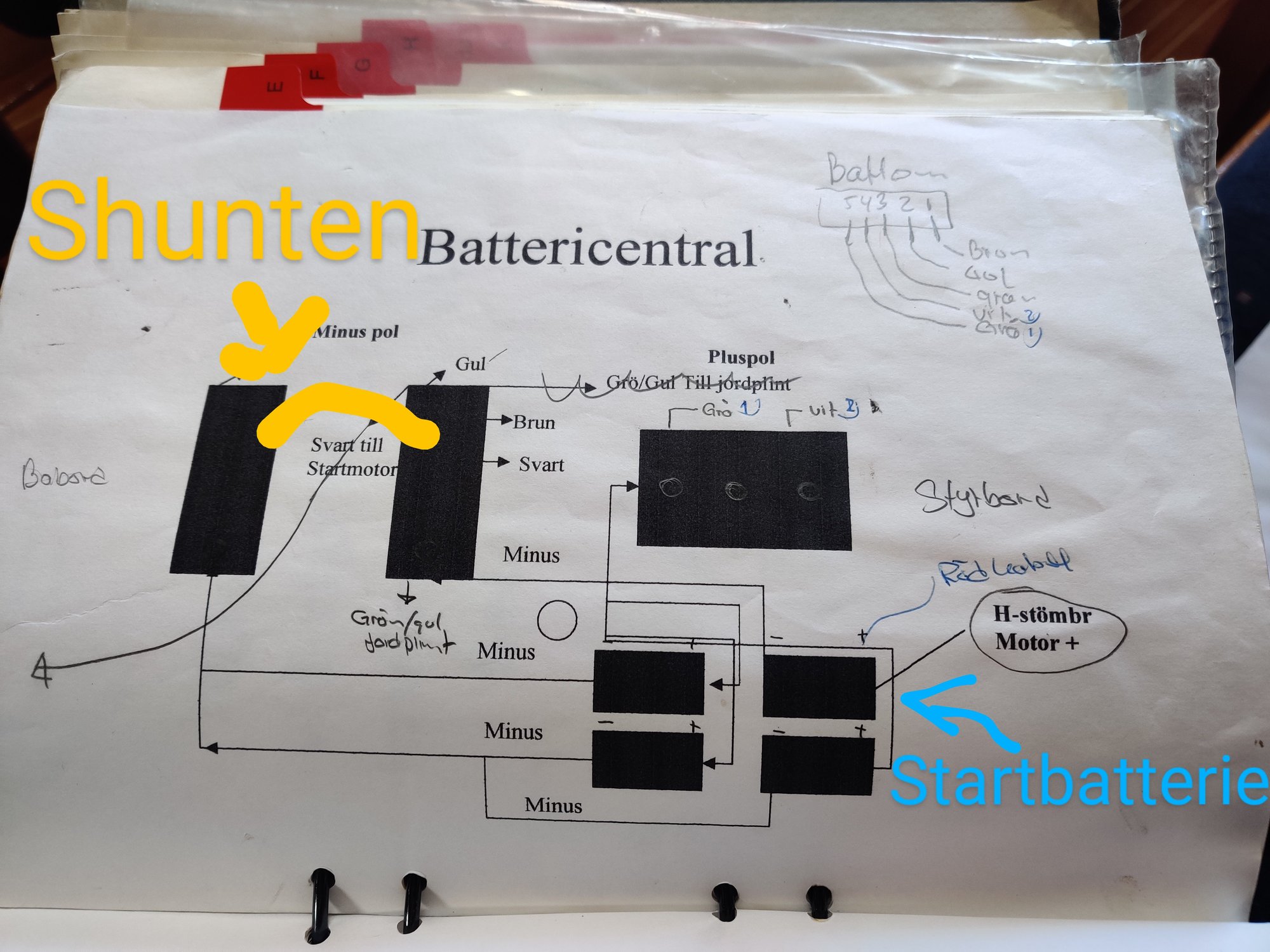

Hittade ett gammalt kopplingsschrma där det mesta stämmer.
Sen undrar jag: om man utgår från din skiss från SXK; var i bilden skall den tilltänkta minusskenan sitta?
Jag har svårt att förhålla mig till hur shunten/battmetern är tänkt att hantera startbatteriets krets.
