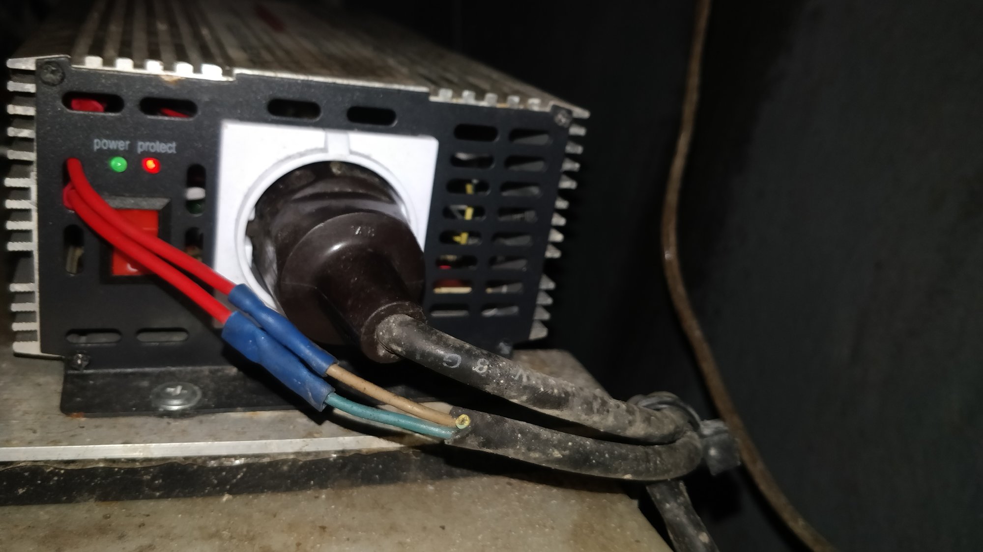

nu har jag lyckats få tid att fara ner till båten igen, utan landström så har jag ca 12.3V på batterierna, det gör ingen skillnad om jag slår på invertern, samma spänning. Invertern piper/tjuter så fort jag slår på knappen converterknappen i båten. Det spelar ingen roll om jag drar ut stickproppen, inte heller gör det någon skillnad om jag vänder stickproppen.  Power och protectlampan lyser, se bild

Tror jag hittade manualen till din inwerter dock lite nyare. Vad jag kan se så verkar det vara något fel som inte är vanligt. Nu är ju 12,3 ganska lågt men inget som ska påverka inwerten då d larmet är på en tokslut spänning (10,5).
Kanske någon med bättre koll än mig kan hjälpa dig via denna bild

De båda avklippta kablarna som kommer ut ur lådan, har dom varit till en extern on/off-strömbrytare?

Nu kan jag inte säga säkert men jag skulle gissa att det är en 3-ledarkabel men jorden avklippt. Det är väl inte helt otroligt att dom går till brytaren på panelen som gör att den börjar tjuta när man slår på den.
Invertern fortsätter att tjuta även om man slår av on/off knappen på själva inverten

13 minuter sedan skrev lenjoh1021:
Kan ju hända att man parallellkopplat brytarna så att det räcker att en är tillslagen för att den ska slås på.
Jag hade kollat anslutningarna för spänningsmatningen en gång till. Sedan #6 i listan ovan från SkeppOhoy, alltså öppnat invertern och kollat säkringarna.
