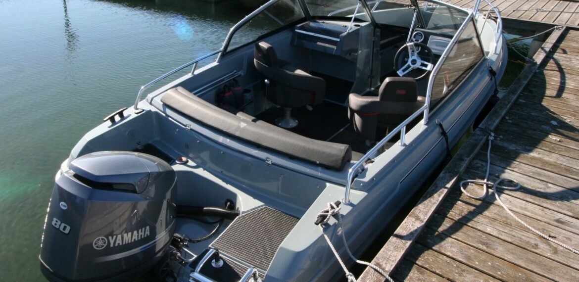

leper 8 Postad 21 Juni , 2020 (redigerade) Hej Har en Yamarin BR57 cross med en yamaha F80 på. Motorn har gått ca: 60h förra året har den gått 30-31 knop med varvtal på 5500 nu ligger den på ca 26 knop med varv på kring 4800. Båten är servad på auktoriserad yamaha verkstad. Vill gärna att båten gör 30 eller mer vad kan ha hänt och vad kan jag göra. Jag funderar på byta propeller också har original på. Vad har ni för erfarenhet och vilka tips har ni tacksam för svar Redigerad 21 Juni , 2020 av leper bifogar bild Dela detta inlägg Länk till inlägg Dela på andra webbplatser

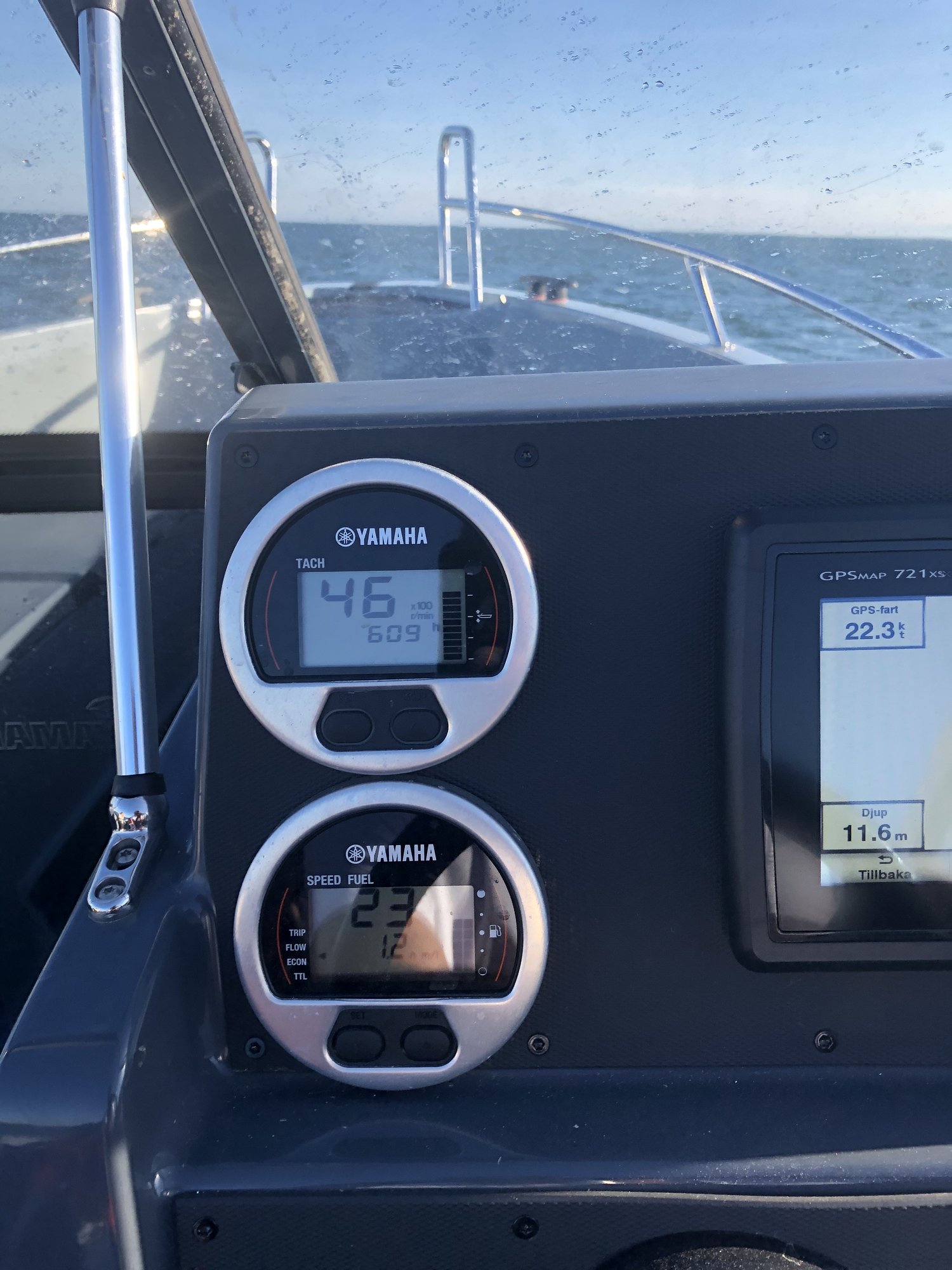

leper 8 Postad 21 Juni , 2020 detta är förra året Dela detta inlägg Länk till inlägg Dela på andra webbplatser

leper 8 Postad 21 Juni , 2020 3 timmar sedan skrev monark-670: Samma har jag varit med om, att en kompis båt plötsligt gick mycket långsammare efter nåt större jobb med motorn. Han körde frustrerad omkring så halva sommaren och letade alla möjliga fel, innan jag fick en sällsynt snilleblixt och föreslog koll av gasvajjerns anslutning på förgasaren. Tog bort kåpan och kollade verkar som att det bör spännas då reglaget är full fram är det inte fullt ut i anslutningen... jag är dock ingen meck kille så de på Yamaha för kika på det och fixa... kan dock tillägga att det är jäkla störande... kommer inte i högre fart än 23-24 knop då jag frun och våra två döttrar 12 och 9 år åker med. Varvtalet kommer inte högre än 4700 vilket är också för lite... Dela detta inlägg Länk till inlägg Dela på andra webbplatser
Georg_Ohm 4 664 Postad 21 Juni , 2020 (redigerade) 36 minuter sedan skrev leper: Tog bort kåpan och kollade verkar som att det bör spännas då reglaget är full fram är det inte fullt ut i anslutningen... jag är dock ingen meck kille så de på Yamaha för kika på det och fixa... kan dock tillägga att det är jäkla störande... kommer inte i högre fart än 23-24 knop då jag frun och våra två döttrar 12 och 9 år åker med. Varvtalet kommer inte högre än 4700 vilket är också för lite... Annars är det väldigt lätt att fixa, om det nu är det felet. Vajern slutar i en gängad stång med två låsmuttrar, här kan man justera hur armen till pådraget, spjället skall röra sig. Ibland finns det olika hål i gasarmen för att få olika utväxling, olika utslag på gasarmen. Likadant brukar det vara i andra ändan vid reglaget, där brukar man också kunna justera. Du fick ett annat tips om att kolla om du har en massa vatten som skvalpar runt inne i båten mellan skrovet och innerlinern, kolla det också. Redigerad 21 Juni , 2020 av Georg_Ohm Dela detta inlägg Länk till inlägg Dela på andra webbplatser
