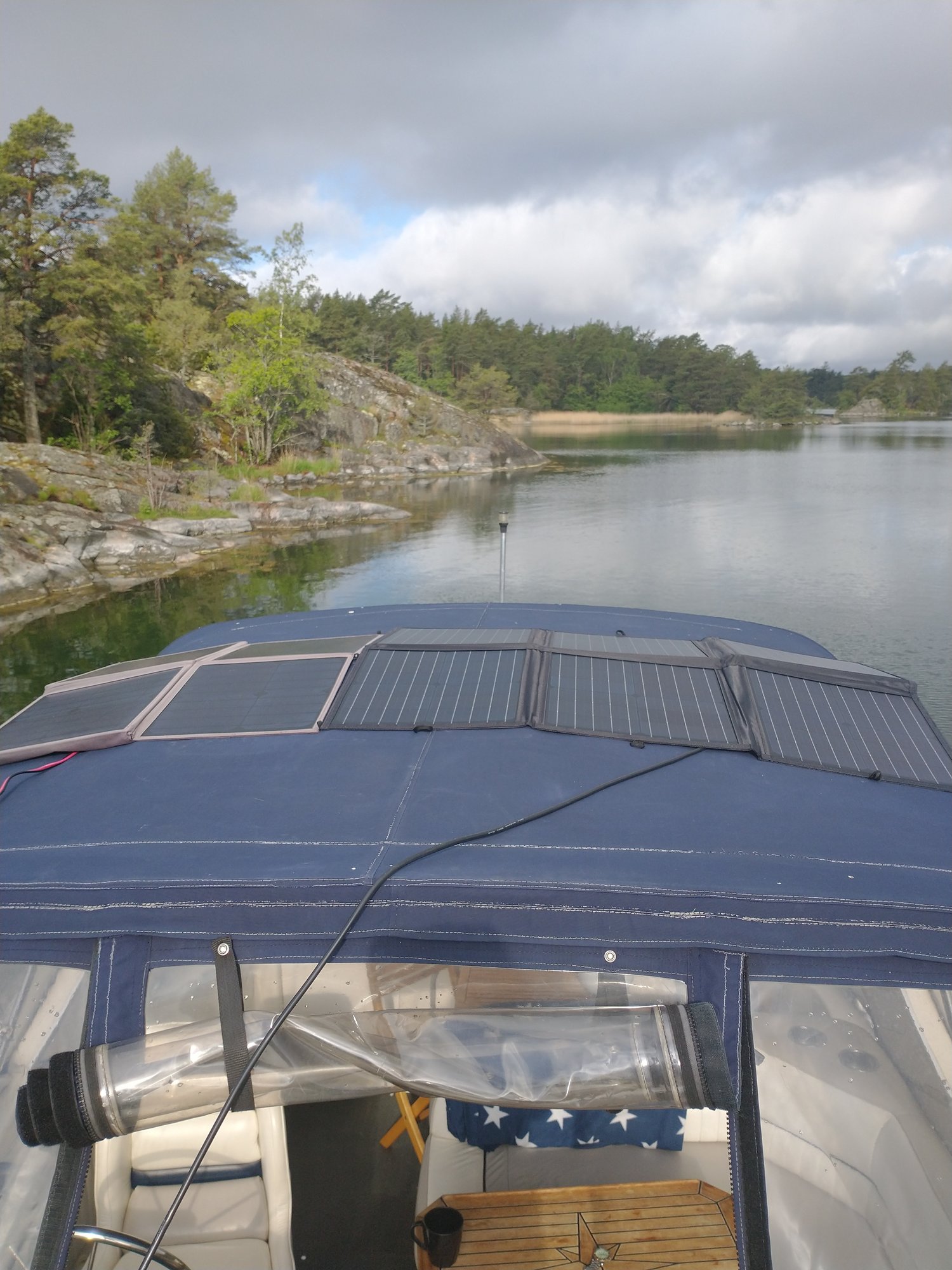

patrikflink 711 Postad 18 Juni , 2020 Många med mig har dåligt med plats för fasta solceller, varför inte en vikbar? Nu har jag targabåge med 2 fasta 25 wattare, 1 vikbar på 50 watt och 1 vikbar på 120 watt. Totalt 220 watt som gör att jag har obegränsat med ström. Den vikbara på 120 watt har jag för mig att jag köpte på Fyndiq, regulator ingår, men jag har en Victron regulator som samtliga går till. 2 Dela detta inlägg Länk till inlägg Dela på andra webbplatser
