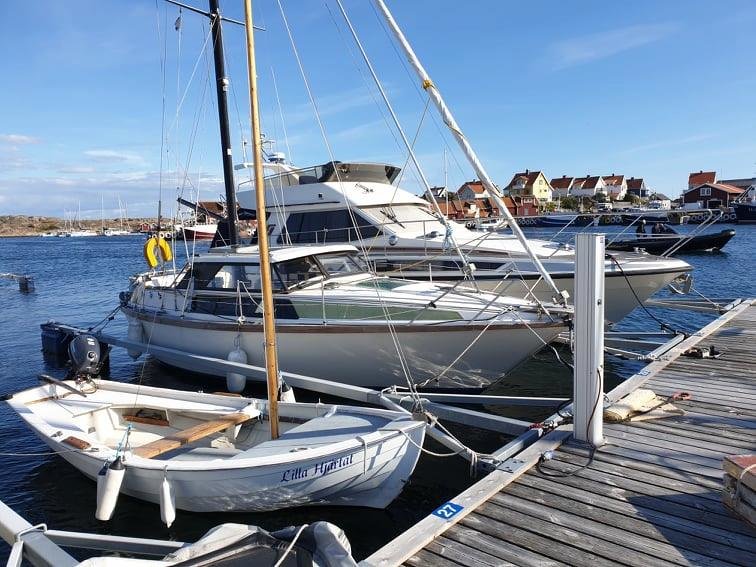

anuba 490 Postad 7 Juni , 2020 Jag använder sex stycken sådana i min fasta plats med Y-bommar. Då platsen är trång har jag rätt strama förtöjningar. Jag har kanske därför inte upplevt så mycket ryckande. Men jag kan intyga att de har en viss elasticitet. När jag återkom till min plats i våras så var tamparna någon cm kortare jämfört med när jag lämnade dem kvar i höstas. Vissa tampar var nästan omöjliga att få på knapen. Man det kanske inte bevisar något. På semestern använder jag sådana här, Dela detta inlägg Länk till inlägg Dela på andra webbplatser

Peter_K 4 359 Postad 7 Juni , 2020 3 timmar sedan skrev Georg_Ohm: Det ena utesluter vanligtvis inte det andra. -Men jag menade att man lägger de förliga linorna bakåt och de aktre framåt. Det handlar ju om hur långa y-bommarna är i förhållande till båten. Jag har inte så på min plats, utan de främre sitter i bryggan och de bakre pekar akteröver. Dela detta inlägg Länk till inlägg Dela på andra webbplatser
Peter_K 4 359 Postad 7 Juni , 2020 15 timmar sedan skrev raol: Vi har såna för vår båt, förtöjd i Y-bommar. Funkar perfekt. Nån ryckdämpning har jag inte märkt av - det är vanliga, helt stumma rep, men Y-bommar i sig är extrema ryckdämpare, i egenskap av 8 meter långa metallfjädrar, och vår båt ligger också ganska skyddat, så några ryck att tala om blir det inte ändå. Då har du haft tur. Har du otur kommer båten att börja röra sig föröver-akteröver vid vindar och sjö, och då är inte y-bommen det minsta dämpande. Det är rätt vanligt att de beter sig så när det blåser. Dela detta inlägg Länk till inlägg Dela på andra webbplatser
raol 2 488 Postad 7 Juni , 2020 (redigerade) 2 timmar sedan skrev Peter_K: Då har du haft tur. Har du otur kommer båten att börja röra sig föröver-akteröver vid vindar och sjö, och då är inte y-bommen det minsta dämpande. Det är rätt vanligt att de beter sig så när det blåser. Jodå, det fjädrar rejält. Bommarna är ganska långt i sidled (nästan en meter på varje sida), så när båten puttas bakåt så dras bommarna inåt. Mjukt och fint. Snart fem år förtöjd så, året runt, i alla väder. Redigerad 7 Juni , 2020 av raol Dela detta inlägg Länk till inlägg Dela på andra webbplatser

raol 2 488 Postad 7 Juni , 2020 Vår är förtöjd så att de främre linorna bara håller båten från att komma när bommarna, dvs de håller båtens för rätt i sidled. De aktre tar upp nästan all kraft, och de fjädrar duktigt med bommarnas hjälp. Dela detta inlägg Länk till inlägg Dela på andra webbplatser
