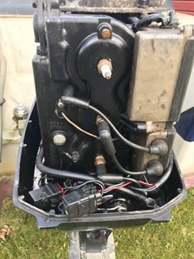

En okunnig elfråga om Mercury 60 1995
Jag gissar att de två "klumparna" nere till vänster är någon form av relän. Eftersom det stått lite vatten innanför motorkåpan har det blivit kortslutning och åtminstone det vänstra relät (?) har brunnit. Så till mina frågor:
Vilken funktion/vilka namn har dessa relän?
Var kan jag köpa/beställa dem (om någon vill bistå med en länk blir jag ännu gladare)?
Finns det anslutningar för kablar i reläna eller måste jag göra en skarv längre fram i kabelhärvan? Bägge delarna av relän, alltså inte bara den med hankontakt, är förstörda.
Tacksam för svar!

Mycket riktigt relän till Powetrim, se 44:
https://www.boats.net/catalog/mercury/outboard-by-year/mercury-outboard/1991/1060412ld/cowling
T.ex. Marinshopen eller annan som har verksrad kan säkert ta hem denna, men dyrt, så jag skulle undersöka alternativet att köpa det begagnat eller göra ett eget då jag tror det i princip bara består av två reläer med växlande funktion.

Stort tack för svar. Är bägge relän till powertrim? Eftersom jag inte har något powertrim inkopplat gissar jag att jag bara kan koppla bort dessa relän?
Japp, ett för upp och ett för ner. Men hur ställer du riggvinkeln utan trim? Är det ombyggt till pinne?
