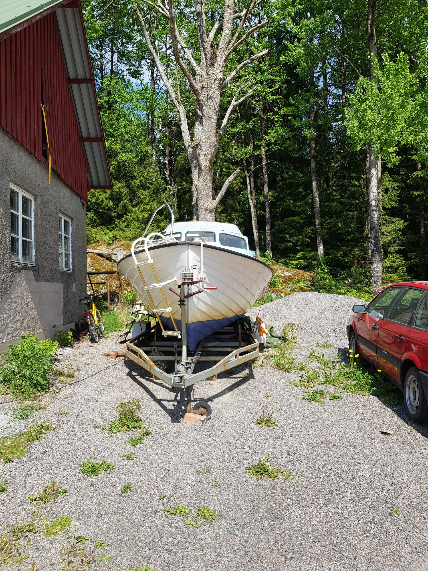

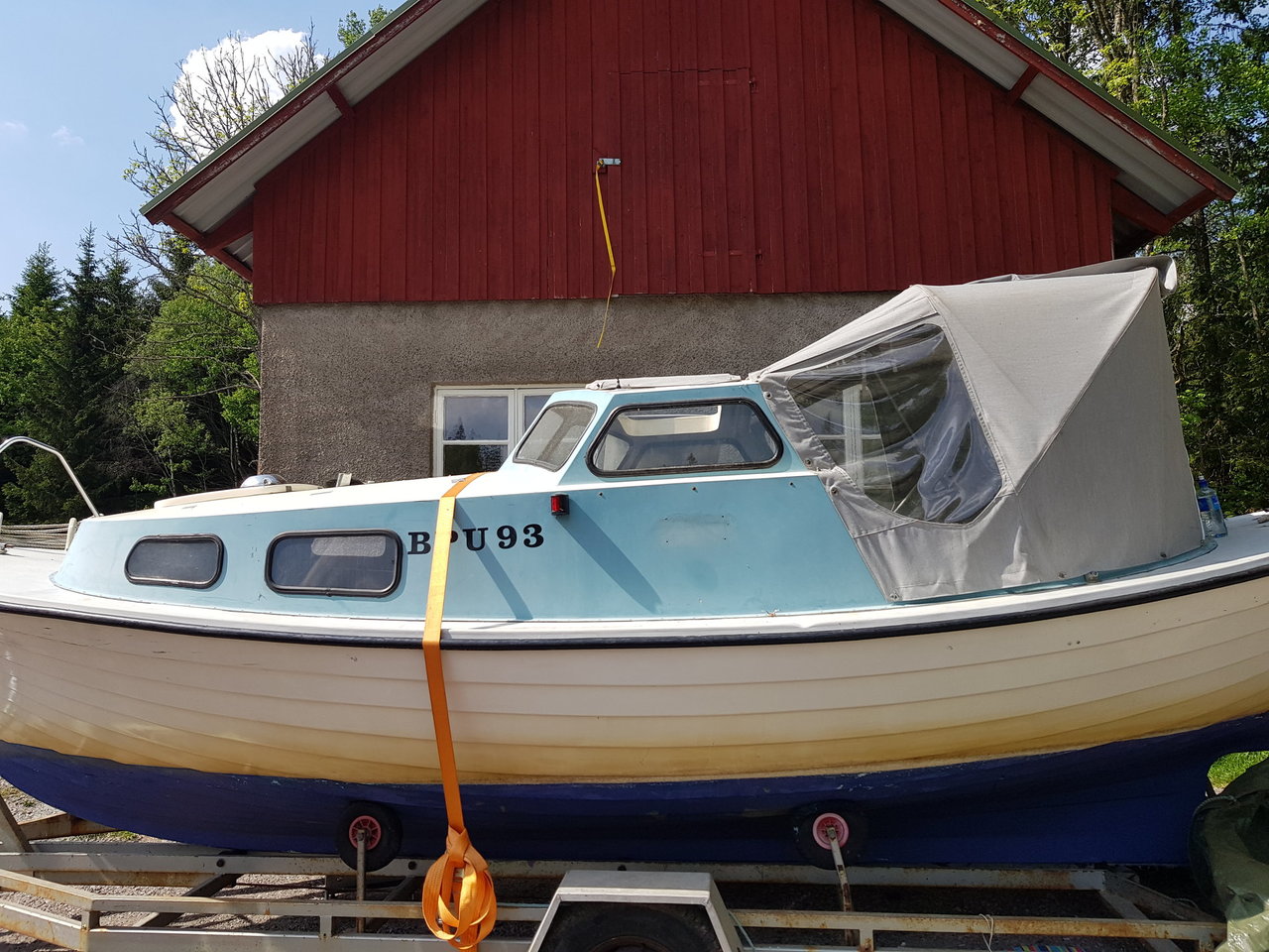

Hej jag har en snipa på en stabil kärra men med riktigt dåliga sidostöttor .  använder kran för att sjösätta så ingen sjösättningsbar anordning behövs.    jag behöver tips och idéer på hur jag kan bygga en lösning som både är hållbar men framförallt att jag steglöst kan justera stöden så att båten blir rak både vid färd på väg och vid rustning inför säsong när man är i båten o grejar.   jag hade tidigare en lösning med järn i 4kant profil och skottkärredäck men efter att ha fått punka på alla med jämna mellanrum har ja tröttnat på att köpa nya däck.   bifogar bilder på ekipaget
Beror på om du har tillgång till svets.
Fyra saxdomkrafter, homogena sidorullar och lite fyrkantsprofiler och saken är biff.
Finns på Biltema
svets finns, men hur tänker du med fästandet av sidorullar på domkraften?
Jag gjorde som Gelis föreslog,svetsade fast gängstång på saxdomkrafterna och hjul i varsin ända.
Det var dock 30år sedan så det finns ingen bild
4 timmar sedan skrev Emilioten:
Behövs väl inga rullar om du lyfter dit båten med kran. Räcker med justerbar höjd för att få båten att stå rakt.
Fötter till byggnadsställning (vända uppåt, naturligtvis), nerstoppade i lämplig fyrkantprofil svetsad i vagnen. Klä plattan med en plywoodbit med hård foam typ liggunderlag och du har stadiga, ställbara och billiga stöttor.
https://stallningsprodukter.se/stallning/byggnadsstallning/modulstallning-artiklar/bottendetaljer/bottenskruv/?option=5856&gclid=EAIaIQobChMI5arrk5PK6QIVxx0YCh3IAA2rEAQYASABEgLm6vD_BwE
18 timmar sedan skrev IngemarE:
Det där var ju bättre än domkrafter.👍
