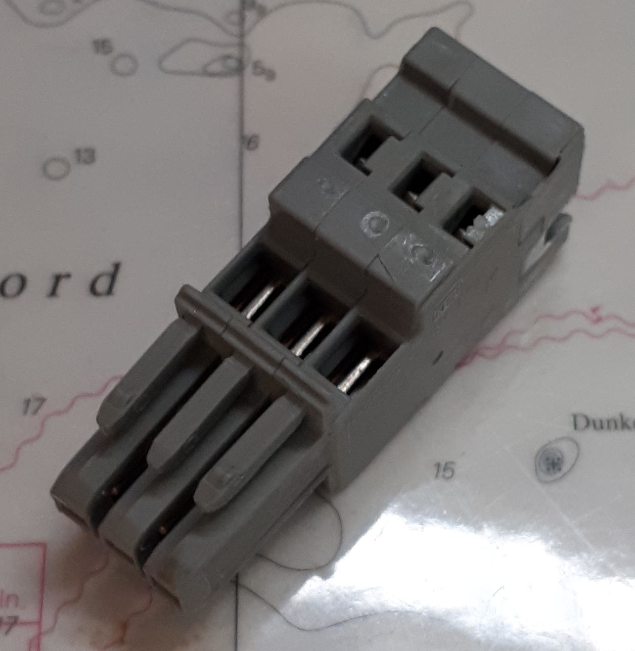

breckan 19 Postad 19 Maj , 2020 Någon som vet vilket som ska vara blå, brun och gröngul i denna kontakt? Dela detta inlägg Länk till inlägg Dela på andra webbplatser
sajjen 198 Postad 19 Maj , 2020 Det beror på vad den ska kopplas in i... Dela detta inlägg Länk till inlägg Dela på andra webbplatser
DanielMalmgren 189 Postad 19 Maj , 2020 Min gissning av färgerna du nämner är att det nog handlar om starkström. Så jag föreslår att du är säker på vilken som är vilken innan du kopplar 🙂 Dela detta inlägg Länk till inlägg Dela på andra webbplatser
guestsson 470 Postad 19 Maj , 2020 Om möjligt, så öppna och kolla hur honkontakten är kopplad. 1 Dela detta inlägg Länk till inlägg Dela på andra webbplatser
Elkillen 17 Postad 22 Maj , 2020 Det står i manualen... Dela detta inlägg Länk till inlägg Dela på andra webbplatser
Georg_Ohm 4 652 Postad 22 Maj , 2020 (redigerade) 2020-05-19 vid 10:13 skrev breckan: Någon som vet vilket som ska vara blå, brun och gröngul i denna kontakt? Jag hittade denna ombord, ser ut att vara en hona till din kontakt. Det syns kanske inte på bilden, men den är tillverkad av Wago och förefaller vara byggbar, man kan sätta ihop flera sektioner. Men det förklarar ju inte hur du skall koppla in dina trådar. Jag vet att dessa används bland annat i fordonsinstallationer både för 12- och 24 volt, men dessa är ju väldigt universella och kan nog användas till litet varje. Redigerad 22 Maj , 2020 av Georg_Ohm Dela detta inlägg Länk till inlägg Dela på andra webbplatser
breckan 19 Postad 22 Maj , 2020 Tack, det enda jag vet är att den är tysk på något vis. Kan inte se på honan utan att skära upp inplastningen. Får leta vidare! Dela detta inlägg Länk till inlägg Dela på andra webbplatser
McLasse 704 Postad 22 Maj , 2020 2020-05-19 vid 14:47 skrev guestsson: Om möjligt, så öppna och kolla hur honkontakten är kopplad. 1 timme sedan skrev breckan: Kan inte se på honan utan att skära upp inplastningen. Går det att öppna själva prylen som honkontakt med kabel är kopplad till? I så fall kan du ohm-mäta de enskilda sladdarna och stiften i honkontakten för att se vilket stift som är kopplad till vilken sladd. Dela detta inlägg Länk till inlägg Dela på andra webbplatser
ABC 436 Postad 22 Maj , 2020 Men vad går kontakten till för något? Är det starkström så är ju ett av stiften skyddsjord (den gulgröna ledaren) och har prylen ett metallhölje så har du ju hittat stiftet för den i alla fall. Sannolikt kvittar det då hur du kopplar dom andra två. Men det skulle nog underlätta om vi visste vad den är till för! Dela detta inlägg Länk till inlägg Dela på andra webbplatser
