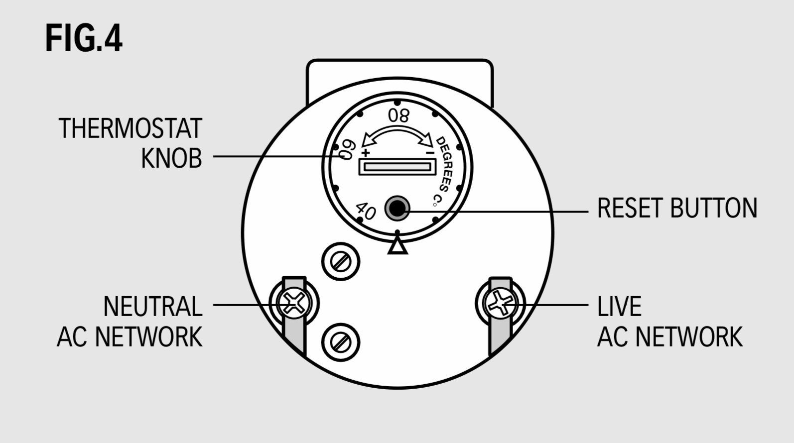

Los_capitanos 21 Postad 18 Maj , 2020 (redigerade) Hej, Har haft en ”läckande” varmvattenberedare som jag inte får ordning på. Så fort strömmen kopplas på börjar övertrycksventilen att släppa ut vatten. Gissar att ca 1-2 liter per dag kommer ut. Förra året försökte jag ”allt” utan att riktigt finna en 100% lösning. I år tänkte jag att nu får det räcka... Började att titta i manualen för 1296.e gången och upptäcker att något verkar lurt. Enligt manualen skall man stoppa in en skruvmejsel i springan och skruva till önskad temperatur. Om jag nu vill sänka temperaturen, åt vilket håll borde jag skruva tycker ni? Tacksam för era tankar. Redigerad 18 Maj , 2020 av Los_capitanos Dela detta inlägg Länk till inlägg Dela på andra webbplatser

Lintott 2 097 Postad 18 Maj , 2020 Den avbildade ratten verkar snarare vara en termostat för när elvärmaren ska slå av. För att sänka temperaturen inne i beredaren så ska ratten vridas medurs (ser lite konstigt ut med tempsiffrorna när de blir upponer men kan tyda 40-60-80). Sen finns det normalt en blandningsventil som blandar kallt o varmt vatten till angenäm tapp-temperatur. Den ratten sitter på utloppet från beredaren och "spär ut" med kallt vatten. Jag har inte en droppe spillvatten i båten från övertrycksventilen.... På mitt ventilutlopp sitter en slang som i andra änden är ansluten till ett litet rör på avloppet under köksvasken och där rinner spillvattnet ut utan att irritera. Dela detta inlägg Länk till inlägg Dela på andra webbplatser
Kane 983 Postad 18 Maj , 2020 1 timme sedan skrev ChristerN: Motsols! Varför står det då minus vid pilen medsols? Dela detta inlägg Länk till inlägg Dela på andra webbplatser
