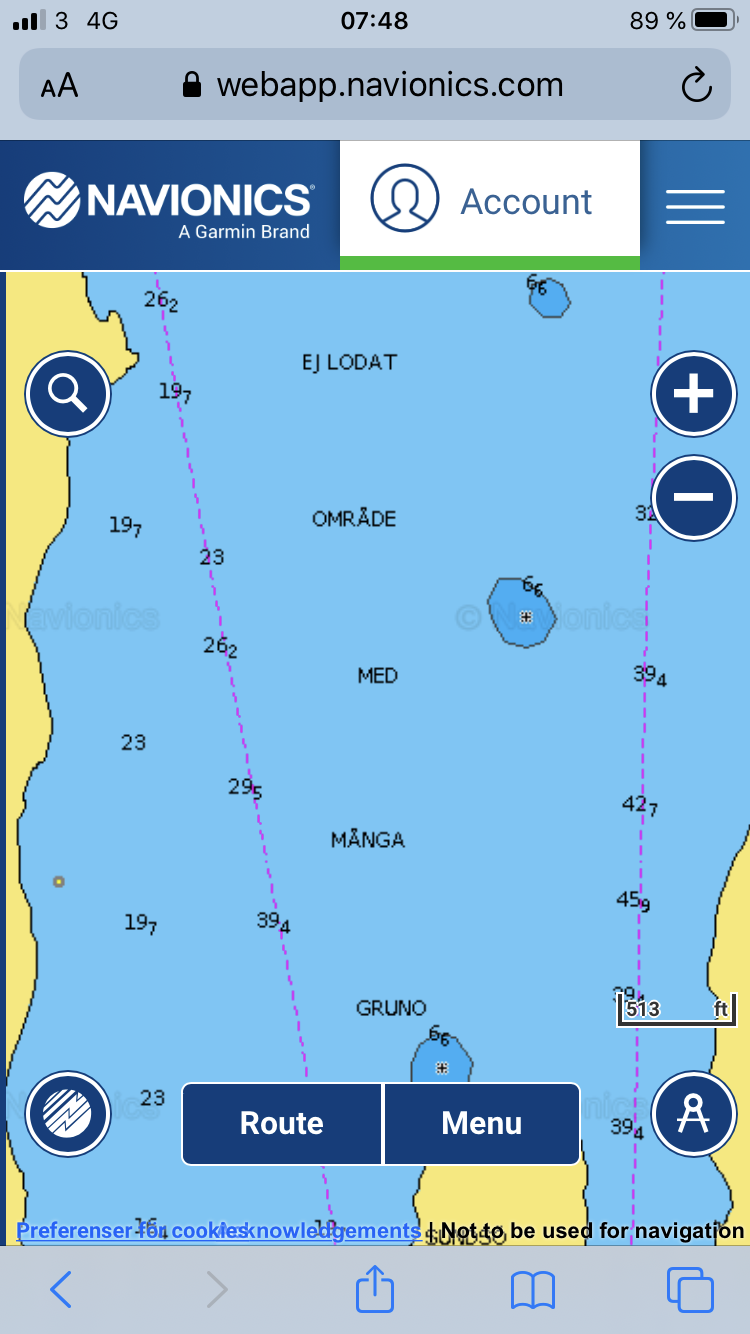

Jag har lite problem med Navionics dock-to-dock autorouting. Har ett ärende med deras support, men får tyvärr mest goddag-yxskaft-svar med en vecka emellan varje så jag börjar ge upp. Tänkte höra om någon här har några idéer.
Det verkar helt enkelt som att deras autorouting av okänd anledning har väldigt svårt för vissa delar av sjön där jag normalt sett puttrar runt, Åsunden i Kinda.
För att ta ett exempel, skulle någon som läser detta kunna testa följande:
  1. Gå till Navionics chart viewer på https://webapp.navionics.com/?lang=en#boating@11&key=aujaJijy~A
  2. Du hamnar då vid ett sund som heter Ulvesund som du vill navigera förbi. Klicka på "Route" i nedkanten av skärmen och på "Automatic"
  3. Markera en lämplig punkt strax norr om sundet och en strax söder om det.
Detta ska alltså göra att autoroutingen kickar in och beräknar en rutt via sundet. Vad som händer är att den bara säger "Route not found". Dvs den lyckas inte hitta vägen genom detta sund som är typ 100 m brett och åtminstone 6 m djupt. Det är likadant på andra ställen där jag har testat och Navionics själva verkar inte veta varför. Testar jag i min plotter (en Simrad NSS evo3) så blir resultatet "Unknown system error" utan möjlighet att få fram mer information.
Någon som har någon input på vad som kan tänkas vara fel? Den här autoroutingen verkar lovordas på andra ställen så jag kan inte tänka mig att den faktiskt ÄR så här totalt värdelös.

Notera att på min skärmdump ovan hade jag valt att visa med Navionics sonarchart, om jag förstår det rätt är det baserat på data som andra användare har spelat in själva. Det går dock att växla över till Navionics egna officiella data (knappen längst ner till vänster på chartviewern), skulle tro att det kanske är den datan autoroutingen använder sig av.

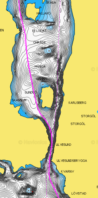

Ja, du har nog tusan rätt. Det faktum att man i chartviewern kan växla mellan NAVIONICS och SonarChart har jag ju tolkat som att de faktiskt är baserade på olika källor. Men någon mer källa än sonarchart måste de ju ha eftersom t ex farleder är utprickade. Sitter och jämför med papperssjökortet här och farlederna stämmer exakt överens med det vad jag kan se.
Frågan är var texten "EJ LODAT OMRÅDE MED MÅNGA GRUNO" (notera O:et på slutet där) kommer ifrån. Just att D:et har blivit ett O tyder väl på ren OCR-scanning ifrån papper. Men den texten hittar jag inte på papperssjökortet. Och mig veterligen finns det bara ett enda papperssjökort över sjön (utgivet av föreningen Kinda kanals vänner någon gång på 60-talet, senast reviderat på 90-talet någon gång tror jag).
Intressant detektivarbete detta! Hade ju varit fint om Navionics helt enkelt hade angett vad de har för källa någonstans...

Mycket intressant... Efter att Navionics efter nästan ett år fortfarande inte kunnat lösa dessa problem eller över huvud taget kunna ge någon antydan om vad som faktiskt är det bakomliggande problemet så mailade jag häromdagen till dem och meddelade att min prenumeration går ut om ett par veckor och att jag definitivt inte kommer att förnya den om de inte löser detta. Tror ni inte att jag två dagar senare får svaret att de nu har löst problemet och att autorouting nu fungerar i min sjö!
En sanning med modifikation iofs för även om det nu fungerar bättre så finns det fortfarande passager som de inte har åtgärdat (vilket jag förstås nu har påpekat för dem och undrat om de verkligen sitter och fixar ett trångt ställe i taget manuellt). Men är det inte märkligt att de efter att i ett års tid inte lyckats åstadkomma någonting nu (nästan) löser problemet precis lagom till att det är dags att förnya prenumerationen?
