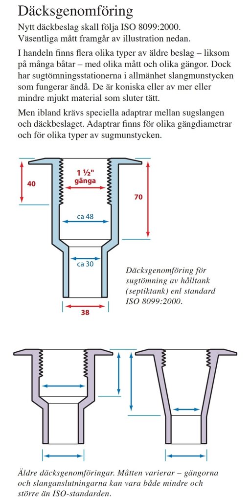

Georg_Ohm 5 127 Postad 10 Augusti , 2020 3 timmar sedan skrev MinbusNimbus: Jag har alltid tänkt att det sannolikt är kedjan som är boven i dramat men tänkt att "det funkar ju för alla andra". Men nu är det säkert så att de flesta kör utan. Rätt genomföring vet jag inte. Men det är en Nimbus från 2002 så jag inbillar mig att dom borde haft lite koll på detta. Dock vet jag förvisso inte om den fanns där från början. Kan ju varit ett varv som monterat i efterhand. Det står i vart fall tydligt "Waste water" på locket med kejda så uppenbarligen är något rätt i alla fall.... Off topic: finns det inte någon skröna om någon som sugit upp diesel istället för avlopp? 🙂 Kommer osökt att tänka på klassikern i SOS när dom står för fullt och tankar diesel: -Men...Arne, är det inte här man fyller på vatten? Neeeee, det är på andra sidan! -Ja, men det står WATER! VAAA!!! Helvete!! I början innan lagen kom och innan man hade kommit överens om en standard, fanns det minst två olika anslutningar. Hålet skall vara lätt koniskt, du kanske skall byta den genomföringen, dom är inte skitdyra. 3 timmar sedan skrev Mackey: Det finns även en skröna (troligen) om någon som skulle slanga bränsle med hjälp av hävert, men råkade slanga bajsvatten. 🤢 🤮 Tänk vad överraskade bränsletjuvarna blev... Nej, det är ingen skröna. Jag hörde den av en polis som pratade om båtsamverkan i båthamnarna, det har tydligen hänt i en stor Grefab-hamn ute på Hisingen och ytterligare en gång i Stockholmstrakten enligt en båttidning. Somliga straffar Gud genast. Men det är klart både poliser och båttidningar kan berätta saker som bör källkollas... Dela detta inlägg Länk till inlägg Dela på andra webbplatser
Mackey 4 908 Postad 10 Augusti , 2020 42 minuter sedan skrev Georg_Ohm: I början innan lagen kom och innan man hade kommit överens om en standard, fanns det minst två olika anslutningar. Hålet skall vara lätt koniskt, du kanske skall byta den genomföringen, dom är inte skitdyra. Så här skriver SXK, men jag håller med dig om att den koniska varianten verkar bäst. 2012 köpte jag genomföringen och valde den billigaste, en kronisk. 1 Dela detta inlägg Länk till inlägg Dela på andra webbplatser
Georg_Ohm 5 127 Postad 10 Augusti , 2020 49 minuter sedan skrev Mackey: Så här skriver SXK, men jag håller med dig om att den koniska varianten verkar bäst. 2012 köpte jag genomföringen och valde den billigaste, en kronisk. Den kroniska skulle jag vilja se. 1 Dela detta inlägg Länk till inlägg Dela på andra webbplatser
raol 2 512 Postad 10 Augusti , 2020 23 minuter sedan skrev Georg_Ohm: Den kroniska skulle jag vilja se. Permanent platsgjuten. 1 Dela detta inlägg Länk till inlägg Dela på andra webbplatser
Mackey 4 908 Postad 10 Augusti , 2020 3 timmar sedan skrev Georg_Ohm: Den kroniska skulle jag vilja se. Vi har en sådan permanent, varaktig däcksgenoföring som är konisk. Du är välkommen att ta en titt vid tillfälle. 😁 Och inte kan jag skylla på stavningsstjälpen... 😟 Dela detta inlägg Länk till inlägg Dela på andra webbplatser
