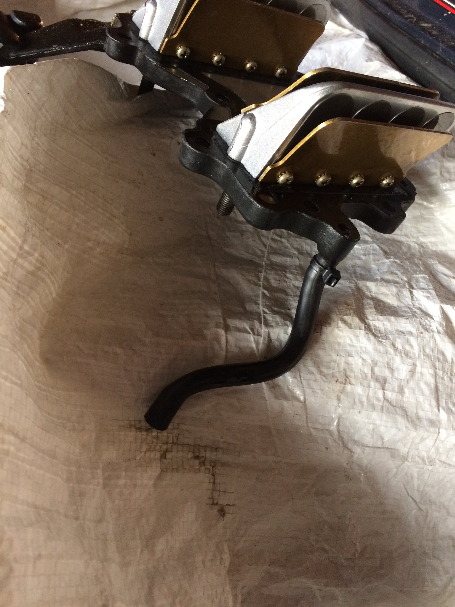

Kaffegoken 0 Postad 25 April , 2020 Hej blir inte klok på vad slangen ni ser på bilden har för funktion? den sitter under förgasarna. Motorn i fråga är en evinrude vro 50hk 2-takt! en 4-taktare har ju vevhus ventilation, det har inte 2-taktare. Hade väck insuget och det går en kanal vidare in i blocket, försökt med tryckluft för att lokalisera mynningshålet, men kunde inte se/känna nåt motorn poffar nämligen, och poffet kommer ur denna slang. Slangen i fråga sitter på luftburken, men vad är dess funktion i motorn? nån som har koll? mvh Dela detta inlägg Länk till inlägg Dela på andra webbplatser
Kaffegoken 0 Postad 25 April , 2020 Fick erfara att jag hade dålig komp på undre cylindern och ska riva av toppen å kolla packning/cylinder. 7kg undre 10kg övre men slangens funktion är fortfarande ett mysterie Dela detta inlägg Länk till inlägg Dela på andra webbplatser
martinke 20 Postad 25 April , 2020 Kan det vara oljeslang? Alltså för oljeinblandning? Dela detta inlägg Länk till inlägg Dela på andra webbplatser
Kaffegoken 0 Postad 25 April , 2020 Nej sitter fäst/kopplad mot luftburken. Och är helt öppen, ungefär som en ventilationsslang, men 2-taktare har ju ingen vevhusventilation. Så därför förbryllar det mig varför det poffar/hostar/nyser från denna slang. Vad är dess funktion osv Dela detta inlägg Länk till inlägg Dela på andra webbplatser
