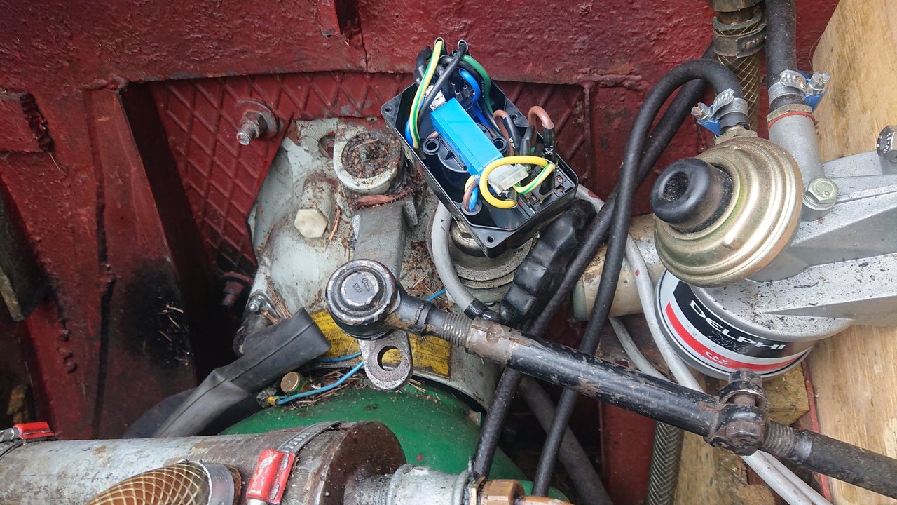

Markreg 0 Postad 21 April , 2020 1 timme sedan skrev Georg_Ohm: Svårt att svara då man inte vet vilken typ av drev det är... MEN är det en svart rektangulär plastlåda som sitter högst upp på en aluminiumstång? -Om det är så, så innehåller den svarta plastlådan en mikrobrytare som man kan behöva manipulera med fingern eller en skruvmejsel litet. Den är kopplad som en ändlägesbrytare, och skall bryta strömmen då den mekaniska drevlyften (om det nu är en sådan du har) har kommit i sitt maxläge uppåt, och uppåt där är när drevet är helt nedfällt. Om nu ändlägesbrytaren är illa justerad kan man köra fast drevlyften när den kommit litet mer än max övre läge, den fastnar i ett mekanisk tröghetsläge och kan behövas hjälpas litet med hjälp av mikrobrytaren samtidigt som man trycker nedåt på strömbrytaren. Ja detta då av erfarenhet av ett 280 drev jag hade i en båt. Sedan finns det litet olika drevlyftar där de modernaste är hydrauliska. Stort tack! Svarta boxen ser ut så här när man öppnar. Kan du se om det är ett 280 drev? Jag antar att brytaren är den blå boxen, är det på undersidan man ska peta tror du? Dela detta inlägg Länk till inlägg Dela på andra webbplatser
Georg_Ohm 4 664 Postad 21 April , 2020 Ja den blåa är en "stor mikrobrytare" du kan lyfta den rakt upp, och sedan trycka in den blanka knappen, som indikerar att den gängade stången inuti lyften är i läge högst upp, det vill säga att revet är sänkt så långt ned det går. Som jag skrev kan hela grejen gått upp för mycket och fastnat. Du kan greppa med en stor skiftnyckel runt sexkantsfattningen längre ned och vrida en liten bit så kanske du får det att funka. Det är rätt enkelt att fixa denna själv, en elmotor med snäckdrev längst ned som vrider en "stor mutter" i vilken den gängade stången sitter och då höjs/sänks beroende på vilket håll motorn roterar. Reläerna bredvid mikrobrytaren har jag för mig är kopplade som polvändare till motorn. En av anslutningarna på mikrobrytaren tänder den orangea kontrollampan som skall varna om drevet inte är låst i nedersta läget. Jag tror att jag har en sådan där blå mikrobrytare i mina samlingar, utfall din är trasig... Ja det ser ut som ett 280, men tidiga 290 såg väl ungefär likadana ut?? Skruva inte loss hela drevlyften då båten ligger i sjön! Dela detta inlägg Länk till inlägg Dela på andra webbplatser
Markreg 0 Postad 21 April , 2020 1 timme sedan skrev Georg_Ohm: Ja den blåa är en "stor mikrobrytare" du kan lyfta den rakt upp, och sedan trycka in den blanka knappen, som indikerar att den gängade stången inuti lyften är i läge högst upp, det vill säga att revet är sänkt så långt ned det går. Som jag skrev kan hela grejen gått upp för mycket och fastnat. Du kan greppa med en stor skiftnyckel runt sexkantsfattningen längre ned och vrida en liten bit så kanske du får det att funka. Det är rätt enkelt att fixa denna själv, en elmotor med snäckdrev längst ned som vrider en "stor mutter" i vilken den gängade stången sitter och då höjs/sänks beroende på vilket håll motorn roterar. Reläerna bredvid mikrobrytaren har jag för mig är kopplade som polvändare till motorn. En av anslutningarna på mikrobrytaren tänder den orangea kontrollampan som skall varna om drevet inte är låst i nedersta läget. Jag tror att jag har en sådan där blå mikrobrytare i mina samlingar, utfall din är trasig... Ja det ser ut som ett 280, men tidiga 290 såg väl ungefär likadana ut?? Skruva inte loss hela drevlyften då båten ligger i sjön! Fantastiskt bra beskrivning, den orangea lampan lyser, jag har ingen koll på detta har bara haft segelbåt tidigare. Men då ska jag försöka få till det på torsdag, berättar hur det gick. Återigen tackar! 1 timme sedan skrev Georg_Ohm: Ja den blåa är en "stor mikrobrytare" du kan lyfta den rakt upp, och sedan trycka in den blanka knappen, som indikerar att den gängade stången inuti lyften är i läge högst upp, det vill säga att revet är sänkt så långt ned det går. Som jag skrev kan hela grejen gått upp för mycket och fastnat. Du kan greppa med en stor skiftnyckel runt sexkantsfattningen längre ned och vrida en liten bit så kanske du får det att funka. Det är rätt enkelt att fixa denna själv, en elmotor med snäckdrev längst ned som vrider en "stor mutter" i vilken den gängade stången sitter och då höjs/sänks beroende på vilket håll motorn roterar. Reläerna bredvid mikrobrytaren har jag för mig är kopplade som polvändare till motorn. En av anslutningarna på mikrobrytaren tänder den orangea kontrollampan som skall varna om drevet inte är låst i nedersta läget. Jag tror att jag har en sådan där blå mikrobrytare i mina samlingar, utfall din är trasig... Ja det ser ut som ett 280, men tidiga 290 såg väl ungefär likadana ut?? Skruva inte loss hela drevlyften då båten ligger i sjön! Dela detta inlägg Länk till inlägg Dela på andra webbplatser

Georg_Ohm 4 664 Postad 23 April , 2020 Jag skrev nog fel, att drevliften kör fast då den gängade stången är helt nedtryckt, alltså då drevet är upplyft, i det läget finns det ingen ändlägesbrytare, utan det skall mekaniskt börja slira litet mellan snäckväxeln och den roterande skivan, det är en slags smart friktionskoppling här 8som man sedan justerar genom att dra åt den jättestora sexkantsfattningen på utsidan av liften) om det är dåligt smort eller fullt av gammalt fett fastnar det lättare. När den gängade stången är helt uppe och drevet är helt nedfällt har förhoppningsvis backspärrshaken låst drevet, den gängade stången trycker då in knappen på den jättestora mikrobrytaren som stänger av strömmen till motorn via ett relä genom att sluta en kontaktgrupp, en kontakt som istället bryter strömmen till den orangea kontrollampan. Att kontrollampan är släckt betyder alltså egentligen inte att backspärrshaken har greppat, det betyder bara att liftstången är helt uppe, och då BORDE backspärrshaken ha greppat in, men det vet inte alla havstulpanerna som brukar sabotera dess funktion. Men tag ut hela apparaten ur båten, vill minnas att den sitter med två maskinskruvar M8 eller liknande i insidan av skölden, koppla loss multikontakten om sådan finns, annars alla separata kablar som märks upp först. Sätt upp liften i stora skruvstädet och skruva isär grejerna, vanlig bonnmekanik, inget komplicerat alls, tvätta rent, fetta in och återmontera grejerna. Tar väl ungefär två timmar om det inte har rostat fast. Dela detta inlägg Länk till inlägg Dela på andra webbplatser
