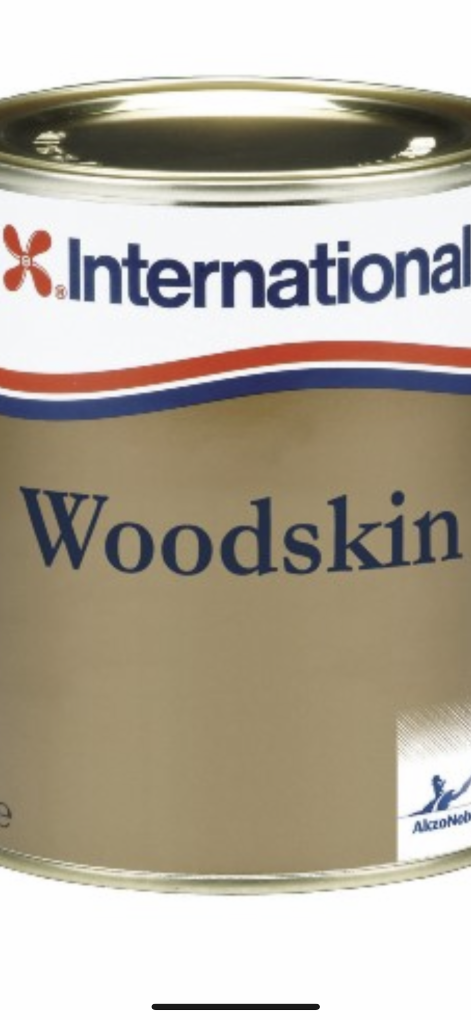

håller på att slipa och göra iordning teaken på min båt. Är det någon här som använt / har erfarenhet av international woodskin?
bra?
dåligt?

Ingen erfarenhet men jag kollade lite på den för någon månad sen och tyckte specen såg bra ut. Valde dock Goldspar som sista två lagren på mina teakgrejer inomhus för att den har jag erfarenhet av. Dock skulle jag inte fernissa gångytor utomhus på en båt. Blir lätt halkigt.

Jag använde Woodskin på min peke och på bordet i sittbrunnen.
Upplever inte alls peken som halkig vid väta, samt att den hållt sig lika fin än sedan i Mars.
Igår lade jag därför faktiskt på badbryggan då denna blir tråkig snabbt. Hade ett steg som jag testade samtidigt som peken och även detta är lika fint. Oljan däremot på badbryggan var redan trist och tråkig.

@MickeF Hur har Woodskin funkat sen du la på den? Jag är särskilt nyfiken på hur hållbarheten varit på badbtyggan.
 Jag har använt Woodskin på durkskivorna i båten (under kapell) och där har det funkat fint och inte alls varit halt som du också beskriver.

Jag har använt Woodskin på durkarna på akterdäck på min båt, akterdäcket har kapell över sig så jag vet inget om hur det tål väder och vind. Däremot tycker jag det blir slitet och trist väldigt fort, så min bedömning är att det är lite för mjukt att använda på en gångyta där man går med skor på.
Annars var det enkelt att stryka på och som tidigare nämnts så blir ytan inte hal att gå på.
Renoverar durkarna inne i båten i år, där får det bli 2-komponents fernissa trots att det blir halt. Den tål att gå på mycket bättre.
