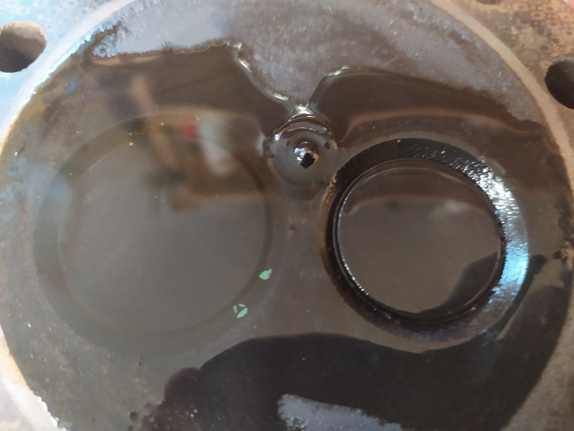

tedde1 21 Posted April 11, 2020 (edited) Var uppe i båten idag. Tyvärr rörde sig ventilerna som de skulle samt fjädrarna var hela. Vid provstart med ventilkåpan av blåste det rejält ovanför avgasventilens fjäder. Inte alls ovanför inloppsventilen. Är det normalt? Kan man på något sätt kontrollera om den tätar ordentligt? Vi tog av toppen men visuellt ser det korrekt ut. Topplockspackningen såg hel ut. Uppdatering: Vände upp och ner på toppen och fyllde ventilskålarna med t-röd, avgasventilen rann det igenom ganska fort medan inloppsventilen var tät. Kan detta vara felet med min uteblivna/dåliga kompression som gör att motorn ej tänder? Edited April 11, 2020 by tedde1 Uppdatering Share this post Link to post Share on other sites
StyrmanKarlsson 175 Posted April 11, 2020 Ja. Avgasventilen är inte tät. Ta loss den och kolla tätningsytorna. Share this post Link to post Share on other sites
Pentax 724 Posted April 11, 2020 Nu skenade det väl iväg lite okontrolerat. Kollade du verkligen att avgasventilen verkligen stängde? Det är ju inte säkert att den stänger bara för att den stannar i ett läge. Det är ju precis så den gör om den hänger sig på grund av sot/ rost på spindeln. Om ventilen inte stänger helt blir det onormalt stort spel. Ja man ska inte gråta över spilld mjölk. Nu får du lämna toppen till någon som fräser ventilsäten och slipar ventilerna åt dig, kanske även provtrycka insprutaren och eventuellt justera den . Share this post Link to post Share on other sites
Faderullan 718 Posted April 12, 2020 Brukar vara typiskt på motorer som stått ett tag. Sot och avlagringar hindrar ventilen att stänga ordentligt. Med lite tur räcker det med att ta loss ventilen och rengöra den och slipa in den med indianpinne och slippasta. Om sätet är illa däran blir det att fräsa eller byta det helt, om det är löstagbart vill säga. När nu locket är av så skadar det inte att göra samma procedur på insugsventilen. Share this post Link to post Share on other sites

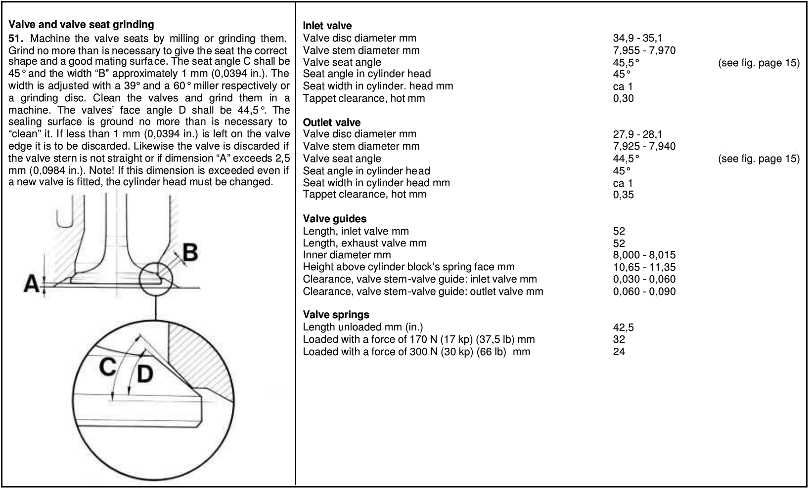

Thomas-1 311 Posted April 12, 2020 (edited) Jo, ventiler kan kärva efter vinteruppehåll. Det är endast kraften från ventilfjädern som skall stänga initialt, men vid tändning/ explosion i cylindern får den nog god hjälp av tryckökningen. Om du lossar ventilerna så kan du lika så gott också kolla fler saker förutom tätningsytornas eventuella skador. Exempelvis ventilernas och ventilsätenas skick, genom kontroll av måtten A & B liksom vinklarna C & D i skissen nedan. Även ventilfjädrarnas längd under given belastning allt enligt sajten nedan: Längd utan belastning = 42,5 mm Längd med belastning 170 N (17 kp) = 32 mm Längd med belastning 300 N (30 kp) = 24 mm [Måttenheten kp (kilopond) är här praktisk, placera en vikt/massa vägandes 17 kg uppepå fjädern så motsvarar det 17 kp. (Behöver f.ö. inte vara exakt 17 kg tung, har du exempelvis nån känd vikt på 20 kg skall väl fjädern klämmas ihop motsvarande grad enligt fjäderkonstanten.)] Bildkälla: boatinfo.no Sajten kräver dator, utsnitt ur sidorna 15 & 31, tum-mått bortrensat. Edited April 12, 2020 by Thomas-1 Share this post Link to post Share on other sites

tedde1 21 Posted June 19, 2020 Japp, det var avgasventilen som kärvade och stod öppen. 2 Share this post Link to post Share on other sites
