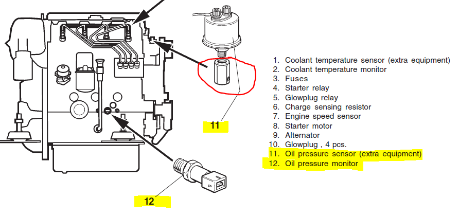

skippeer 391 Postad 26 Mars , 2020 (redigerade) Jag planerar att installera instrument för övervakning av oljetryck och kylvattentemperatur. Anledningen är att jag vill ha olika källor för att bedöma om ett motorlarm är akut eller falskt, samt att över tid kunna se eventuella förändringar innan det blir akut. I somras larmade motorpanelen och jag stängde snabbt av motorn innan jag han kolla om det var temperatur eller oljetryckslarmet som triggat summern. Kollade visuellt att impellern var hel, remmen var hel, mätte temperatur mha IR termometer, kollade oljenivån och allt såg bra ut Ringde servicekille som föreslog en start för att snabbt kolla vilken larmlampa som lyste. Inget larm triggades så vi körde sakta mot natthamn och det återkom inte under resten av säsongen. Eftersom jag inte vill köpa Volvo Penta original pga överpris är utmaningen att finna rätt givare och rätt instrument för VP är inte duktiga på att ge måttuppgifter i sina manualer eller broschyrer. I instruktionsboken för D2-55 fann jag info om normala värden (för de motorer som har extra instrument utöver standard varvtalsinstrument) Oljetrycksmätaren skall under körning (varm motor) normalt visa mellan 150–500 kPa (21-71 psi). Vid tomgång är det normalt med ett lägre värde. Instrumentet på bild i instruktionmanual visar max 1000 kPa (150 psi). Då blir normal drift att nålen står rakt upp på instrumentet, bra eller dåligt? VP reservdelskatalog för D2-55 anger Tryckgivare Artikelnr: 366906 VP Pris 1 320 kr Goggling ger Oljetrycksgivare passande 2000-serien, 2010-2040B/C/D, D2-55 Tryck [bar]: 10 bar Gängmått: 1/8''-27 nptf (27 varv per tum) Motstånd tom: 10 Ohm Motstånd full: 180 Ohm (viktigt för det finns EU och US standard på givare och instrument) Varningstryck: 0,5 bar # # # Temperaturmätaren skall under körning normalt visa mellan 75-90 grad C. VP reservdelskatalog för D2-55 anger Temperatursensor Artikelnr: 827151 VP Pris 739 kr Googling Gänga M18x1.5mm gänga. Förklaring gänga: Gängtopp 17.9mm, stigning 1.5mm/gängvarv 40-120 grader. Kopparbricka för tätning Instrumentet på bild i instruktionmanual visar max 120 grad C. # # # Nu går det att kolla SVB, SeaSea mfl web-sidor för att köpa givare och instrument. En fråga är om det skiljer på vattentåligheten mellan VDO och KUS/Wema, någon som vet? Redigerad 26 Mars , 2020 av skippeer Dela detta inlägg Länk till inlägg Dela på andra webbplatser

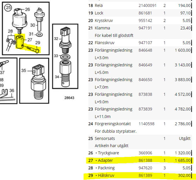

skippeer 391 Postad 26 Mars , 2020 (redigerade) Började kolla var befintlig oljetryckvakt sitter och var ny oljetryckgivare skall sitta och inser att till givaren krävs det: 1/8" adapter med hålskruv för ca 2 000 kr vid köp av VP eller 1/8" adapter och hålskruv avsedd för bilmotor till ett lägre pris??? eller givare med 2 funktioner i hålet för befintlig tryckvakt (VP D2-75 ...) eller nytt T-rör som sätts i hålet för tryckvakten, sedan monteras befintlig tryckvakt och ny trycksensor T-röret, lite halvklumpig lösning 2 000 kr för adapter och hålskruv känns lite svettigt, kilopriset blir enormt Redigerad 26 Mars , 2020 av skippeer Dela detta inlägg Länk till inlägg Dela på andra webbplatser
