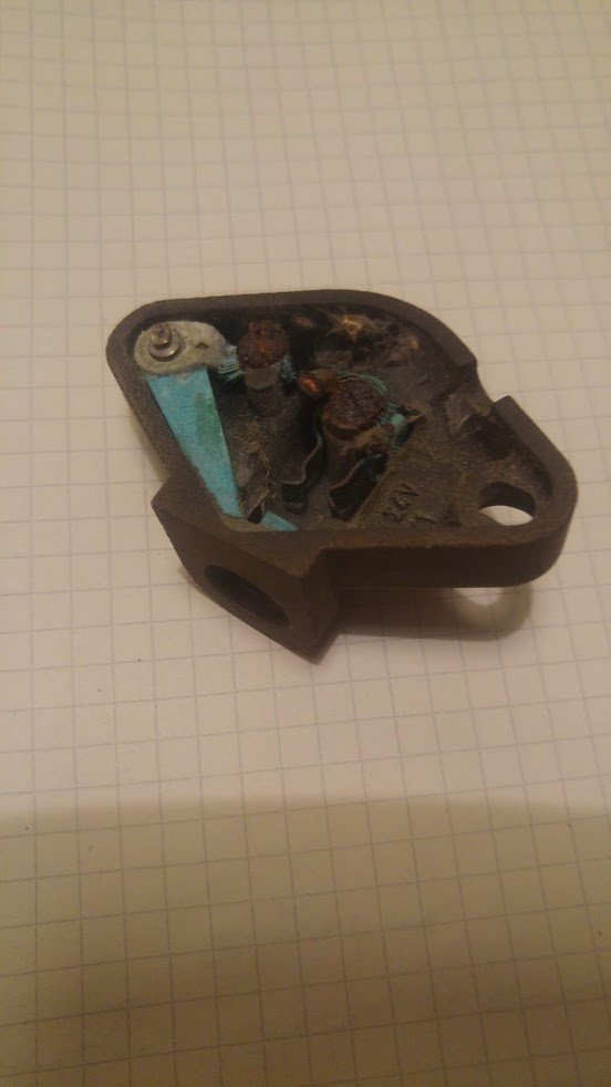

Perrr 22 Postad 26 Mars , 2020 Oki, men tack för svaren. Lågfriktionsringar låter ju passande, för genoatrimlinan. Spinnakerbomen kommer nog ändå inte användas såvärst ofta (kan ev stuvas undan på annat ställe). Annan fråga: har dessa (lamp) uttagen i sittbrunnsfacken, vilken sockel är detta? Funderar annars på att byta all belysning (ink lanternor) till LED. Men då kanske man helst ska byta hela lamp/latern-amaturen (istället för att leta upp något kinesiskt med samma sockel)? Dela detta inlägg Länk till inlägg Dela på andra webbplatser

Lintott 1 649 Postad 13 April , 2020 2020-03-26 vid 01:18 skrev Perrr: - - - Annan fråga: har dessa (lamp) uttagen i sittbrunnsfacken, vilken sockel är detta? - - - Det är inte avsett att montera lampor i. Det är ett eluttag för den här lite äldre typen av stickpropp. 1 Dela detta inlägg Länk till inlägg Dela på andra webbplatser
