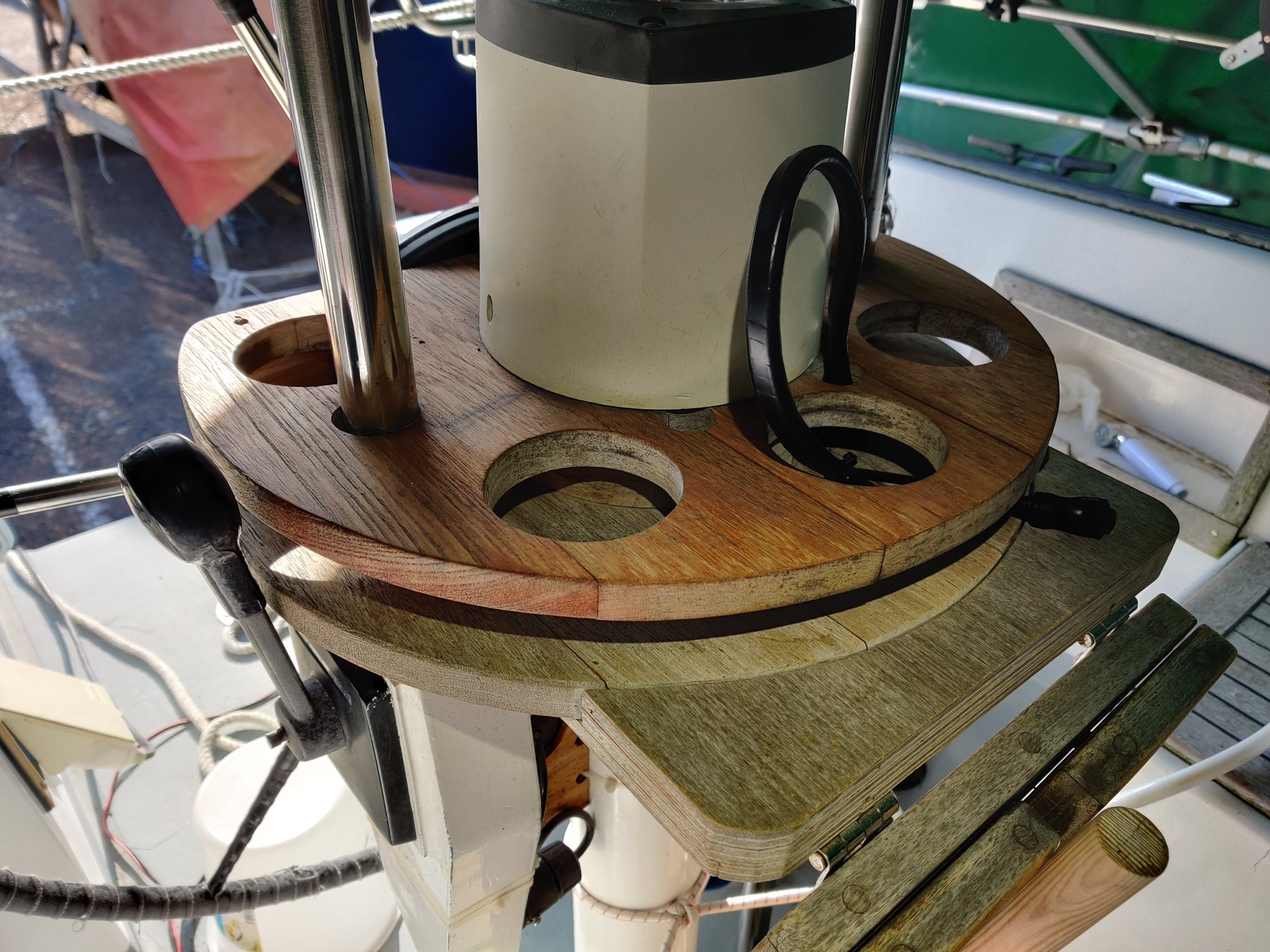

Är glad amatör och har svårt att veta hur jag skall angripa mina olika träytor.
1. Invändigt. Är detta lackat eller oljat? Är det teak? Kan man bättra på "lokalt"? Hur?
2. Teak i suttbrunen ska jag låta bli grå och endast såptvätta. Men är denna "drickahållare" verkligen teak? Oljat? Kan man slipa det för att få det i samma grå nyans som resten av teaken?
3. Ovansidan av bordet i sittbrunnen har ju en blankare yta. Hur underhålla den? Är det olja eller fernissa?
Tack på förhand!

Ä det livlöst och strävt så är det oljat.
Blankt men med "bubblig uya" Kinalack.
Klar glans och blankt. Båtlack.

Vad är det du kallar ”kinalack”?

Prova annars Le Tonkinois, jag tycker den lacken är lättstruken och väldigt bra hållbarhet utomhus. Den blir väldigt hård. Ostindiefararen Götheborgs master är struken med den lacken.
Jag kanske har fel, men ”Kinalack” är för mig en vattentunn träolja som mer lämpar sig att olja in små kinesiska snidade askar och slöjdade drakar med... alltså en finare träolja som tränger in i träet men som inte ger någon hållbar yta.
Teak är väl annars svår att lacka då lacken släpper redan efter någon säsong, om man nu vill behandla teak så är det väl bättre att olja in den med lämplig olja?

Har lackat (fernissat) mycket teak. Inga problem. Se bara till så att ytan är avtvättad med något starkt som inte lämnar rester och lägg första lagret förtunnat, som vanligt.

Hmm, livlöst? Försöker förstå men lyckas inte 🙂.
Och om jag väl kommit fram till vad mina trädetaljer är behandlade med - är principen då att jag kan slipa lite lätt och fortsätta bättra på med samma behandling?
Måste väl finnas risk att det blir nyansskillnader tex invändigt i förpiken om jag duttar lokalt.
