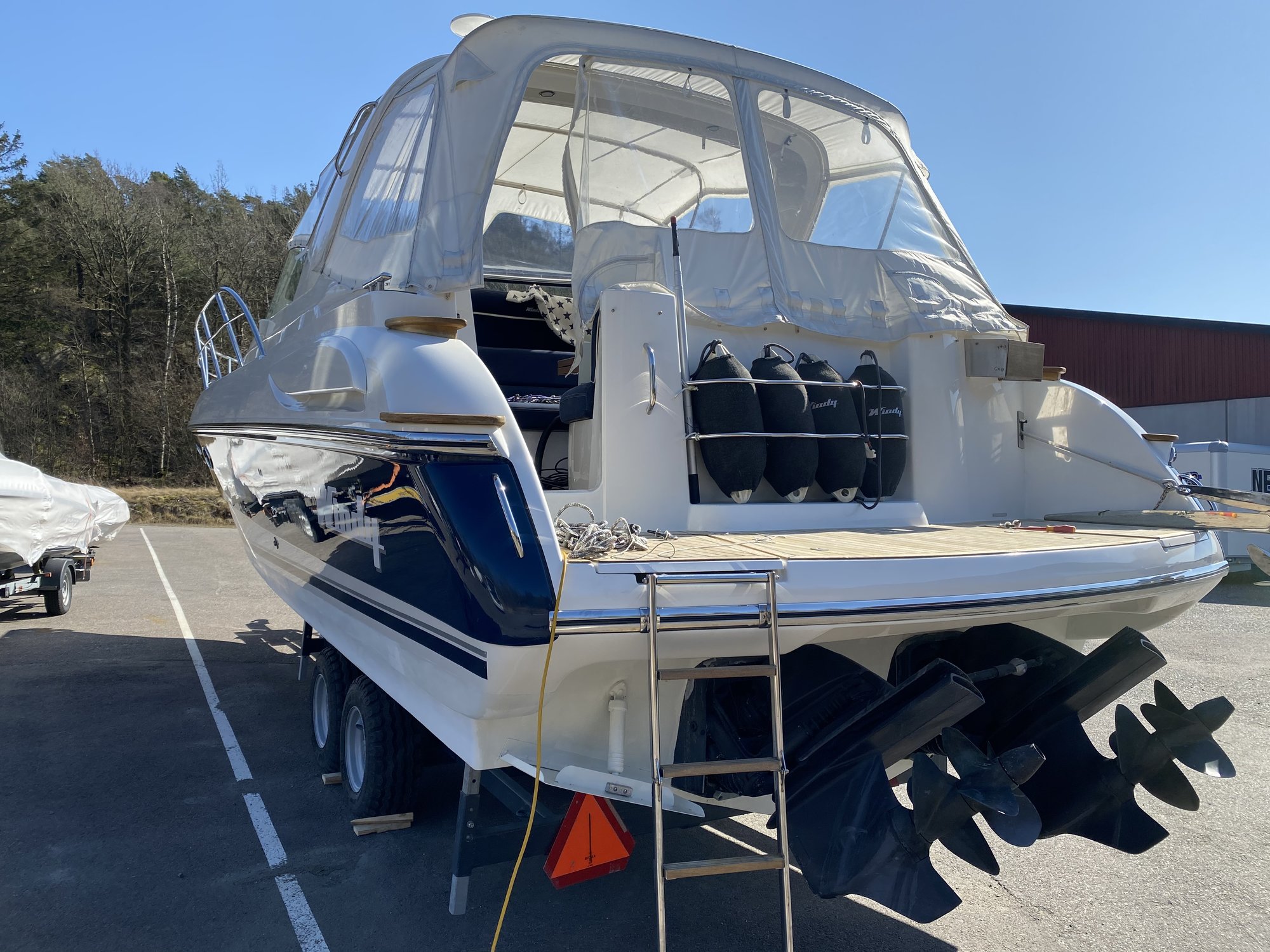

avslutar med en sealer så det håller sig bättre till nästa säsong. Finns massa varianter att välja på.
finns några inslag på hamnen.se om detta som jag tyckte var informativa. Finns även otaliga youtube videos att kika på om hur man får bra stuns på sin gelcoat.
tvättar med fönsterputs och torkar av med mikrofiberduk före poleringen för att undvika att dra in massa smuts. Och före jag tar fönsterputs är båten tvättad med Abnet som är ett fantastiskt rengöringsmedel.
tycker jag får hyfsat bra resultat på detta viset och med relativt lite arbete.
Gelcoaten tål polish årligen. Den är väldigt mkt tjockare än en billack.
(båten är 11 år gammal.)
Tjusig... vilken vax/sealer använder du? (för visst är vax och sealer samma sak?). Jag har en burk Collinite no 885 Paste Fleetwax som jag fått av en god vän, men aldrig provat.
Share this post
Link to post
Share on other sites
Vax och sealers gör samma sak, dvs skyddar den polerade ytan mot att oxidera och bli matt igen.
men rent tekniskt är det olika produkter. Sealers brukar hålla längre än vaxer. Så finns det numera även keramer som ska vara ännu bättre.
Jag testar en sealer i år som heter Menzerna Gelcoat Protection. Fick tips från en kompis. Sommaren får utvisa hur länge den håller.
båten åkte i plurret idag för övrigt! Hoppas på fint påskväder på sjön! F5F40010-BD14-4DB2-A27F-38E1BB7AFF0E.thumb.jpeg.fac66ac83d5d830fae6f88c49b57e429.jpeg
Edited by Mikaels_
