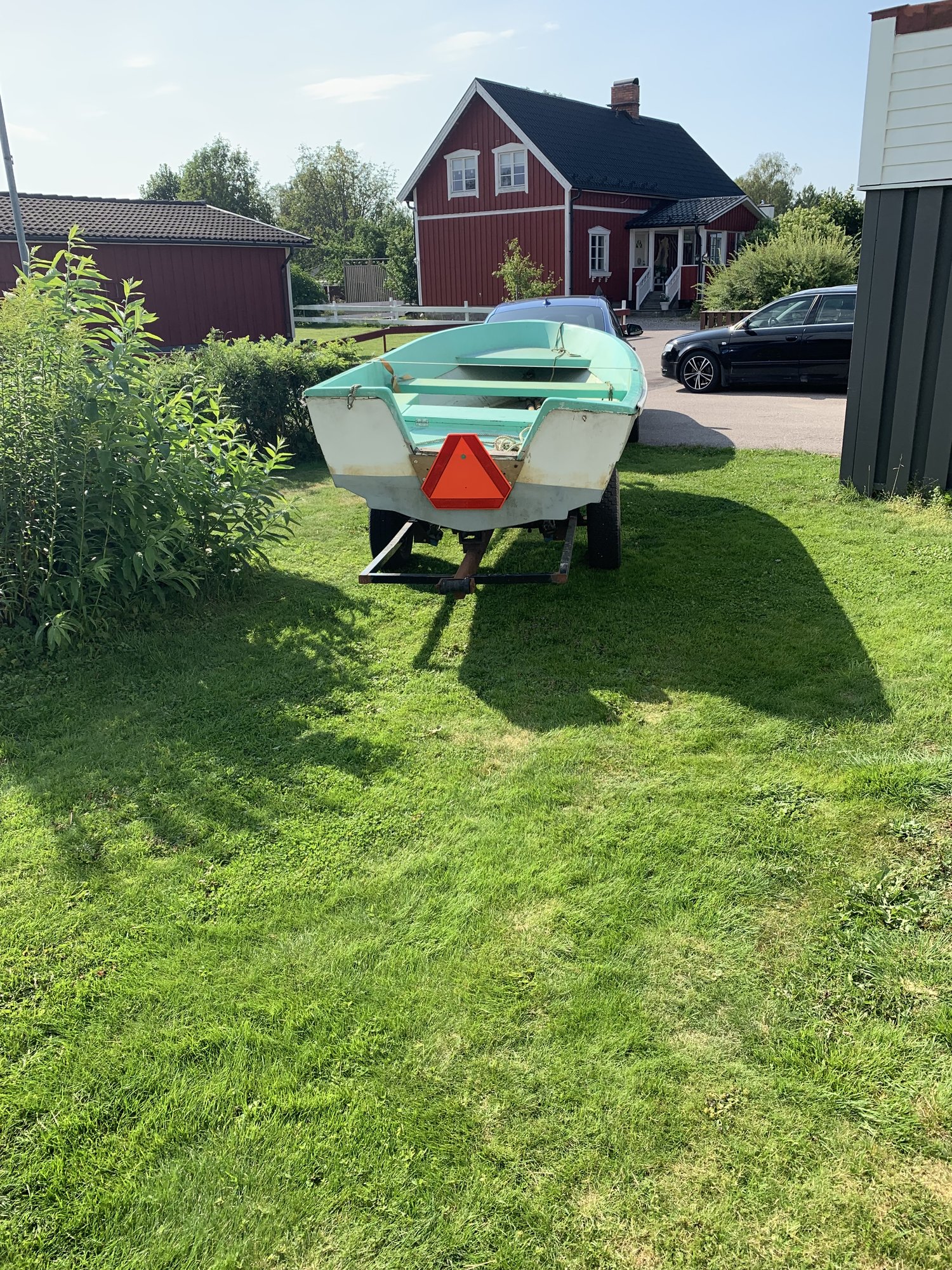

Jag har tyvärr ingen aning om vad det är för märke eller modell. Jag har ett foto om det kan hjälpa. Kan ta fler foton senare om detta inte hjälper.
Enligt rykte ska man ha åkt 5pers i den en gång. Sen om det var en liten motor eller större motor har jag ingen aning om.

Ser ut som att du har steglister  så den borde plana.
Om det var min båt skulle jag prova med en 15hk.
På min 4,2m båt har jag 40hk med liknande bottenvinkel  i aktern.

Hej. Tack för svar. Ja det ser liknande ut!
Vad är rimligt att ge för en begagnad 15hk fyrtakt? Alternativt en ny av billigare märke. Det känns ju löjligt att ha en motor för 25000kr på en båt för 4000kr 😅

Hade en Crescent 434 som hade liknande form i aktern, den gjorde 16 knop med två pers
15Hk Yamaha 2 takt. Du kommer billigare undan och får en lättare motor om du tar 2 takt.
Blir också flera årsmodeller nyare än en fyrtakt.
En så liten fyrtaktare som du tänkt dig, går ju också ganska knackigt.
Satsa då hellre på en elmotor och ta det lugnt när du är på sjön.

Jag har en liknande roddbåt med en 7,5hk tvåtaktare. å märkskylten står det typ max 6hk. Skovet ser ut att kunna plana. 7,5hk är för mycket, hade mycket heller hft en 5hk och gärna 4-takt. Nu går den som "stjärnkikare" på fullgas men det går ju åt nästan lika mycket soppa på halvgas bara med den skillnaden att en stor del hamnar direkt i sjön.
Såg en liknande båt med 15 hk, den planade men var inte kul att köra, vinglig i lite fart. En mera plattbottnad båt hade nog varit mer lämpligt.
Med min lilla elsnurra gör man 2-3 knop. Tyst och behagligt, perfekt att köra drag med enligt säljaren som hade både elsnurran och 7,5 hästaren.
