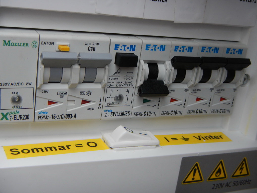

Lintott 1 686 Postad 22 Januari , 2020 Bifogar en bild på min el-central. Från vänster räknat: Indikatorlampa om det finns spänning in i centralen. Tvåpolig personskyddsautomat (JFB och säkring) Tvåpolig brytare med indikatorlampa för varmvattenberedaren (innehåller ingen säkringsfunktion, endast brytare) Säkring för VVB Säkring för 12V-laddare 2 säkringar för eluttag Nedtill sitter omkopplare för skyddsjord med sommar/vinterläge. Standarden anger ett utförande med fastskruvat kopplingsbleck så denna förenklade omkopplare avviker från standarden. Som du ser så är fotot taget med båten på land (vinterläget - skyddsjord ansluten via landströmskabeln) Dela detta inlägg Länk till inlägg Dela på andra webbplatser

Lintott 1 686 Postad 23 Januari , 2020 4 timmar sedan skrev bhemac: -- Det verkar finnas personskydds automater med 2-polig säkring men de vanliga som tex Clas Ohlson säljer är enpoliga och får inte användas: " 2-polig brytning där fasledaren avsäkras och neutralledaren enbart bryter" Jovisst finns det två-poliga. Den här t.ex. Eaton PKPM2-16/2/C/003-A https://datasheet.eaton.com/datasheet.php?model=108111 (det är den modellen som sitter i min el-central) Dela detta inlägg Länk till inlägg Dela på andra webbplatser
