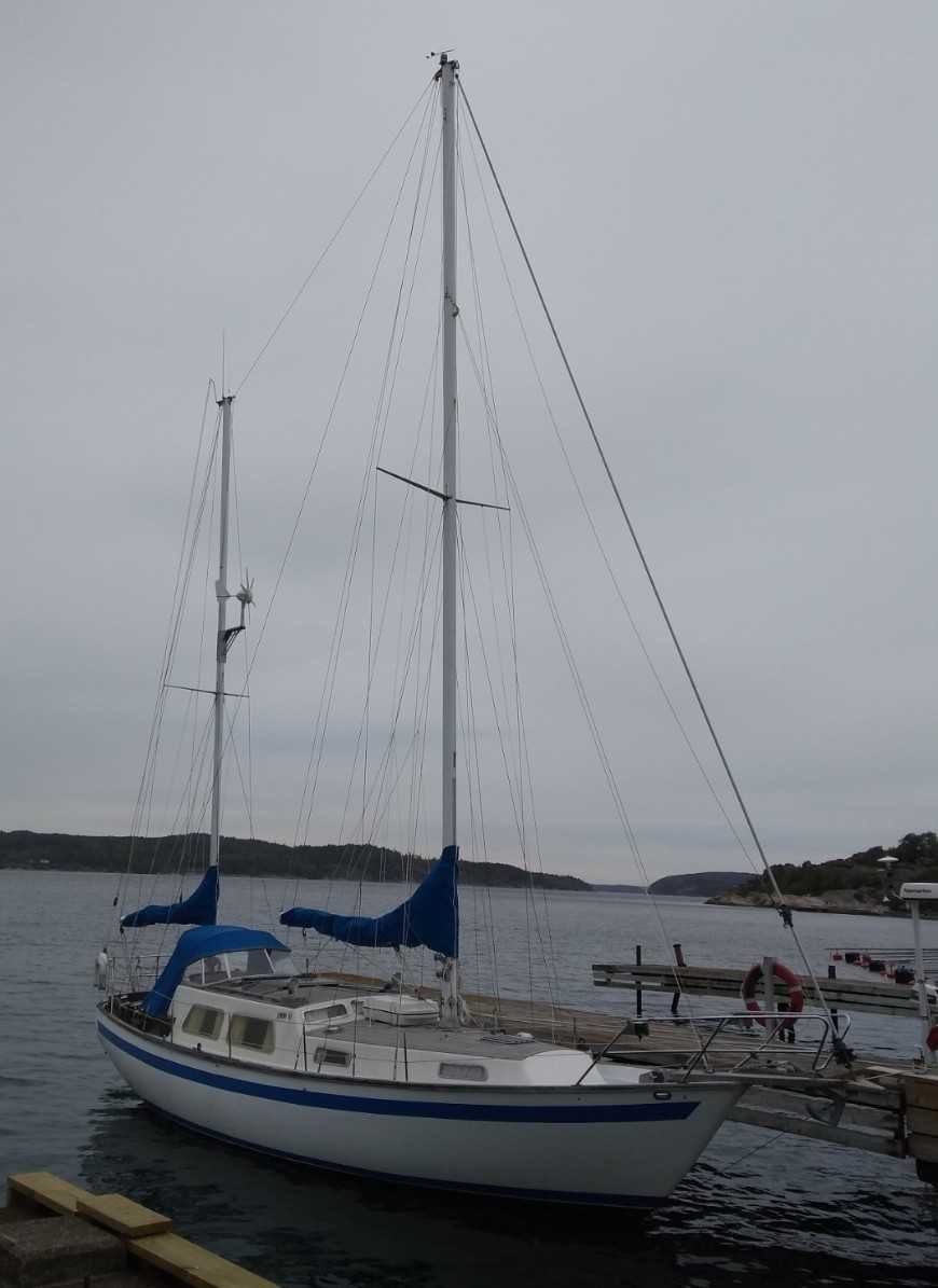

McLasse 704 Postad 17 Januari , 2020 (redigerade) 36 minuter sedan skrev Georg_Ohm: Jag tittar litet på din bild i första inlägget. Du skulle ju kanske kunna montera ett horn i mesanmasten, på konsolen till vindgeneratorn, undersidan av den konsolen då. Där sitter ju dessutom ett sådant horn skyddat och är inte så iögonfallande. Däremot "iöronfallande"... om det nu finns något som heter så. JA! Klockrent! Hörselskydd i sittbrunn i händelse av dimma är numera standardutrustning. Det blir till att mäta i dag! Simsalabim! Funkar det kommer hornet undan förvånansvärt bra! Tack! Redigerad 17 Januari , 2020 av McLasse Dela detta inlägg Länk till inlägg Dela på andra webbplatser
Georg_Ohm 4 664 Postad 17 Januari , 2020 2 minuter sedan skrev McLasse: JA! Klockrent! Hörselskydd i sittbrunn i händelse av dimma är numera standardutrustning. Det blir till att mäta i dag! Simsalabim! Funkar det kommer hornet undan förvånansvärt bra! Tack! Oavsett var du på båten (utombords) monterar hornet så störs du av ljudet. Men allting på båtar är ju kompromisser. Hur ofta går du i dimma med mistsignalering? För att slippa mistsignalera manuellt finns det ju olika timrar, det enklaste torde ju vara en liten elektronisk timer med inställbar frekvens, jag köpte en sådan på Kjell & Co som jag kopplade som intervalltorkare på min båt. 1 Dela detta inlägg Länk till inlägg Dela på andra webbplatser

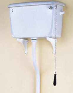

ABC 436 Postad 17 Januari , 2020 7 timmar sedan skrev Georg_Ohm: En kul grej, en bromsljuskontakt till moped eller MC tillsammans med en lina kan användas att manövrera hornet med, skruva fast bromsljuskontakten i taket (om du har ett sådant) och fäst linan i kontakten i ena ändan och i fast punkt i andra ändan, drag i snöret för att tuta! Du tänker alltså på något i stil med detta i din båt. Går säkert att få tag på både passande kejda och handtag 😄 1 2 Dela detta inlägg Länk till inlägg Dela på andra webbplatser
Georg_Ohm 4 664 Postad 17 Januari , 2020 14 minuter sedan skrev ABC: Du tänker alltså på något i stil med detta i din båt. Går säkert att få tag på både passande kejda och handtag 😄 Skitkul, när man drar i snöret så tutar det så högt att man skiter ned sig... Nä, mitt snöre löper horisontellt. Dela detta inlägg Länk till inlägg Dela på andra webbplatser

McLasse 704 Postad 18 Januari , 2020 (redigerade) 23 timmar sedan skrev Georg_Ohm: Du skulle ju kanske kunna montera ett horn i mesanmasten, på konsolen till vindgeneratorn, undersidan av den konsolen då. Där sitter ju dessutom ett sådant horn skyddat och är inte så iögonfallande. Däremot "iöronfallande"... om det nu finns något som heter så. Var i båten i går och tittade på detta. Tyvärr är konsolen välbyggd med drag under som hindrar montering på undersidan. Men det går att sätta hornet på sidan av konsolen, liggande. Egentligen skulle man ha ett på varje sida för att få lite symmetri... 🙉 Redigerad 18 Januari , 2020 av McLasse Dela detta inlägg Länk till inlägg Dela på andra webbplatser
McLasse 704 Postad 18 Januari , 2020 20 timmar sedan skrev bhemac: P1--4: The relay will connect after you delay the T1 time first, Then the relay will disconnect after you delay the T2 time , it is cyclic. Japp, en sådan skall med i nästa beställning! Fast, vid närmare eftertanke, får det nog bli två eftersom vi seglare inte riktigt kan bestämma oss. I bland är vi seglare och i bland motorbåtar. Dela detta inlägg Länk till inlägg Dela på andra webbplatser
Georg_Ohm 4 664 Postad 18 Januari , 2020 6 minuter sedan skrev McLasse: Var i båten i går och tittade på detta. Tyvärr är konsolen välbyggd med drag under som hindrar montering på undersidan. Men det går att sätta hornet på sidan av konsolen, liggande. Egentligen skulle man ha ett på varje sida för att få lite symmetri... 🙉 Det var nog egentligen så jag tänkte. Låt det luta litet nedåt så att vatten kan rinna ut. Kolla på exempelvis www.aliexpress.com, sök på ”marine horn” eller liknande, det finns en hel del med en, två eller fler horn, elektriska eller pneumatiska, även sådana med en motor direkt på hornet. 1 Dela detta inlägg Länk till inlägg Dela på andra webbplatser
