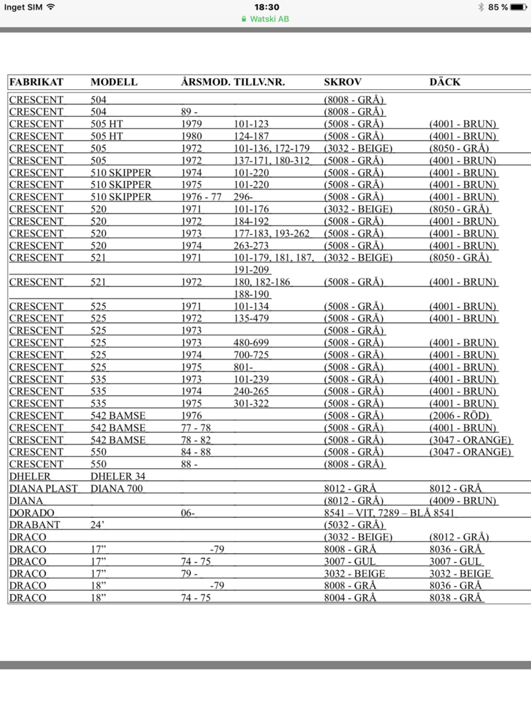

Hej, har hittat denna förteckning där gelcoatens färgkoder för ett renoveringsobjekt finns med. Båten är som sagt en Crescent 525 HT från -74. Vi har ambitionen att återställa den till hyfsat orginalskick.
Jag har hittat den grå färgen till däck o skrov 5008, men hittar ingen som har den bruna nyansen 4001 till försäljning. Någon kunnig som vet var man kan få,tag på den? Special eställning från BHP? ( men då måste man köpa ett Kg) Bifogar även en bild på båten.
Här är en länk till hela dokumentet med sammanställda färgkoder/båttilverkare/model.
Kanske kan någon mer ha nytta av den? https://www.watski.se/archives/dokument/Batlista-gelcoat.pdf

Cremo (Crescent Monark) använde Jotun Norpol och de rätta kulörkoderna är:
Ostron: 508
Brun: 401
Möjligt någon annan tillverkare har tagit upp dessa kulörer i sitt sortiment och lagt till en nolla.
Möjligt det går att översätta till RAL men det finns inga tabeller för detta online mig veterligen.
Ställ frågan till Jotun om de har översättning till RAL.
Den bruna var jättesvår att få tag på redan på 1990-talet och ofta är de mycket solblekt och kritad på båten, så man fick bryta den själv så man kom så nära som möjligt vid en lagning i dessa områden.
Enda som säljer med original kulörkod är:
https://www.wendashop.se/product/313/gelcoat-och-topcoat-1kg
Längst ner väljer man vilken kulörkod man önskar om det inte är RAL eller någon av de andra:
Går endast att köpa i 1 kg förpackning och man får välja mellan gelcoat, topcoat eller spackel.
Mindre förpackningar finns inte att få tag på, möjligen om det är någon som har en skvätt men risken är att den torkat ihop eller på annat sätt blivit för gammal.
//Pär
