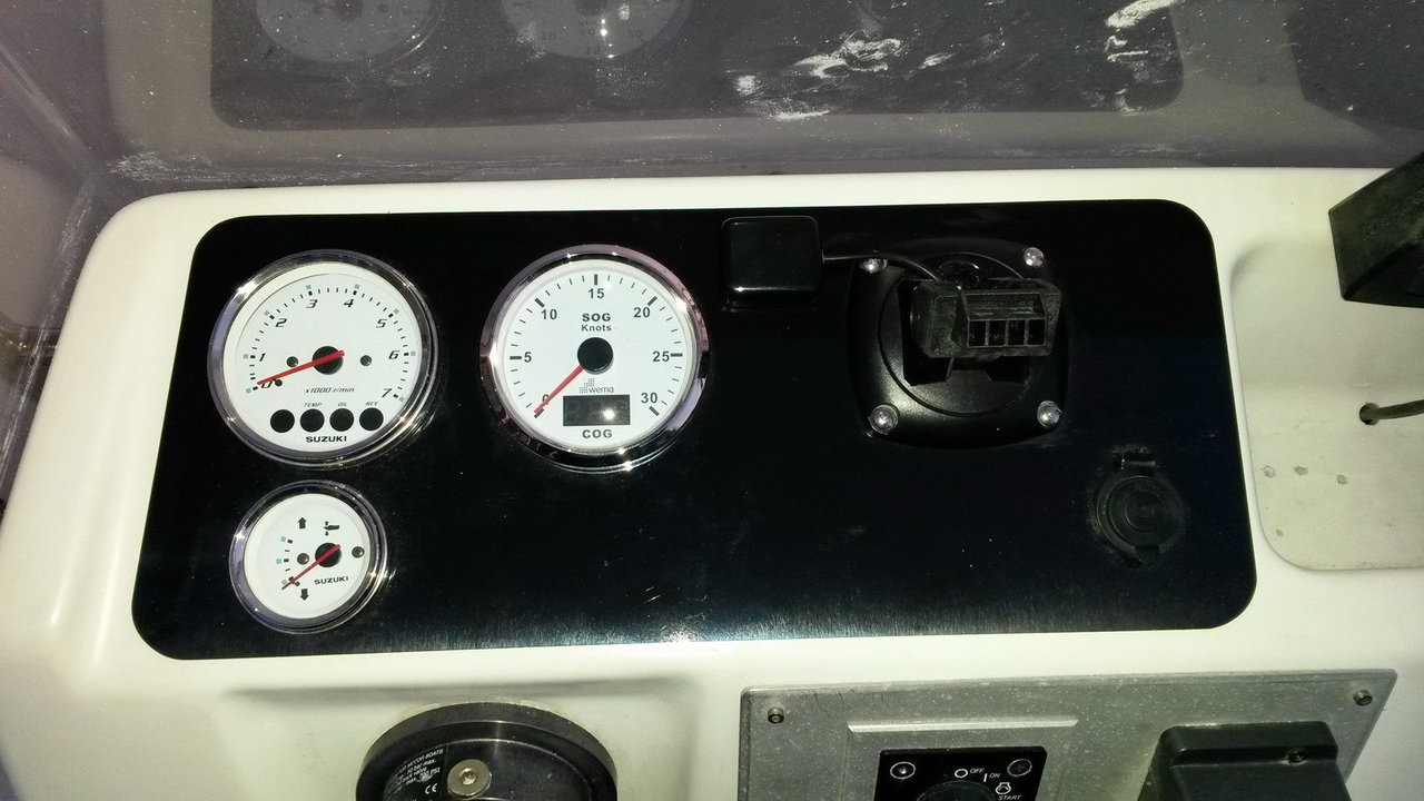

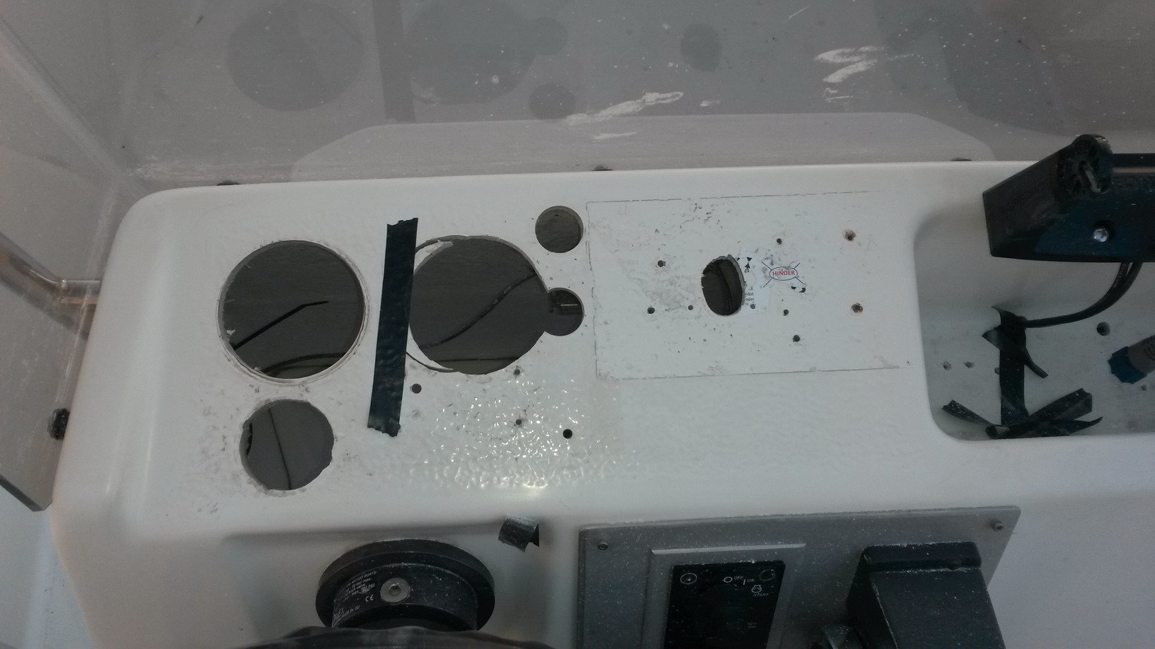

Dadid 19 Posted December 2, 2019 Har skaffat nya instrument. Tar gärna emot tips på skivmaterial att täcka de gamla hålen med. Share this post Link to post Share on other sites

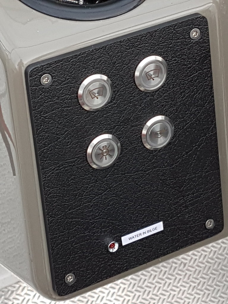

Hardy24 3 Posted December 22, 2020 Tjena , vet att tråden är "skit gammal" 😄 men lägger ett litet tips här om någon vill göra som jag gjorde. IKEA har mindre perstorps skivor som tål vatten/värme och är tunna uppskattat ca 1,5 mm. Finns i lite olika färger. Sågas med sticksåg och filas till med fil/sandpapper på kanterna. Jätte enkelt ! Lägger med bilder på min lagning av tidigare båt. 1 Share this post Link to post Share on other sites
Georg_Ohm 4,108 Posted December 22, 2020 16 minuter sedan skrev Hardy24: Tjena , vet att tråden är "skit gammal" 😄 men lägger ett litet tips här om någon vill göra som jag gjorde. IKEA har mindre perstorps skivor som tål vatten/värme och är tunna uppskattat ca 1,5 mm. Finns i lite olika färger. Sågas med sticksåg och filas till med fil/sandpapper på kanterna. Jätte enkelt ! Lägger med bilder på min lagning av tidigare båt. Det blev ju väldigt snyggt. Vad heter dessa skivor hos Ikea? Share this post Link to post Share on other sites

Kane 886 Posted December 31, 2020 16 timmar sedan skrev Dsl: Har en funnits i svart tidigare? Se Hardy24's inlägg ovan. Kan rekommendera svart narvad ABS. Gjorde jag paneler till min förra båt av. Tror de var 5 mm tjocka. 1 Share this post Link to post Share on other sites
