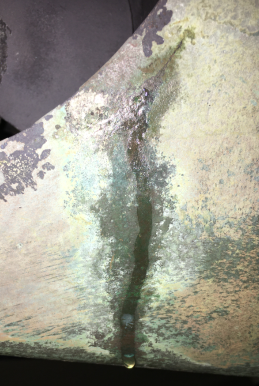

Märkligt hur mycket kärlek som gamla båtar kan behöva...
Längeseglingsbåten förbättras steg för steg, igår skulle jag bara göra research i båten hur oljan i bogpropellern skall bytas.
VP QL BP600 12 volt, en 6 mm insexnyckel till den rostfria maskinskruven gjorde att jag kunde lossa den lite, märkte att det fanns tätningsringar mellan den rostfria skruven och mässinggodset som behöver bytas. Hade 1 liter flaska med olja ombord så nästa båtbesök kräver bara en ny "kopparbricka" som tätning.
När jag ställde mig på andra sidan av tunneln såg jag lite vatten....båten togs upp för 2 veckor sedan så detta blev nu en ny punkt på fixar listan.
Kollade inne i båten, inget vattenläckage in, läckan bör vara lite av kosmetisk natur men jag tänker slipa upp vid nästa båtbesök så det kan torka ur i vinter.
Hur mycket skall slipas upp med Dremeln?
Räcker 10 mm bortanför synlig spricka och 5 mm djupt om det är homogent?
(Båten står i 5 plusgrader hela vintern)
På insidan ser det torrt och fint ut.

Jag skulle slipa tills jag hittar fickan som håller vatten.
Sen låta det stå tills i vår.
Därefter skulle jag slipa upp minst 5cm runt om sprickan lägga i spackel och sen plasta med väv ett par lager. Enbart Spackel spricker alltid förr eller senare

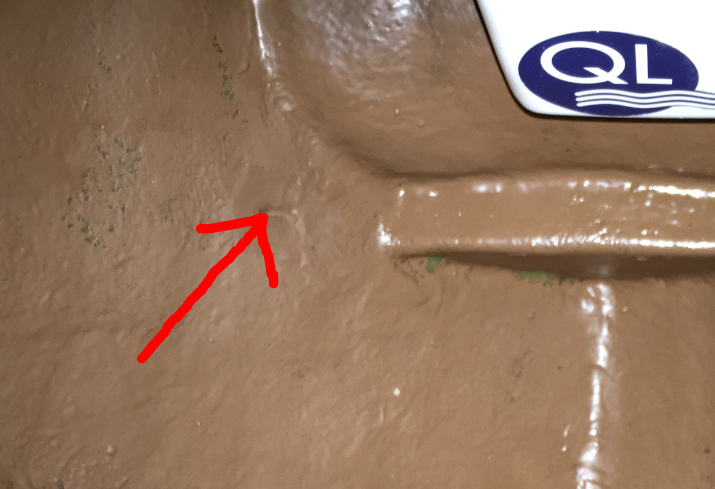

På UTSIDAN rann det  tyvärr en droppe havsvatten när jag grejade med båten som vaggar lite grann pga kärrans gummihjul.
Fotot med den bruna gelcoaten visar insidan av skrovet och där har det inte kommit in en droppe vatten.
Okay så det gäller att slipa upp så att jag ser homogent material, låta det torka över vintern och till våren använda spackel med glasfiberarmeringsbitar (alternativet med matta är säkert bättre men lite mer arbetskrävande).
