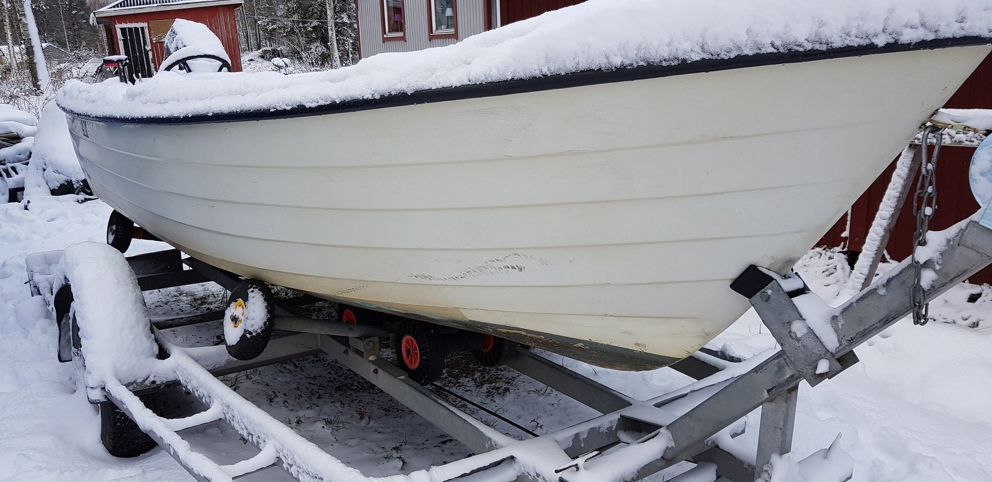

Jag var o kikade igår innan mörkret men har blåst av det pga av snön.
Hur jobbigt är det att slänga en japanpress och några plankor på en båt,
Det jag såg direkt var en ful lagning sedan lät skrovet för stumt vid knack så det står nog vatten som har frysit i den.
Iofrs så är det inga jättepengar men magkänslan säger nja
Det finns(eller iaf fanns på vår -81) dubbelbotten med en handpump längst bak.
En 465a är rätt mjuk i skrovet, så det är sannolikt fruset vatten...
Innerlinern är plastat trä, så den brukar ruttna rätt bra på äldre ex. Så det är värt att knacka på bänkarna för att se att de är stumma. Även luckorna brukar spricka när det blir mjukt.
Båten bör vara mycket billig med tanke på lagningen, motorn(tveksam till OMC, även om 3an är en av de bättre) och täckningen/nuvarande skick.
Jag hade nog ändå passat pga lagningen och utbudet, det bör gå att hitta en i viken bredvid som är fräschare:)
