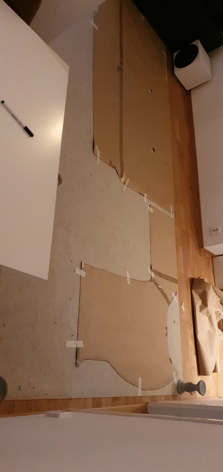

Vet inte hur en Searay 290 - 1998 är gjord, men när jag har mallat mattor, dynor och annat har jag kört med en tjockare täckpapp som mall och klippt och tejpat ihop på plats i min båt, och det brukar bli väldigt bra och är inte speciellt svårt. Klipper man fel tejpar man bara i en ny bit och gör om. Verktyg; en sax och en brytbladskniv.

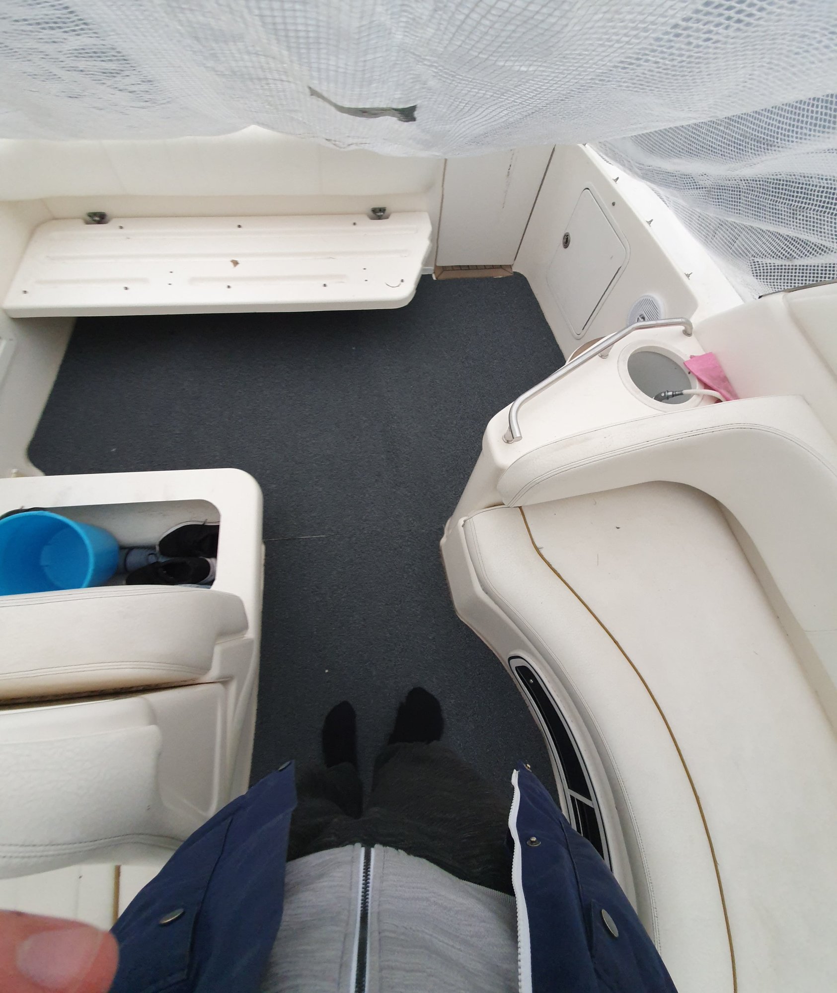

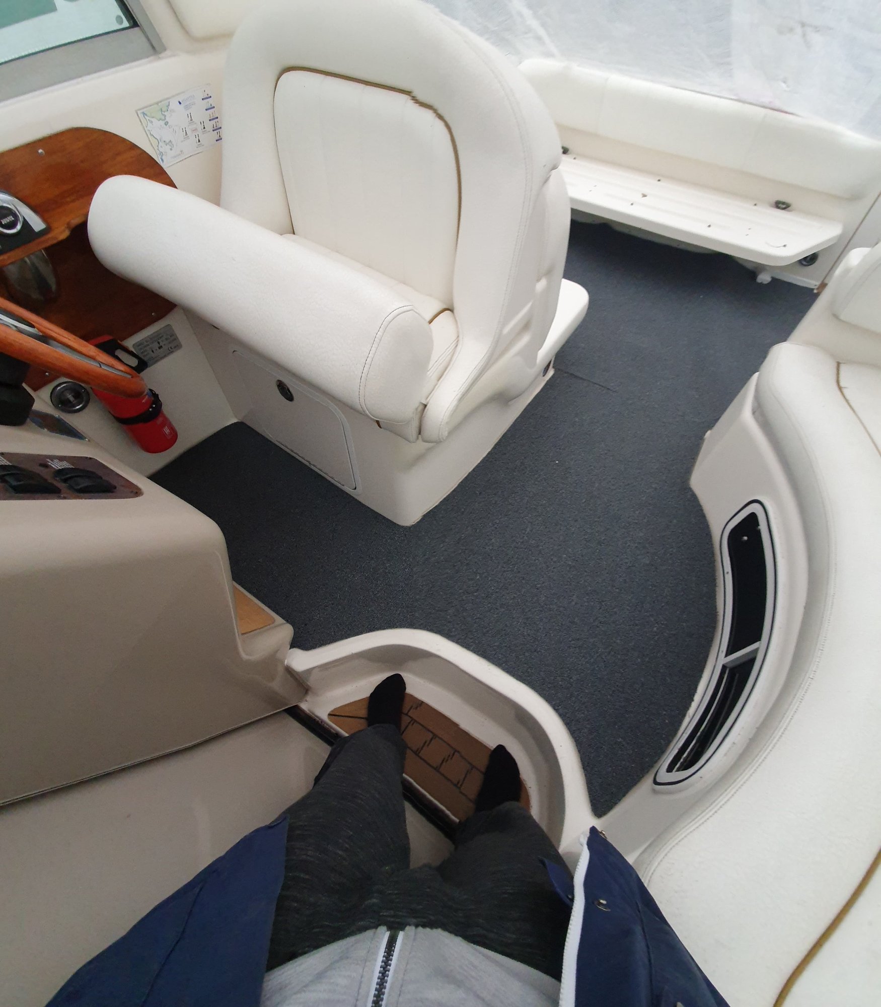

Följer upp lite, fick gå den jobbiga vägen och malla själv.
Nu ska de "bara" kantsys, göras lite hål för bord och stödben, tryckknappar och möjligen smeta ut silikon på undersidan.
Obs panorama bild gör att de ser smalt ut, båten är 3.10 bred.
