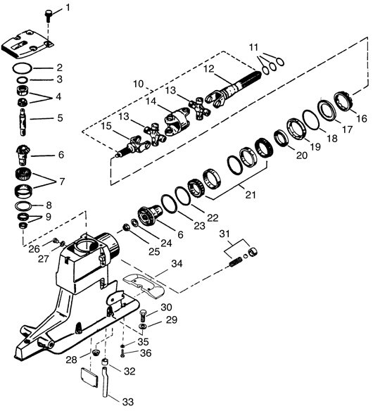

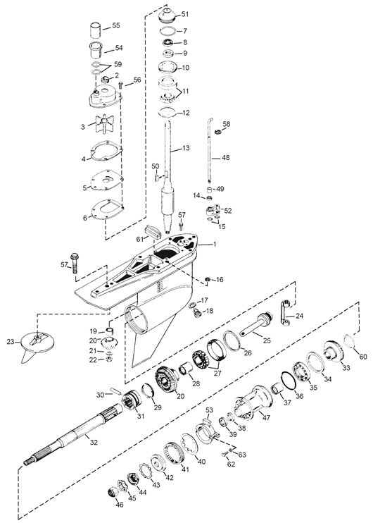

patrikflink 738 Postad 13 Oktober , 2019 Bifogar bilder. Nr 18 är den nedre. Nr 30 är den övre. Börja jaga! Dela detta inlägg Länk till inlägg Dela på andra webbplatser
Eld- 508 Postad 13 Oktober , 2019 4 timmar sedan skrev patrikflink: Bifogar bilder. Nr 18 är den nedre. Nr 30 är den övre. Börja jaga! Nu var du bra skelögd... 26 är den övre. Dela detta inlägg Länk till inlägg Dela på andra webbplatser
patrikflink 738 Postad 13 Oktober , 2019 1 timme sedan skrev Eld-: Nu var du bra skelögd... 26 är den övre. Ingen är fullkomlig;) Dela detta inlägg Länk till inlägg Dela på andra webbplatser
