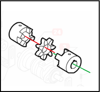

Kanske sliten klokoppling?
Inte för att jag av filmen kan avgöra om du ens har en sådan, men men.
Det som kan hända med en sådan är att axlarna inte centrerar ordentligt då det stjärnformade gummit är mycket slitet (röd respektive grön centerlinje i bilden nedan).
   Resultatet av sådan dåligt uppstyrd centrering blir nog gärna att axlarna tvingas att styra upp sig själva vid rotation på ett smått våldsamt sätt. Vid höga varvtal sker dessa självjusteringar så frekvent att axlarna inte riktigt hinner hamna ocentrerat och våldsamheten minskar därmed.
Att det även på låga varvtal verkar litet slumpmässigt när ´våldscentreringen´ sker kan möjligen förklaras med att klorna studsar i gummit samt av gravitationen??
(Detta med gravitationen eftersom axlarna i en glappig koppling ju alltid strävar neråt längs lodlinjen som allting annat.)
Bara min fundering/teori .
