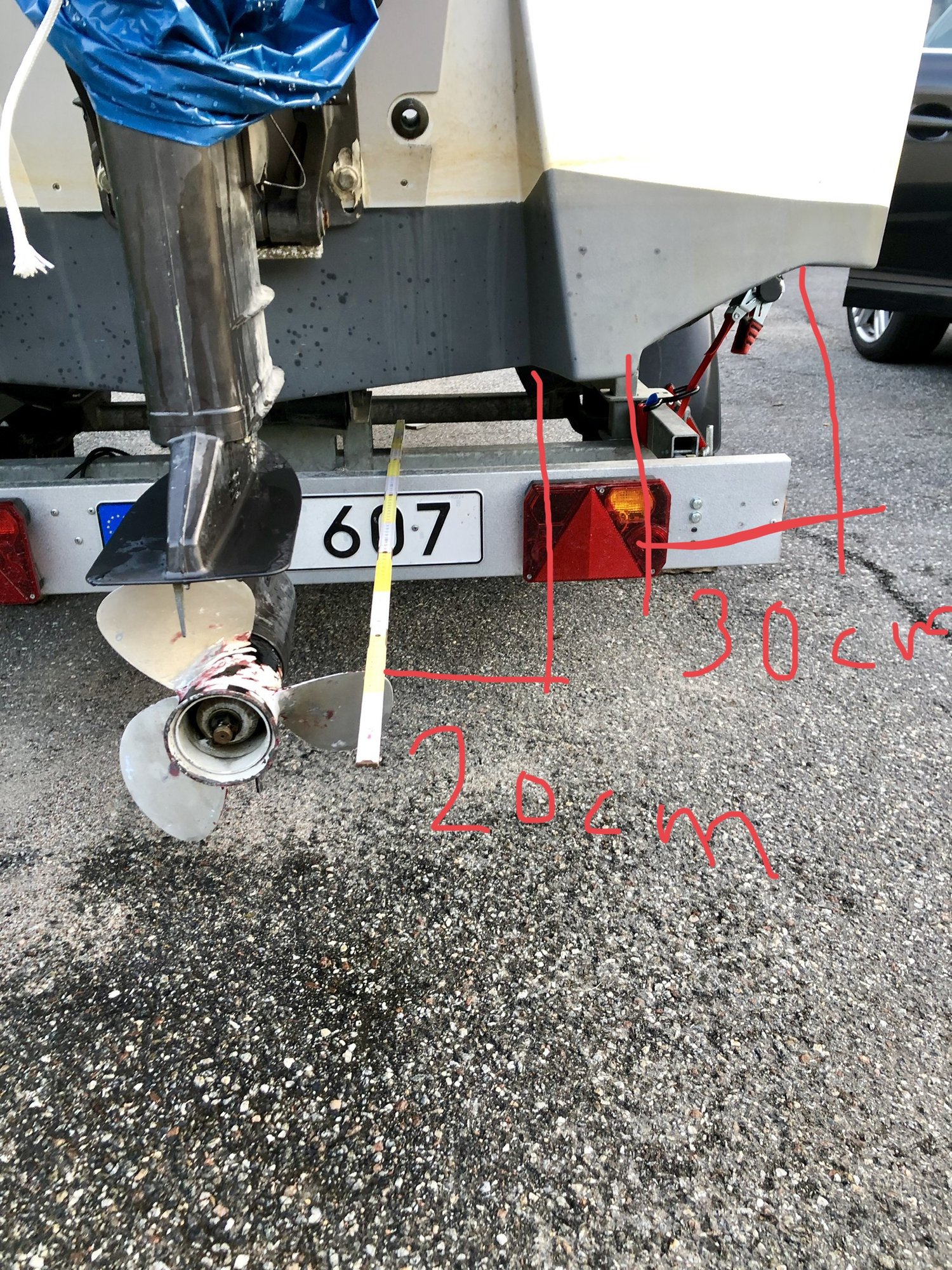

ZNK 0 Postad 20 Augusti , 2019 Tänkte köpa en lowrance hook2 7 trippleshot till båten och funderar nu på givarplacering. Lutar åt att sätta den närmast propellern på mitten, tror att ”kölen” kommer in i spel om man sätter den längre till höger, vad tror ni? Dela detta inlägg Länk till inlägg Dela på andra webbplatser
Kane 949 Postad 20 Augusti , 2019 Vänstra strecket på 30 cm-måttet eller innanför högra strecket på 20 cm-måttet borde funka. Dela detta inlägg Länk till inlägg Dela på andra webbplatser
ZNK 0 Postad 21 Augusti , 2019 Lutar åt ngt till höger om mitten på 20cm sträcket, lowrance säger min 3’ / 7.5cm. Någon med erfarenheter med ett så nära montage och störning propeller. Såg att givarn är rätt lång Dela detta inlägg Länk till inlägg Dela på andra webbplatser
