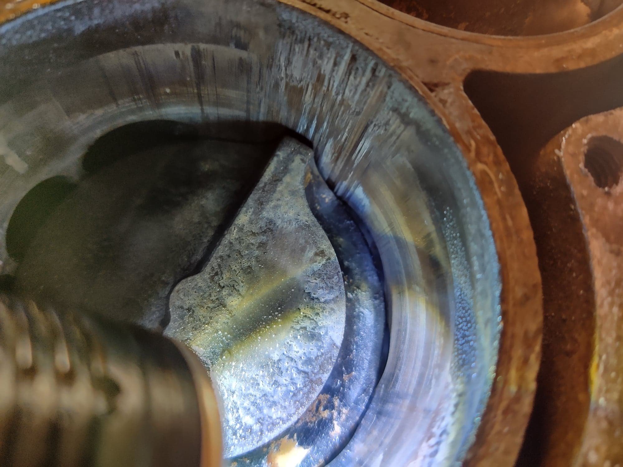

Atletarn 1 Postad 4 September , 2019 Liten update på tråden som nu kan stängas. Repor i nedre cylinder.😖 Dela detta inlägg Länk till inlägg Dela på andra webbplatser
OleEvinrude 0 Postad 6 September , 2019 Det finns att skicka efter kolvar som är lite större från USA. Jag gjorde det med en 20 hk Johnsson och renoverade hela powerhead och det blev inte så dyrt. Kolvar som jag minns var av märket Wiseco och en sats med packningar skickades efter. Hittade en i Uppsala som kunde borra loppen åt mig. Tog det som ett vinterprojekt i garaget och motorn blev som ny efter det. Synd att skrota motorn om den i övrigt är bra. Dela detta inlägg Länk till inlägg Dela på andra webbplatser
